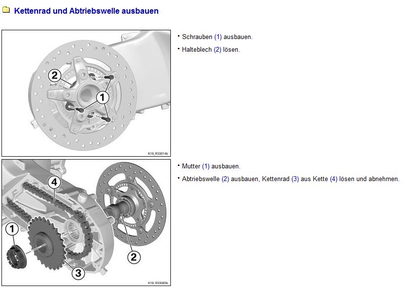

Beitrag von Benno » Sa 28. Dez 2019, 11:05
Das sieht so aus, als wenn die Welle nur gezogen werden müsste:
Beiträge: 1952
Re: Lagerschaden Hinterrad - Antriebswelle ausbauen?
Beitrag von Benno » Sa 28. Dez 2019, 11:16
M. E. müssen die Lagersitze angewärmt werden.
