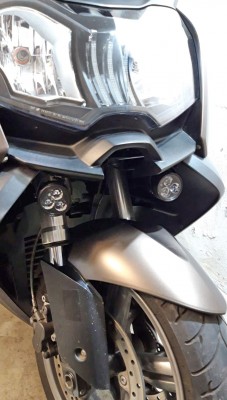

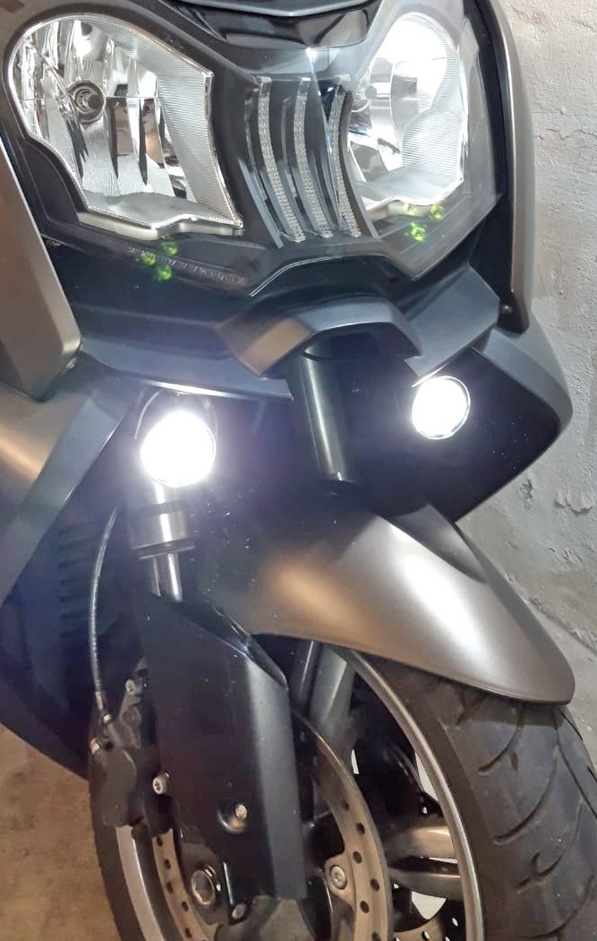

Hallo Thomas,
hier schnell 2 Bilder. Werde aber noch mal ein paar Fotos machen, die im Detail die Leuchten zeigen. Auch das Ergebnis auf der Straße werde ich mal im Bild festhalten und hier posten.
Udo

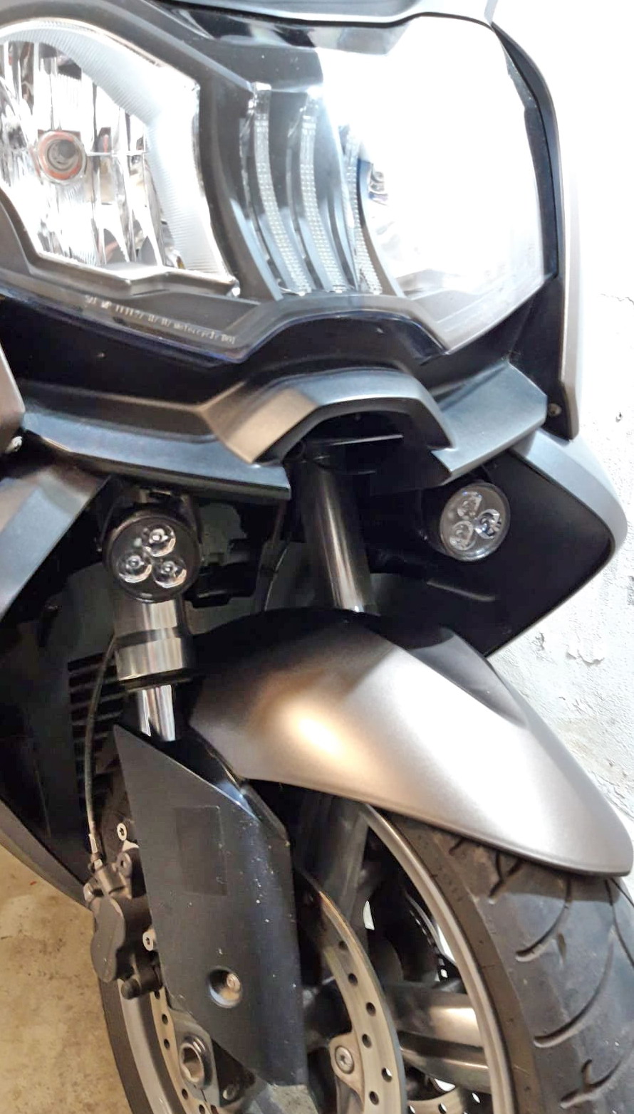

Tiaetsch hat geschrieben:Hallo Udo, wie hast Du eigentlich die LEDs befestigt?
Am Ferderbein oder an der Karosserie?
Könntest Du bitte ein paar Fotos schicken.
Vielen Dank & sonnige Grüße aus Saarbrücken, Thomas
Die Lampen sind unten an der schwarzen (fast waagerechten) Verkleidung befestigt. Einfach ein Loch durchs Plastik. Lampe dran, angeschlossen und Fertig. Aber ....
Was ich nicht bedacht habe ist, dass beim leichten Lenkereinschlag und dem starken Eintauschen in die Federbeine die Lampe auf das Schutzblech schlagen kann. Werde also den Standort/Befestigungsort noch einmal wechseln.
Zudem sind die Lampen derartig grell für den vorausfahrenden sowie entgegenkommenden Verkehr, obwohl ich sie weit nach unten gestellt habe, dass ich überlege diese gegen Abblendlicht des gleichen Herstellers zu tauschen. Die Lampen verstoßen eindeutig gegen das Grundgesetz der Bundesrepublik Deutschland, Artikel 2, Abs. 2: "Jeder hat das Recht auf Leben und körperliche Unversehrtheit." Die Dinger sind reine Fernscheinwerfer und liegen nur knapp hinter der Flutlichtbeleuchtung eines Fußballstadions.
