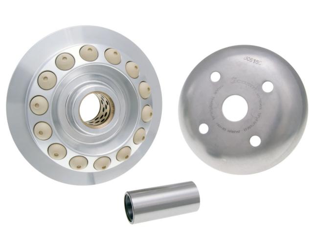

Vario: J Costa EVO 4 PRO mit 22 g Gewichten.
Der Einbau sollte nur von Leuten durchgeführt werden, die das technische Wissen besitzen und Werkzeug haben.
Nichts für Anfänger!!!
Gewicht Maschine 260 + Fahrer 120 kg
Beschleunigung von 0 auf 100 = 5.1 sec.
Beschleunigung bis Höchstgeschwindigkeit: 9.8 bis 10.5 sec.
Höchstgeschwindigkeit: 189 km/h
Drehzahl bei 50 km/h = 4500 Umdrehung
Drehzahl bei 80 km/h = 5400 Umdrehung
Drehzahl bei 100 km/h = 6500 Umdrehung
Original Gewichte 8 x 43 g = 344 g aller Gewichte
Neue Gewichte 14 x 22 g = 308 g aller Gewichte
Wer noch mehr möchte, der kann noch 20 g Gewichte einbauen.
Mir war das zu viel, die Drehzahl rennt förmlich nach oben und ständig liegen so um 6000 Umdrehung an.

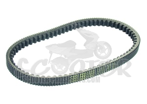

Was man sollte noch beachten, den Keilriemen zu tauschen.
Ich habe ein Keilriemen von Malossi X-Kevlar für 100 € verbaut, Original von BMW 200 €.
Dieser ist mit Kevlar verstärkt und er bring die Leistung besser auf die Kupplung, kein Riemen rutschen mehr.
Diese Maßnahme lohnt sich auf jeden Fall und bring auch Betriebssicherheit mit sich.

Ich muss den Dolderbaron leider Recht geben....ich habe bei mir jetzt exact 5900 km auf dem Tacho..ABER...meiner ist EZ .5/2014...wurde aber laut meines Wissens bereits gegen Ende 2012 gebaut ( selbst meine Erstbereifung war noch mit ner Anfang 12er Dot angegeben)
Darum würde ich auch gleich den Keilriemen mittauschen,weil er einfach ähnlich wie ein Reifen aushärtet...und wenn ich schon tausche dann habe ich auch gleich die Kevlarverstärkte Variante drin.Wie gesagt ist nur meine persöhnliche Meinung,ich hatte meine Vario noch nicht offen ,darum kenne ich nicht den aktuellen Zustand bei mir,aber mir ist schon mal ein Riemen mitten in der Pampa ( nicht der BMW ) gerissen!!!
Du hast dann echt die A...Karte+schlechte Laune,und dem wirke ich lieber vorweg entgegen nogo
Und da der Malossi Riemen erfahrungsgemäß fast immer 1mm breiter baut( zum Thema Endgeschwindigkeit) und dazu noch fast die Hälfte kostet finde ich ihn eine sehr sinnvolle Investition.
Wie gesagt der Bericht von Dolderbaron war für mich sehr aufschlußreich,und ich glaube ich spare jetzt echt auf die J-Costa für meinen Winterumbau.

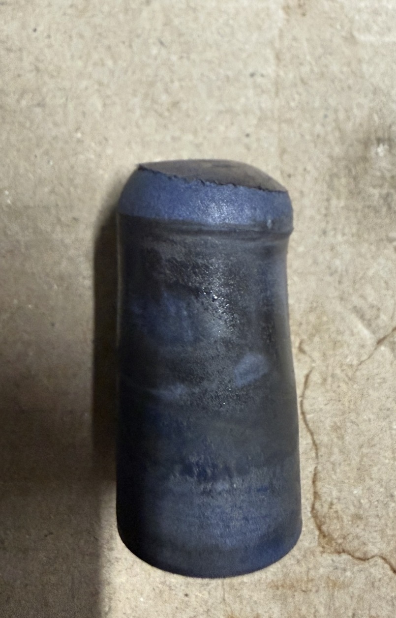

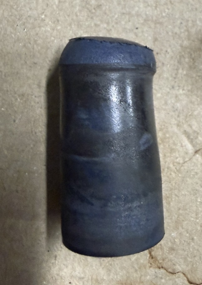

Ich habe die J.Costa Vario mit 18,5 gr Gewichten verbaut in Verbindung mit dem Malossi Riemen mit originaler Kupplung.Bin damit seit Juni 25 sehr spaßige 22.000 km gefahren und ich kann es nur empfehlen. Gesamtfahrleistung jetzt 45.000 km.Heute sind neue Gewichte und ein neuer Malossi Riemen verbaut worden. Die Gewichte waren schon ordentlich angegriffen, siehe Bilder. Ich habe den Roller aber auch immer sehr gefordert, da ich meist mit leistungsstärkeren Motorrädern in einer Gruppe gefahren bin.
Den Riemen hätte ich sicherlich noch fahren können, allerdings war er auch schon oben 0,5 mm schmaler und unten 1,7mm schmaler als das Neumaß.

Das 1. Bild ist ein neues Gewicht
2. + 3. Bild sind alte Gewichte die 22.000 km runter haben
