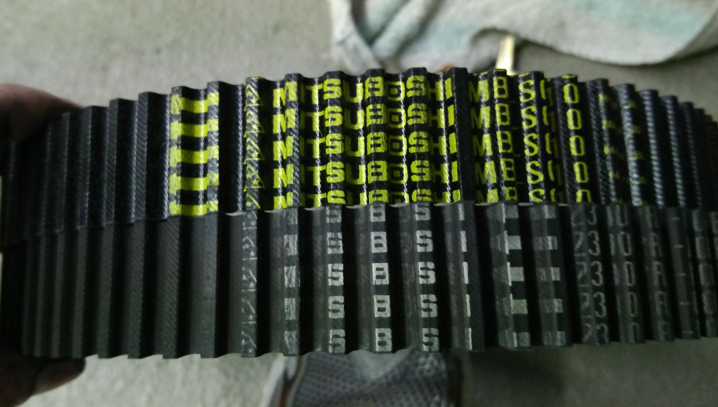

ich hatte mich in diesem Thread bereits über das Thema alternative Vario-Riemen geäußert.
Für den 20.000er Wechsel hatte ich mir für ca. 100,- € in der Bucht den passenden Mitsuboshi-Riemen besorgt, der nun seit ca. 2500 km seinen Dienst verrichtet.
Art.-Nr.: G9010500
Als ich mich Anfang August ans Werk machte, hat es mich nicht wirklich überrascht, dass ich am "alten" Riemen den Mitsuboshi-Schriftzug sah.
Hier noch ein Foto, unten der alte, original von BMW eingebaute Riemen und oben der neue (direkt) von Mitsuboshi:

Re: Der original verbaute CVT-Riemen kommt von...
Das ist schon ein Ding.
Der Original kostet 200 € und bei Ebay der Mitsuboshi 104 €.
