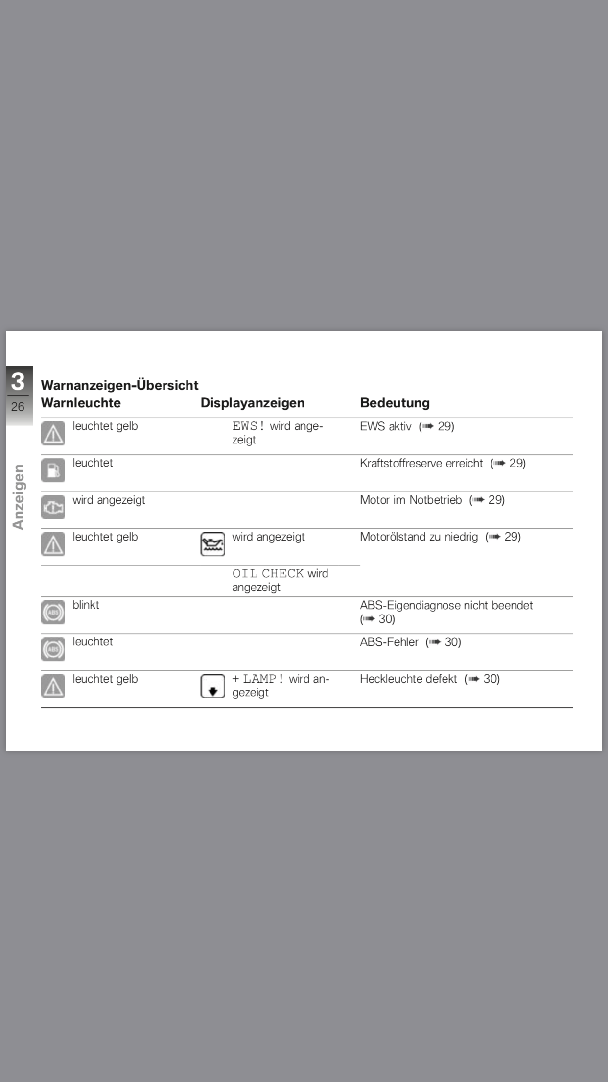

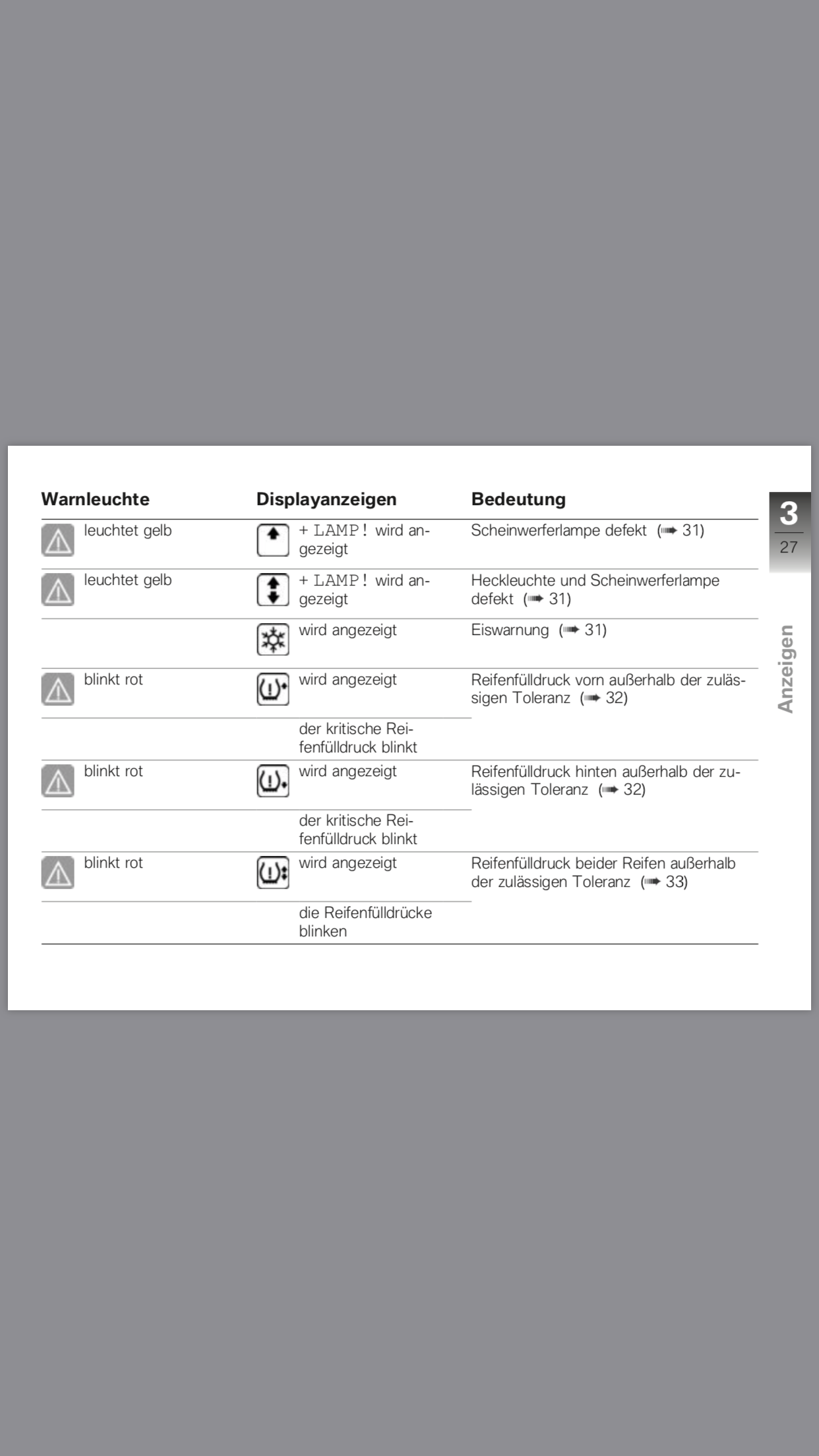

Beim GT steht es in der Betriebsanleitung drinn.

Vielen Dank für eure schnelle Hilfe.
Hubi du hast recht, wer lesen kann, ist voll im Vorteil.
