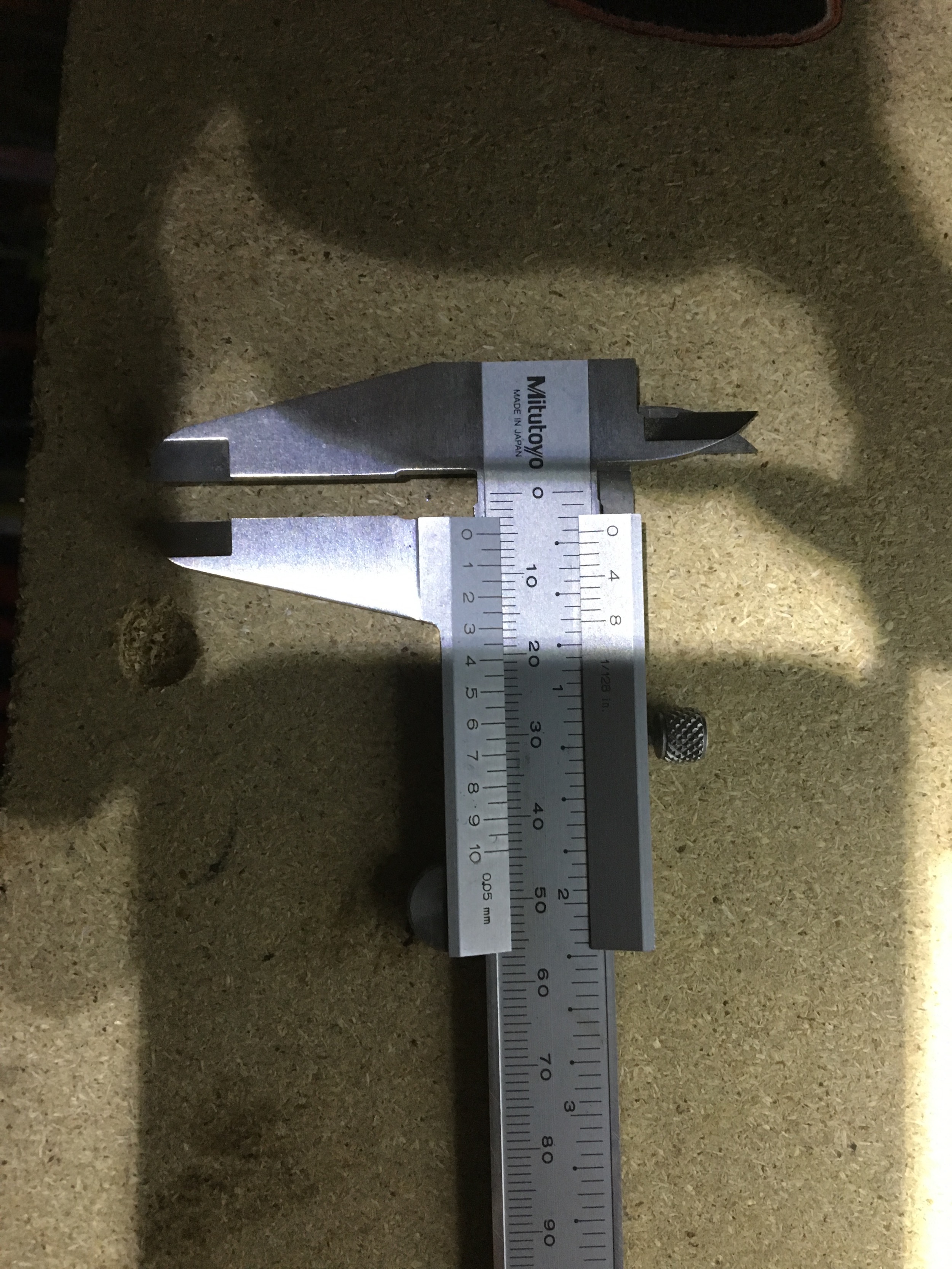

Bein Roller war heute zur 30000 Wartung und man teilte mir mit, Bremsscheiben vorn 4.2 mm.
Ich habe mal nachgemessen und komme auf 5.1 mm, müssen hier die Scheibe sofort gewechselt werden.

auf jeder Bremsscheibe steht das Mindestmaß. Wenn du 5,1mm gemessen hast, dann hast mehr als die neue Bremsscheibe hat.
Ausser du hast mal einen neuen Satz bekommen mit 5,5mm.
Was heisst sofort! Natürlich kannst du so weiterfahren, vorausgesetzt die Bremsbeläge sind neu. Da sonst eventuell die Bremskolben im Sattel zu weit rausgedrückt werden!
Je dünner die Scheiben desto eher verziehen sie sich.
Ich würd wechseln, wenn sie das Mindestmaß erreicht haben. Natürlich auch die Bremsbeläge neu machen.
Mindestmaß ist 4,5mm für die Vorderradbremsscheibe. Neu 5mm!

Das Verschleißmaß beträgt 4,5 mm. Eine neue hat bei BMW meist 5,0 mm. Stimmen deine 5,1 mm?
Das Bild ist reichlich unscharf und wegen des oft auftretenden Randes kann man besser eine Bügelmessschraube benutzen.
