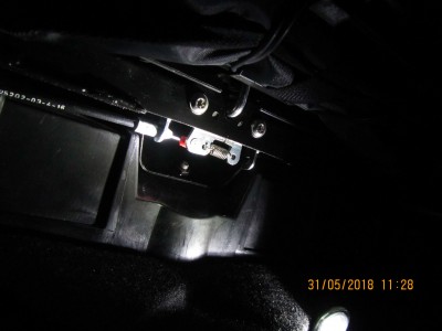

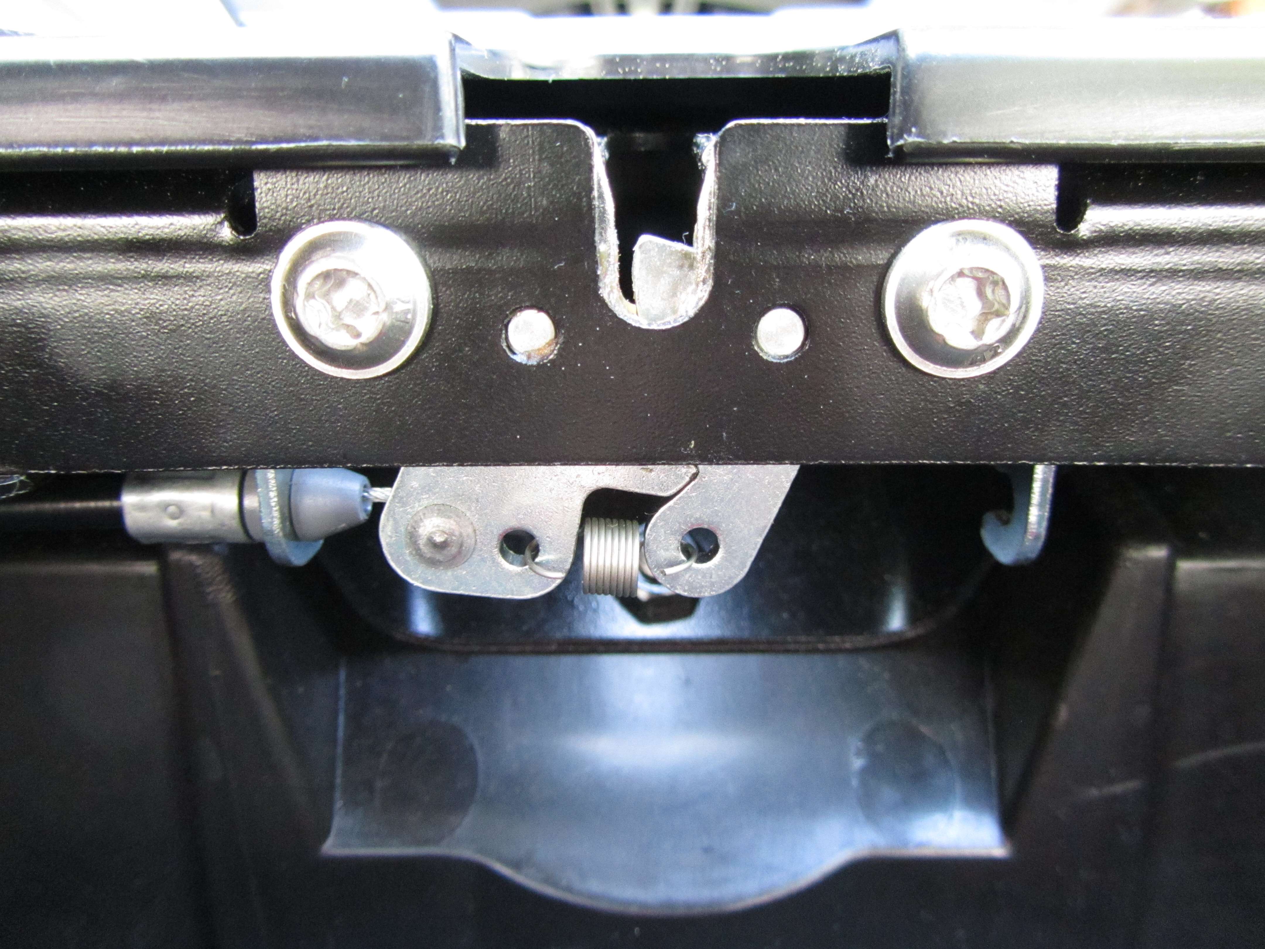

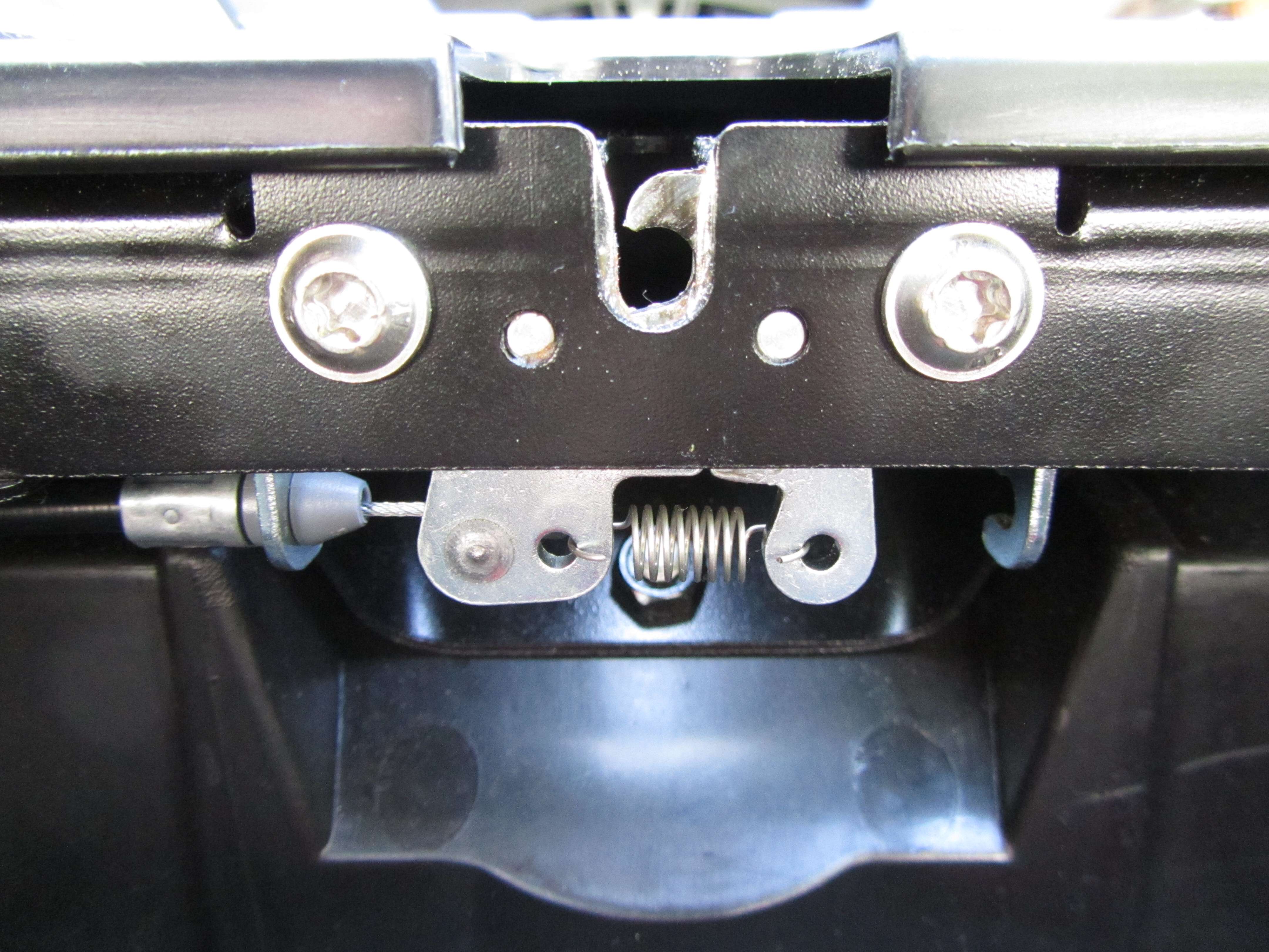

Re: Sitzbank entriegelt aber springt nicht auf
Hi, stimmt was Hubi sagt. Eine interessante Frage die mich neugierg gemacht hat...Hubi hat geschrieben:Bei mir macht es auch nur dezent "knacks" und dann kann ich ihn schon hochklappen.
Toller Roller
Die kleine Feder hat nicht den konstruktiven bumms um den Sitz weiter als 5mm zu wuchten.
Gruß Stefan
Die Bilder zeigen den Öffnungsvorgang:
