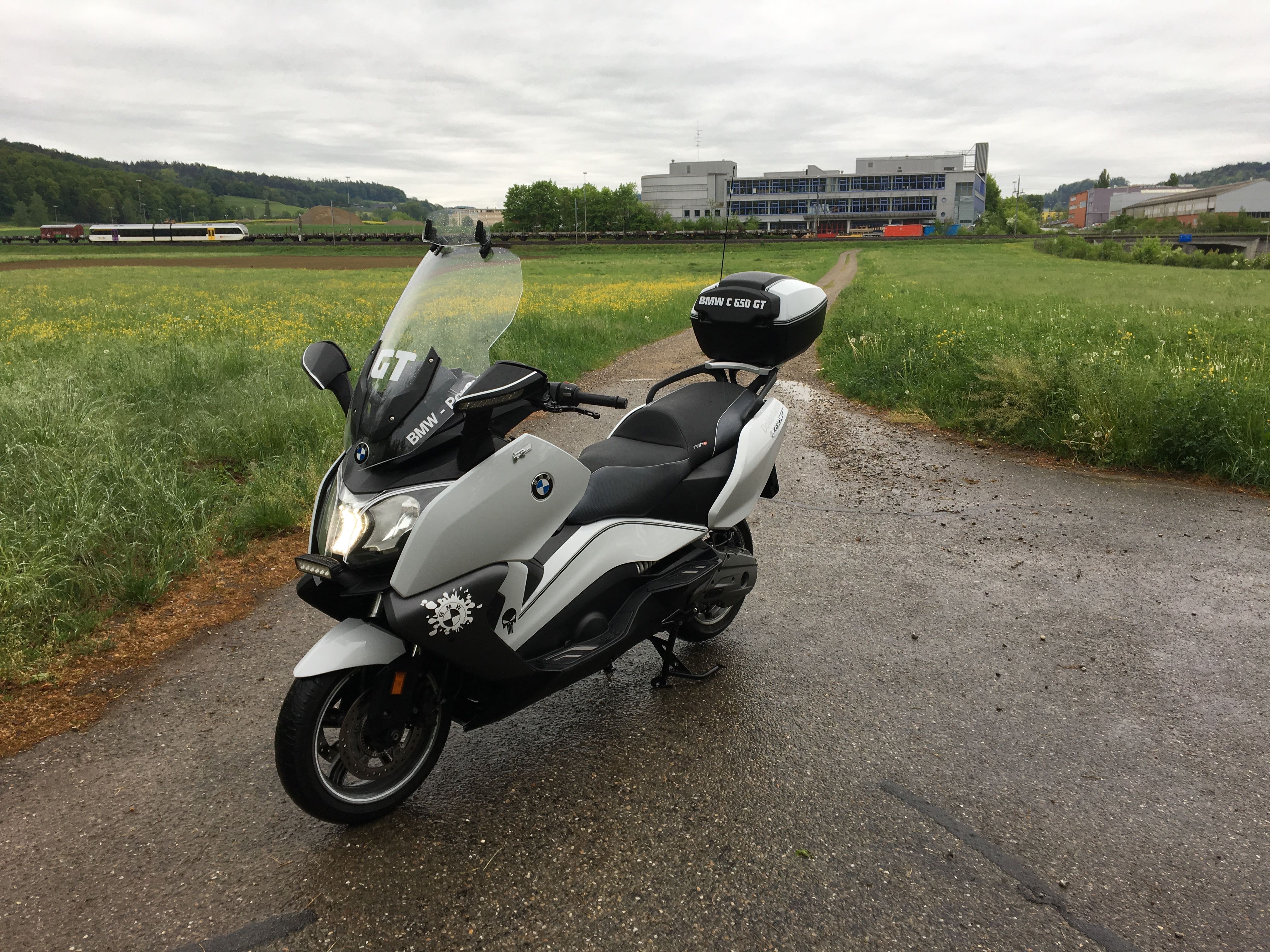

übrigens Frank, Du hast neben dem optischen Aufputz, der Zusatzlampe auch noch eine Antenne am TopCase.
Hast Du Radio an Board ?
Ich versuche es ein wenig anders.
Anstatt viel Energie auf nicht optimale Dinge zu verschwenden,
FREUE ich mich über die Dinge die echt gut sind und die ich habe
.... und von den guten Dingen hat die BMW C 650 GT einiges
Re: GT ruckelt beim Anfahren...
Ich habe ein DAB Radio verbaut, höre ich aber nur noch selten.Hubi hat geschrieben:Wir Menschen sind einfach so - und vielleicht ist ja das ein Teil der Evolution.
