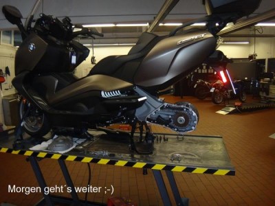

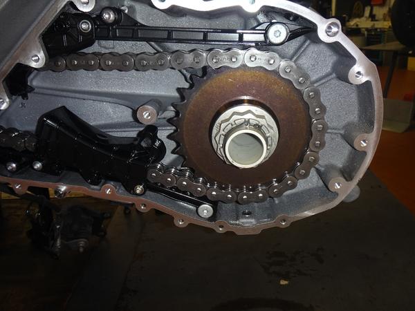

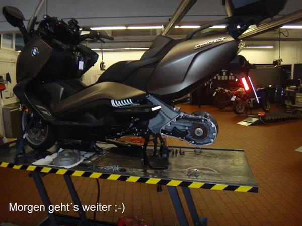

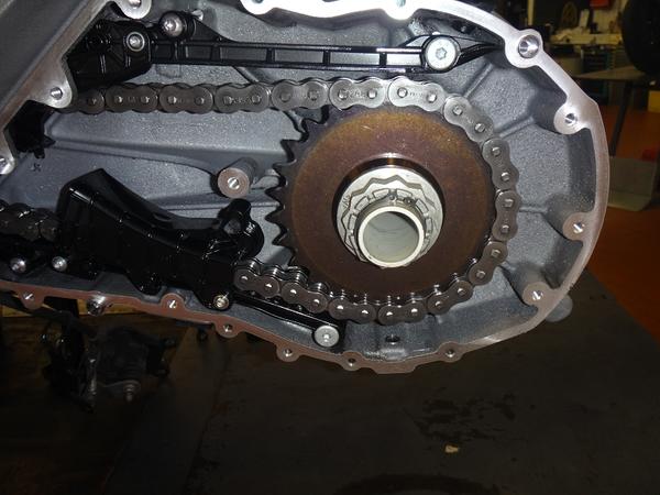

Horst
Re: Variomatik
Moin Gerald,
schau auch mal hier meinen Beitrag vom 08.12.2016:
viewtopic.php?f=8&t=1308&p=11937#p11937
dort kannst du mehr von MEINEN Fotos sehen.
Horst
Horst
- Beiträge: 1981
Re: Variomatik
Genau, da ist Öl für die Kette drin.
Und die Fotos in meinem Beitrag sind tatsächlich hier aus dem Forum und jetzt wissen wir auch, dass sie von Horst sind. Das konnte ich aber beim besten Willen am Smartphone nicht auch noch heraussuchen.
