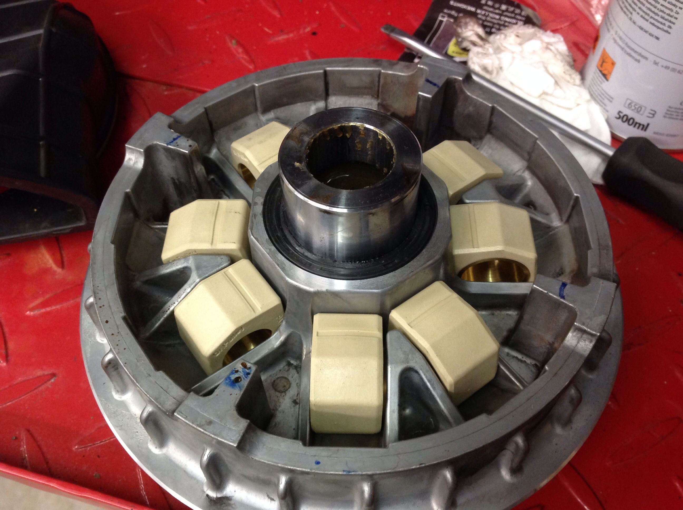

realdealchekka
- Beiträge: 8
- Registriert: So 17. Dez 2017, 17:28
- Postleitzahl: 60431
Re: C650 Sport Setup -Auspuff & Vario
Vielen Dank schonmal!
Die Rollen sind die gleichen und verbaut (und hoffentlich nicht verrutscht) wie in diesem Bild.
Aber die Gleitstücke sind Original, waren noch 100% in Ordnung - aber jetzt höre ich das erste mal dass sie auch von Dr. Pulley sein müssten ?!
realdealchekka hat geschrieben:Vielen Dank schonmal!
Das ist ganz wichtig!!!!!
