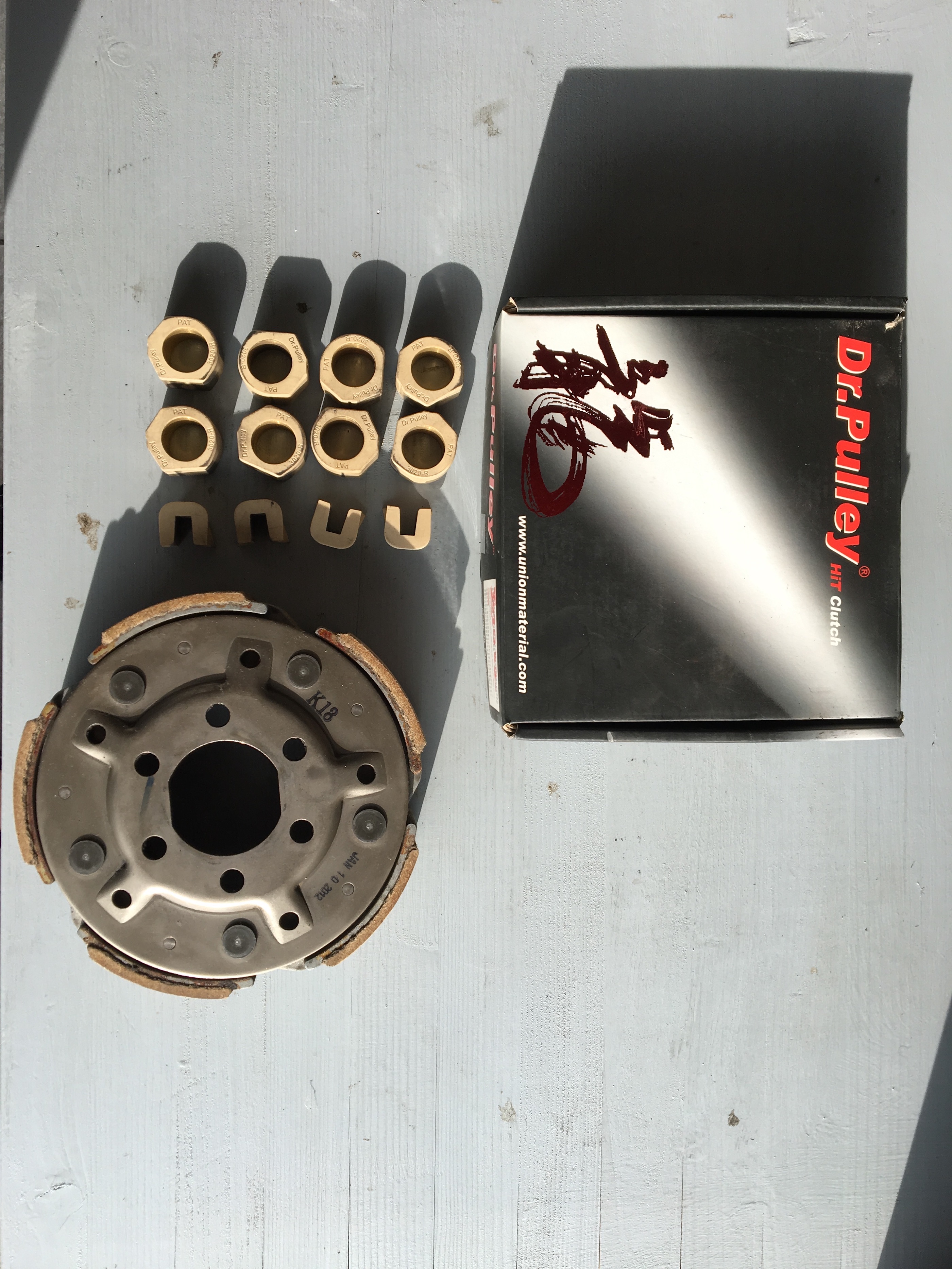

Re: C600 Kg Zahlen der Federn von der HIT und viele Fragen
Beitrag von Dolderbaron » Fr 15. Dez 2017, 21:33
Hit Kupplung mit 30 g Rollen.
ThumbUP winkG
Beitrag von Nibelunge » Sa 16. Dez 2017, 09:48
ich oute mich nochmals, jetzt mit der vierten C GT 16 Bronze. Ich finde halt nichts Besseres.
Thema HIT Kupplung, würde ich ausbauen. Original wieder rein. Die weisse Feder ist ca. 10% härter, brauchst Du in keinster Weise. Kann evtl die vmax beinträchtigen.
Wenn schon ausgebaut, dann die Kupplungsbeläge der Originalkupplung säubern, rau müssen sie sein, und Original vario mit 25-28gr Pulley (Achtung, ganz genau schauen, dass die Rollen richtig reingelegt werden).
Mit Glück hält das so eine Weile, wenn Du nicht konstant mit Niedrigdrehzahl anfährst. Die Kuplung braucht etwas Schmackes beim Anfahren, damit sie sofort greift und nicht schleift. Denn Schleifen ist Gift für die Beläge. Sie werden heiss und gläsern, dann haftet sie nicht mehr richtig und ruckelt.
Ich denke die weisse Feder ist hier sogar von Nachteil.
Wie Dolderbaron meint, die absolut beste Erfahrung habe ich, plug&paly mit Costa Vario gemacht. Beim 12-15er Modell reichen 18,5gr Stifte. Anfahren dann wie tmax. Beschleunigt gut, mehr vmax.
Es gibt Italieren die lange an der Vario/Kupplung alles mögliche ausprobiert haben. Mit relativ wenig Erfolg. Ich finde es aber gut wenn jemand Sachen probiert. Macht Spass. Insebosonders mit der sport, da ist es einfach an die Vario zu kommen.
Mein 16er mit 1.500km ruckelt wenn er ganz kalt ist, auch wenn ich herzhaft anfahre. Ansonsten geht es ganz OK. Eigentlich will ich momentan Abstand von irgendwelchen Umbauten nehmen, da Alltagsbewegung. Ich schätze jetzt dieses untertourige Gleiten sehr.
Die Costa habe ich aber, wenn es schlimm wird, dann kommt diese rein.
Alex
Beitrag von ddirk » Mi 20. Dez 2017, 11:48
Carmodus hat geschrieben: 1. die Kupplung hat schwarze Pillow Federn und rote Clutch Federn sowie eine weiße Gegendruckfeder
2. Es ist eine Malossi Vario verbaut mit schwarzen Rollen
3. Ich hätte gern eine nicht so hohe Anfahrdrehzahl aber auch eine kurze Schleifphase der Kupplung (wegen Hitze)
Hallo Carmodus,
ich habs jetzt erst gelesen, sorry.
Also zu deinen Fragen:
Schwarze Pillow Federn gibt es für die HIT gar nicht. Hast du es vielleicht verwechselt: Pillow ist außen, clutch Federn sind innen.
In dem Fall hast du etwas härtere Clutch Federn drinnen. In verschiedenen Baureihen wurden unterschiedliche Federn in Serie verbaut, aber nie Clutch schwarz. Daher kommt also die erhöhte Anfahrdrehzahl. Meist ist Clutchfeder Gelb verbaut.
Pillow Feder rot ist relativ weich, verursacht sehr kurze Schleifphase, aber beim Anfahren und Langsamfahrt eben gelegentlich auch ein Rupfen. Hast du noch das Federn Datenblatt, das mit der HIT beigepackt ist?
Die weiße Gegendruckfeder kommt vermutlich aus dem Malossi Vario Kit. Sofern die etwas härter als die Serienfeder ist, passt das.
Dann aber nicht zusätzlich noch den Distanzring für die Feder einsetzen, der mit der HIT geliefert wird. Ist der Federdruck zu stark, kann es zum Rutschen des Riemens beim Anfahren kommen, fühlt sich wie Kupplungsrupfen an.
Die Serienvario mit etwa 28g Dr.Pulley ist hervorragend, eigentlich ist da keine Sportvario notwendig. 25g Rollen würde ich für grenzwertig ansehen, außer, man will eine wirklich bombige Beschleunigung. Die aber hat man schon mit der HIT.
