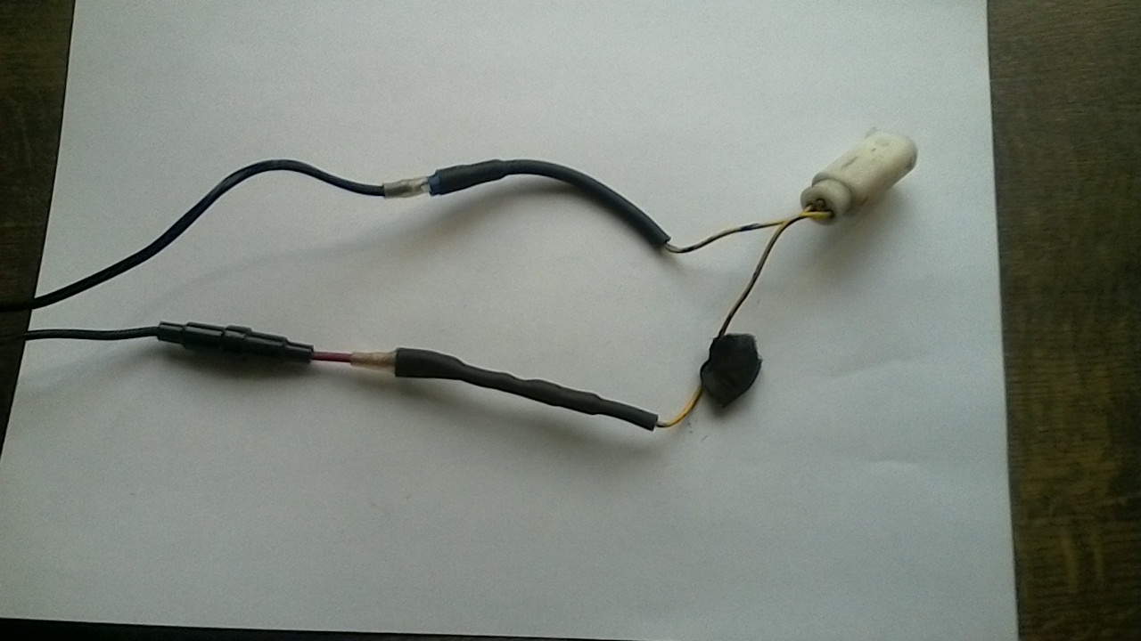

Ahoi zusammen,
Ich will an dem Stecker unter der Lenkkopfabdeckung die Stromversorgung für mein TomTom 400 anklemmen. Der Originale Stecker hat aber 3 Kabel, welches ist das Richtige? Muss ich da Canbusmässig noch was machen?
Danke für Infos!
Gruß Frank

Servus Frank,
ich habe keinen 650er daher kann ich es dir nicht sagen. Ich würde messen, vermutlich sind die 3 Adern Masse, Dauerplus, Zündungsplus. Canbus brauchst nix machen. Vielleicht meldet sich ja noch ein 650er Fahrer der ein Navi selber angeschlossen hat.
Beiträge: 1971
Re: Welches Kabel vom originalen Navistecker nehmen?
Beitrag von Benno » So 20. Aug 2017, 10:03
Am sog. Cartool-Stecker sind drei Kontakte, die Kabel sind entsprechend beschriftet:
- Nr. 1: Masse
- Nr. 2: Tachosignal
- Nr. 3: geschaltetes Plus

Beitrag von Der Komplize » So 20. Aug 2017, 23:28
Danke alle zusammen für die Hilfe, Ich habe das Richtige nun gefunden. Gelb und Braun sind die Farben der Wahl.
Navi läuft nun und ist am richtigen Halter befestigt. Auf ein neues!
Frank

Beitrag von Benno » Mo 21. Aug 2017, 06:42
Der Komplize hat geschrieben:Danke alle zusammen für die Hilfe, Ich habe das Richtige nun gefunden. Gelb und Braun sind die Farben der Wahl...
Du hast also nicht den Cartool-Stecker als Gegenstück zum fahrzeugseitigen Anschluss genommen, sondern hast direkt angeschlossen.
