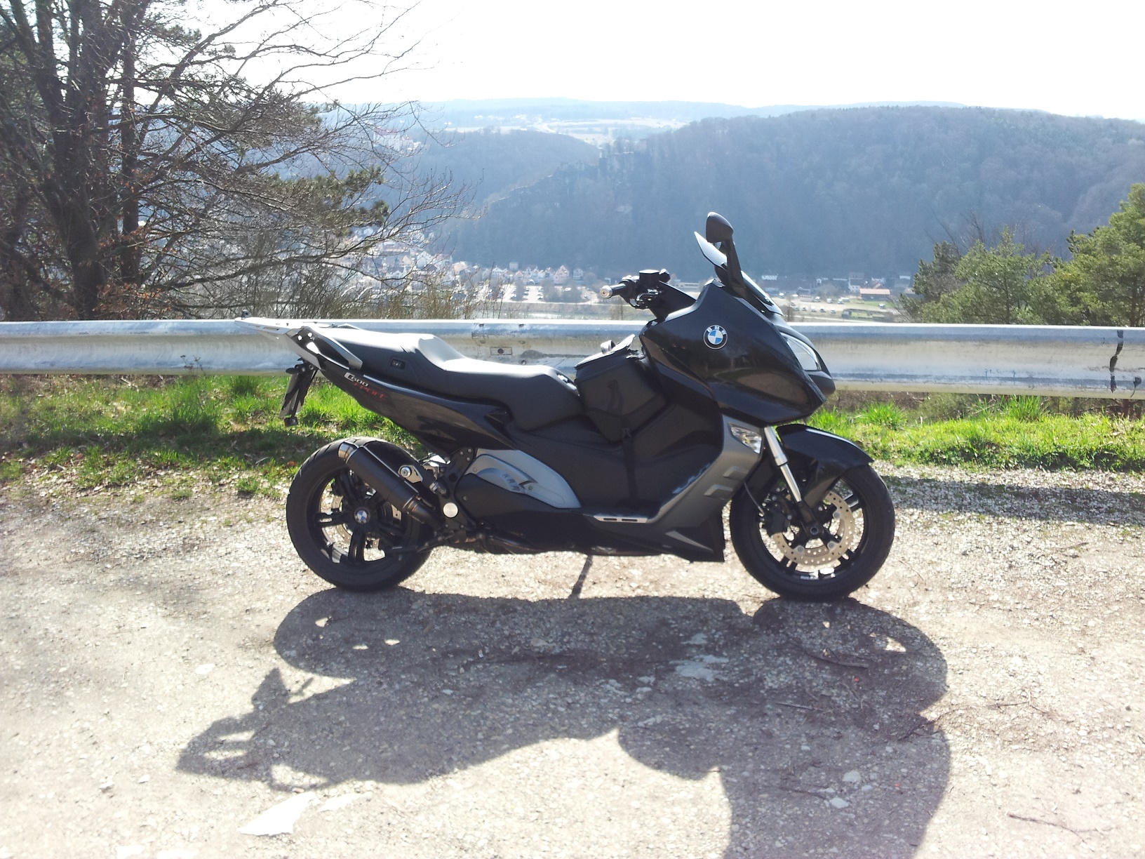

ich bin heute 190 Km efahren und bin top zufrieden. Er fährt besser aus dem Stand los, zieht gut durch egal bei welcher Geschwindigkeit. Auch die Topspeed ist genauso schnell wie original. Begrenzer setzt bei 177 ein laut GPS. Auch die kurze Faco Sport Scheibe ist super. Keine Verwirbelungen mehr. Man sitzt gut im Wind. Ein Nachteil hat es aber, man hat wieder mehr Fliegen auf dem Visier. rauch
Die Windempfindlichkeit hat sehr stark abgenommen und ist nun viel schöner zu fahren, kein Gewackel mehr. clap
Es war schöner blauer Himmel und sonnig 14-16 Grad. (auf den Handybilder da schaut das ganz anders aus, gegen die Sonne fotografiert, aber was solls)
