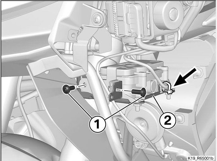

Gleich am ersten Tag: Warnmeldung DWA! mit gelber Warnleuchte = Batterien der DWA leer. Den Typ habe ich auch (Internet sei dank). Aber: wo ist denn bitte die DWA verbaut? Kann jemand helfen? Dankeschön

Dein GT 650 ist wohl noch ein älteres Modell, dann ist die DWA unter dem ABS-Modul verbaut.

Klaus hat dir ja schon das Bild eingestellt.
Es ist auf der linken Seite verbaut. Hier musst du die obere und untere Verkleidung abbauen. DWA ausbauen und die beiden Batterien
CR123A austauschen.
CR123A austauschen.

Und gewechselt! Danke für die Hilfe!
