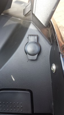

Ich habe sie selbst eingebaut, oben rechts in der Verkleidung.

Hallo Benno,
könntest Du mal ein Bild einstellen, wo die Steckdose genau verbaut ist.
Danke
Ernst

gasmann hat geschrieben:Hallo Benno,
Danke
Ernst
Gerne, das habe ich seinerzeit hier schon getan:
viewtopic.php?f=2&t=1067&p=10463&hilit=Steckdose#p10463" onclick="window.open(this.href);return false;
