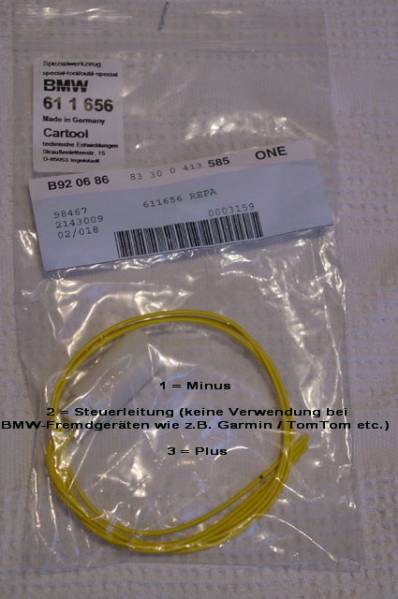

Weiß zufällig jemand ob es unter der Lenker Verkleidung bzw. in der Nähe einen elektrischen Anschluss gibt??

Ja, da liegt der sog. Cartool-Anschluss z.b. für ein Navi. Bietet Masse, Zündungsplus und Tachosignal. Den passenden Stecker dazu gibt es bei BMW.

Super. Navi+Halter+Adapterkabel habe ich noch von der GS. Also finde ich das Kabel unter der Lenker Verkleidung?
Beiträge: 1982
Re: Kabel
Beitrag von Benno » Do 11. Aug 2016, 14:17
Genau dort, unter dem Mittelteil.
