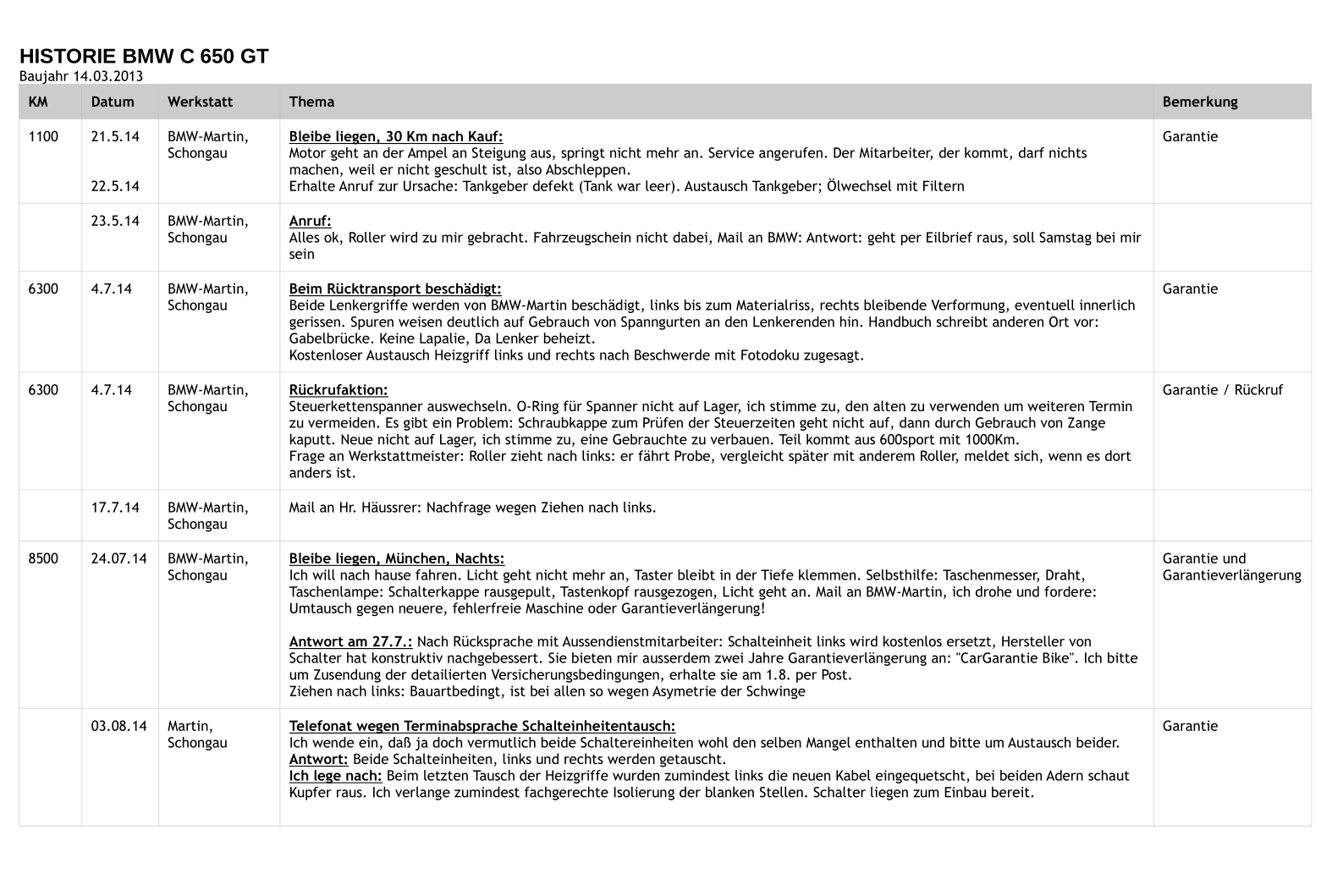

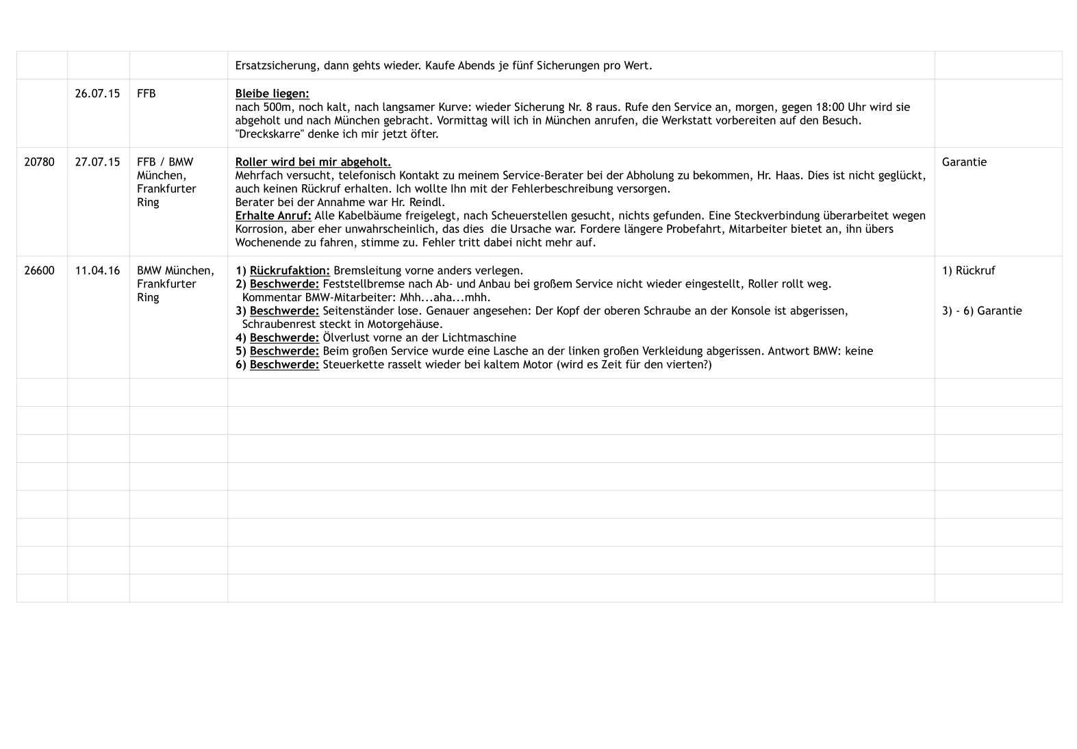

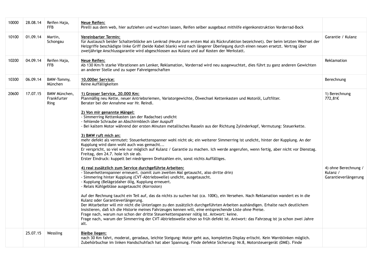

Gute zwei Jahre fahre ich sie nun und 26.000Km. Die Fahreigenschaften finde ich klasse, sie hat mir viel Freude gemacht.
Doch aus technischer Sicht gibt es - vielleicht ist das aber nur bei mir so - zu viele ärgerliche Begebenheiten.
Ich habe mir nach einer anfänglichen Häufung von Sorgen angewöhnt, alle Probleme und BMW`s Umgang
damit zu dokumentieren.
Besonders würde mich interessieren, ob ihr ähnliche Erfahrungen in folgenden Bereichen habt:
- Steuerkettenspanner (in diesen Tagen wird er wohl zum dritten Mal ersetzt)
- Ölaustritt an der Hinterachse am Simmerring der Achse, linke Seite
- Simmering hinter CVT undicht, somit Kupplung ölig
- Abriss Schraubenkopf an Seitenständerkonsole (ohne besondere Belastung)
Im Anhang befindet sich die Historie meiner C650GT

Danke für deinen sehr interessanten Bericht. Da will ich mal hoffen, dass BMW diese Schwachstellen inzwischen ausgemerzt hat.
Haben andere die gleichen Probleme oder ist dein Roller ein "bedauerlicher Einzelfall"?
