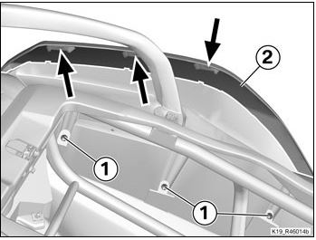

Hallo liebe C650 GT Fahrer ! Ich würde gerne zwecks Neulackierung meine linke , hintere ( Arschbacke ) Seitenabdeckung ( die große , lackierte Fläche mit dem Emblem drauf ) demontieren und zum Lackierer bringen. Leider kann mir die BMW Fachwerkstatt mangels Kenntnis keine Auskunft geben . Es wäre schön , wenn jemand bereits Erfahrung gesammelt hat , damit ich nicht unnötig schraube und suche ! Um eine schnelle Antwort wäre ich dankbar . LG.X9uwe

Hallo ein Bild
3 Schrauben Pos. 1 entfernen und vorsichtig hoch heben. :o

Lieber Klaus , herzlichen Dank für Deinen Hinweis und die tolle Skizze dazu .Ich kann nur noch vermerken , das die beiden hinteren Schrauben mit dem mitgelieferten Schraubendreher abzuschrauben sind . Die dritte ,vordere ist eine Steckdübelschraube , wobei man mit einer kleinen Zange den Dübel samt kleiner Schraube nach oben rauszieht !( und ebenso wieder reindrückt )Mfg. x9uwe
