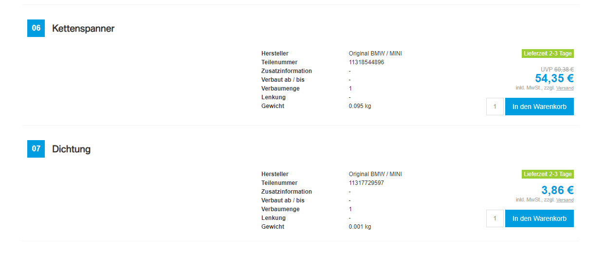

Hallo Zusammen,
die Nummer von dem mechanischen Stuerkettenspaner Kettenspanner lautet: 11318544896 (60 auf dem Bild). Er wird in BMW i3 mit Range-extender verbaut, da der BMW i3 den gleichen Motor wie BMW C650GT hat, passt der Steuerkettenspaner :D. Ich habe es ausprobiert.
Bitte die Dichtung auch bestellen. Diese geht meistens kaputt beim Abbau von dem alten Stuerkettenspanner. Die Nummer für die Dichtung : 11317729597 (70 auf dem Bild)
Die Schrauben 50 darf man wiederverwenden. Die Schraube 80 und die Unterlegscheibe 90 wird man brauchen als man ein Blech entfernt. Das Blech unbedingt nach der Montage entfernen - siehe Bild. Auf Stelle von dem Blech kommt die Schraube 80 und die Unterlegscheibe 90.
Die Schrauben 50 gleichmäßig auflösen und reinschrauben.
Kosten ca. 58€ + Versand beim https://www.leebmann24.de/
2021-04-16 15_32_45-Genuine BMW - 11318544896 - CHAIN TENSIONER (11-31-8-544-896).png
2021-04-16 15_39_40-Steuertrieb-Steuerkette - BMW i i3 I01 i3 60Ah Rex Mega City Vehicle (1Z41) - BM.png
