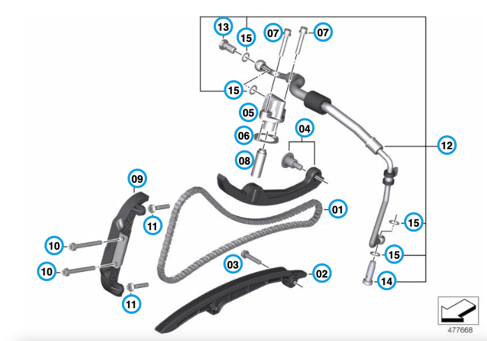

Das ist die Steuerkette mit Spannschiene usw.

Ja genau, den Artikel hatte ich auch schon gelesen. Die TA wurde an meinem auch schon durchgeführt. Nur wurde der gesamte Steuertrieb nochmals überarbeitet. Die Kettenführung (Nr. 9) hat jetzt einen Überspringschutz und der Kettenspanner ist hydraulisch. Im Zuge der Nachrüstung soll laut ETK aber auch die Kettenführung (Nr. 9) und bei deren Austausch auch die Steuerkette mit ersetzt werden. Der Grund hierfür wäre interessant!
