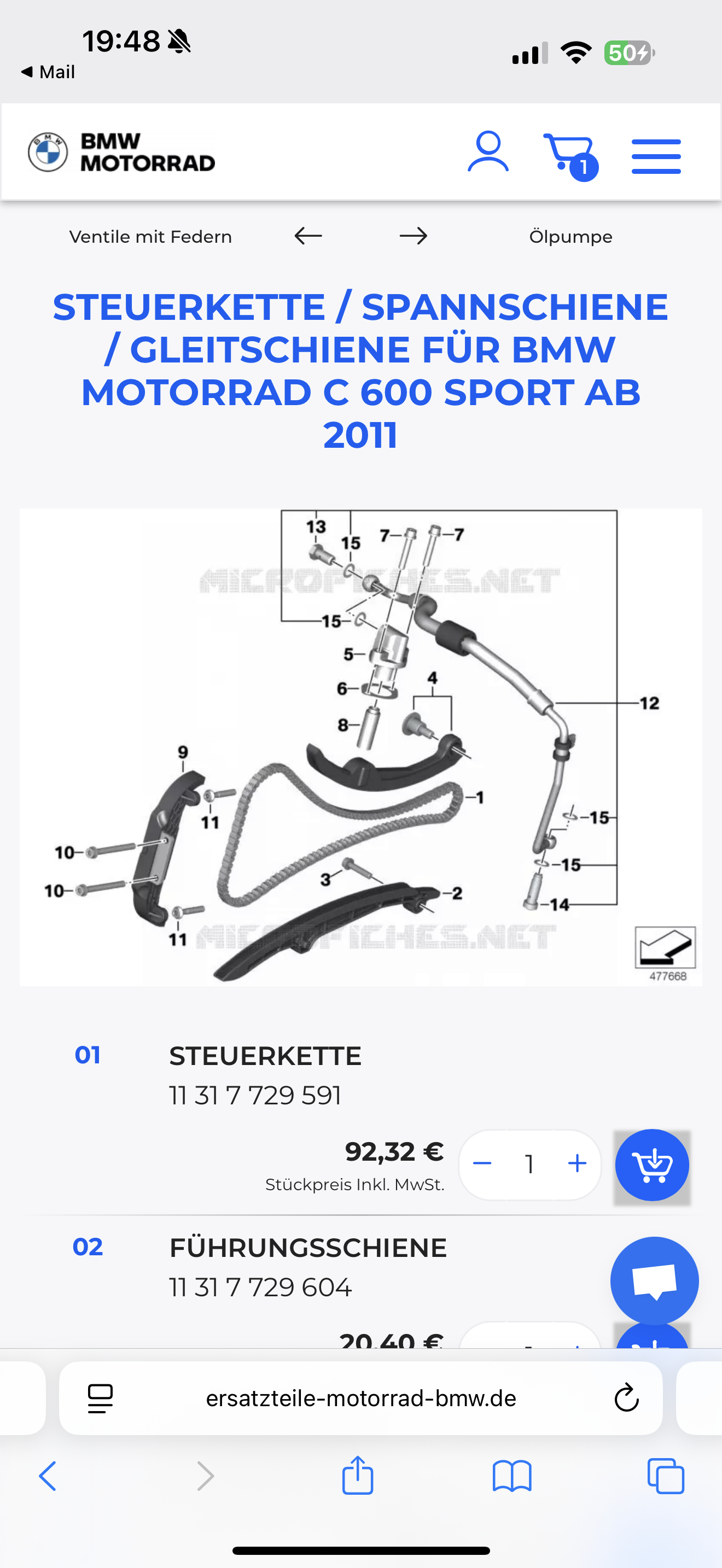

Die Gleitstücke sind in der Vario und haben nichts mit Kette und Spanner zu tun.
Da ist auch nichts festgeschraubt an den Gleitstücken.

Auf dem Foto geht der Spanner durch die eine Gleitschiene der Kette. Und diese sind jeweils an einem Punkt verschraubt.
cofus Zumindest sieht es so aus, oder gibt es da noch andere?

Diese ist nicht die von der Vario.
Gleitschiene und Gleitstücke ist was anderes.
Klackern sind Gleitstücke in der Vario wo die Rollen sind.

Oh dann mal ein Dickes Dankeschön, da lag ich ja komplett falsch. Ich kenne die Steuerketten und Gleitschienen nur aus dem Motor.
