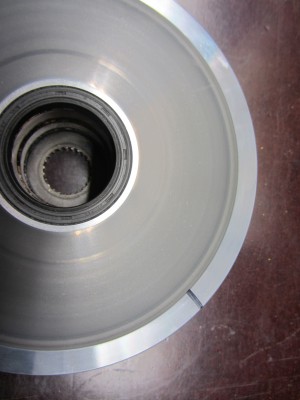

Danke Daniel! Sehe ich das richtig, dass die dunklen Partien die Schleifspuren sind, also glatt und glänzend? Die hellen dagegen nur matt, also nicht im Schleifbereich. Der Schleifbereich geht über etwa 80-90% der Fläche, das ist viel und deutet auf eine recht lange Schleifphase (= viel Hitzeentwicklung) hin. Ungewöhnlich, dass links - wo normalerweise der erste Schleifkontakt zur Glocke erfolgt - auch ein heller Streifen ist. Ist das evtl nur eine Anfasung?

Ja, die dunklen Partien sind die Schleifspuren. Glatt und glänzend. Eine spezielle Anfasung ist der linke helle Seitenstreifen nicht wirklich. Offenbar hat der Belag an dieser Stelle die Glocke einfach nicht berührt. Mehr kann ich dazu nicht sagen.

ich glaube eher, dass die Beläge an der linken Kante - wo sie eigentlich ersten Kontakt mit der Glocke bekommen - aus irgendwelchen Gründen geringfügig dünner sind. Vielleicht doch so eine Art Anfasung, damit die Beläge weicher greifen.
In dem einen Foto von der Glocke sieht man einen blauen Schimmer-ich dachte erst, das sei evtl. ein Reflex von irgendwoher. Aber es kann natürlich auch blau angelaufen sein nach Überhitzung. Sei froh, dass es vermutlich keine Verformung verursacht hat, sonst hättest du "schönstes" rupfen. Wie so eine richtige Verblauung samt Verformung aussehen kann, sieht man hier.http://www.pulley-scooter-tuning.com/20 ... locke.html

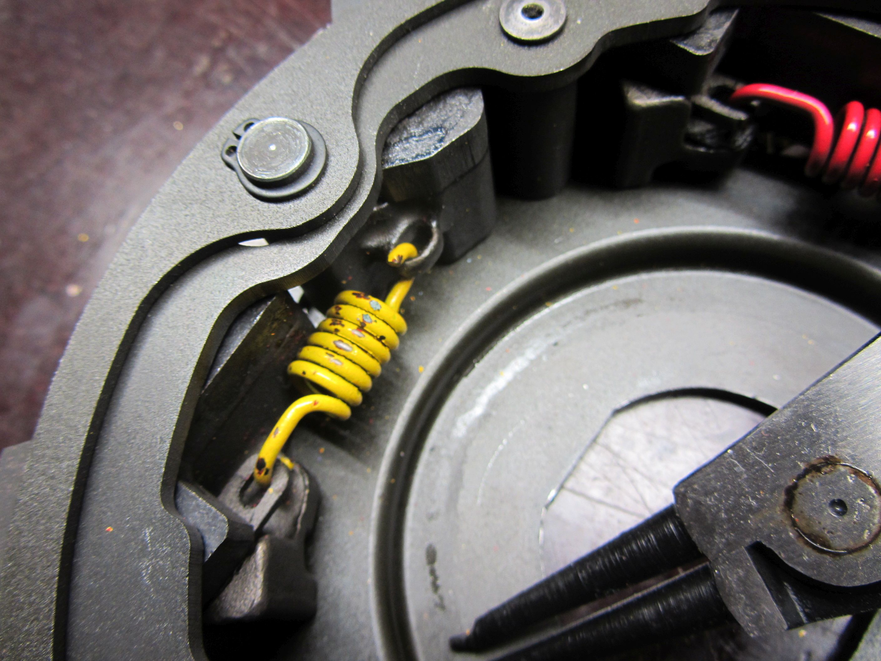

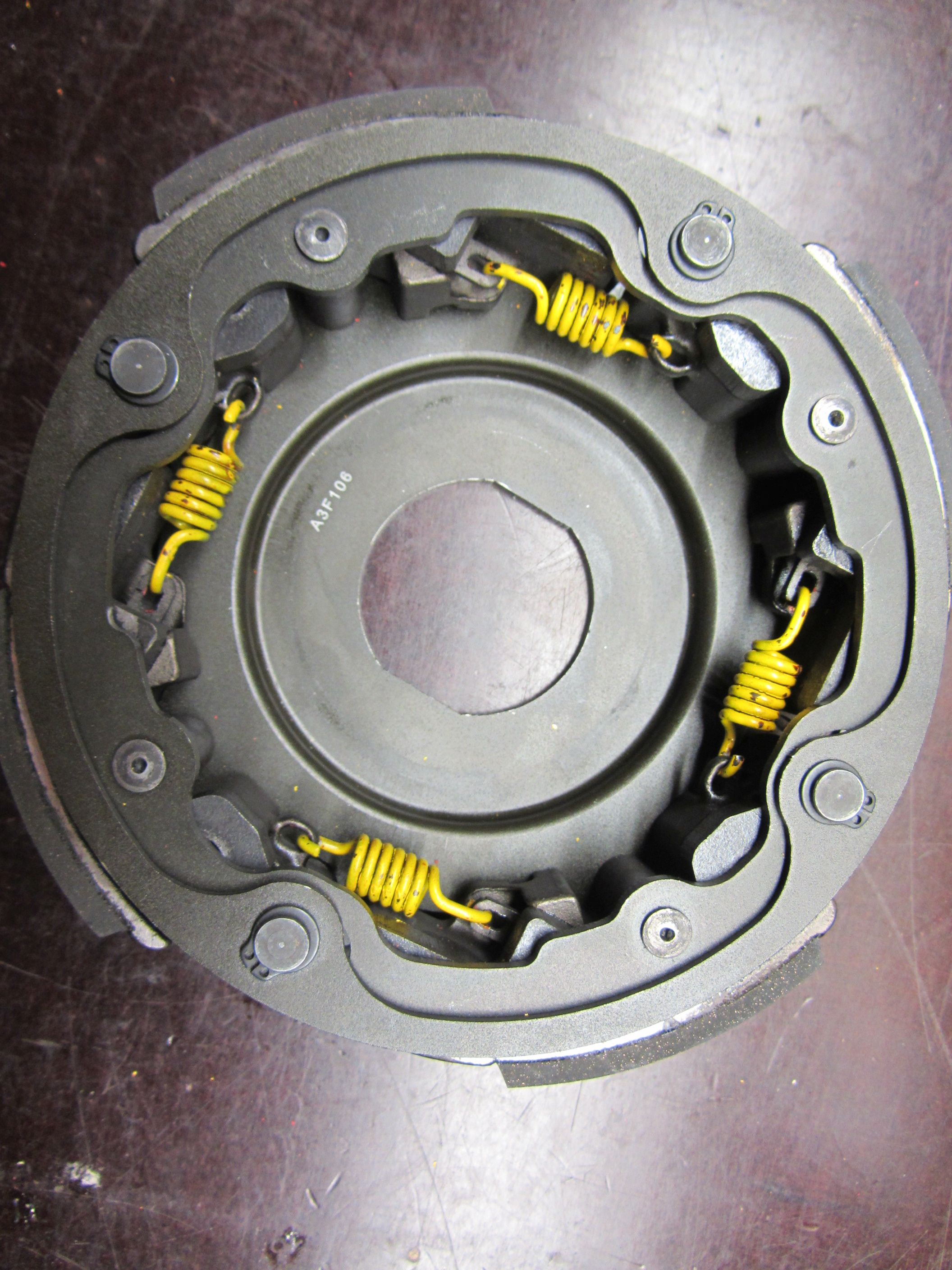

Da mich wie vorgängig erwähnt, das Anfahrverhalten mit der neuen Kupplung bis dato noch nicht ganz überzeugt hat, beschloss ich, die verbauten 25kg-Clutchfedern durch weichere (20 kg) zu ersetzen. Also musste die ganze Kupplung nochmals demontiert und anschliessend wieder montiert werden. Doch diesmal dauerte die ganze Arbeit noch gerade mal 1 Std. und 35 Minuten. Inklusive Seitenverschalung montieren/demontieren, Federn auswechseln, Werkzeug hervorkramen und versorgen.

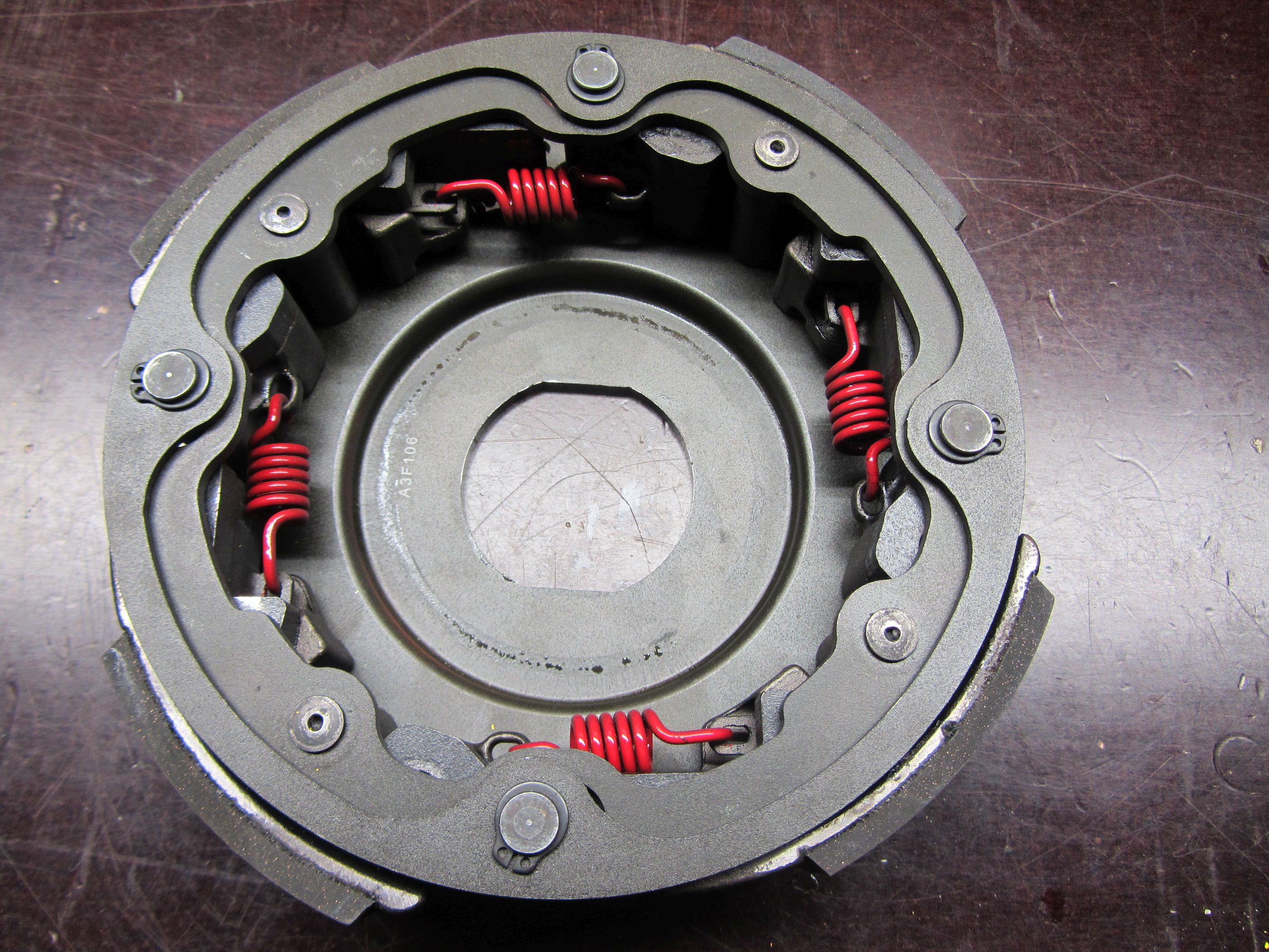

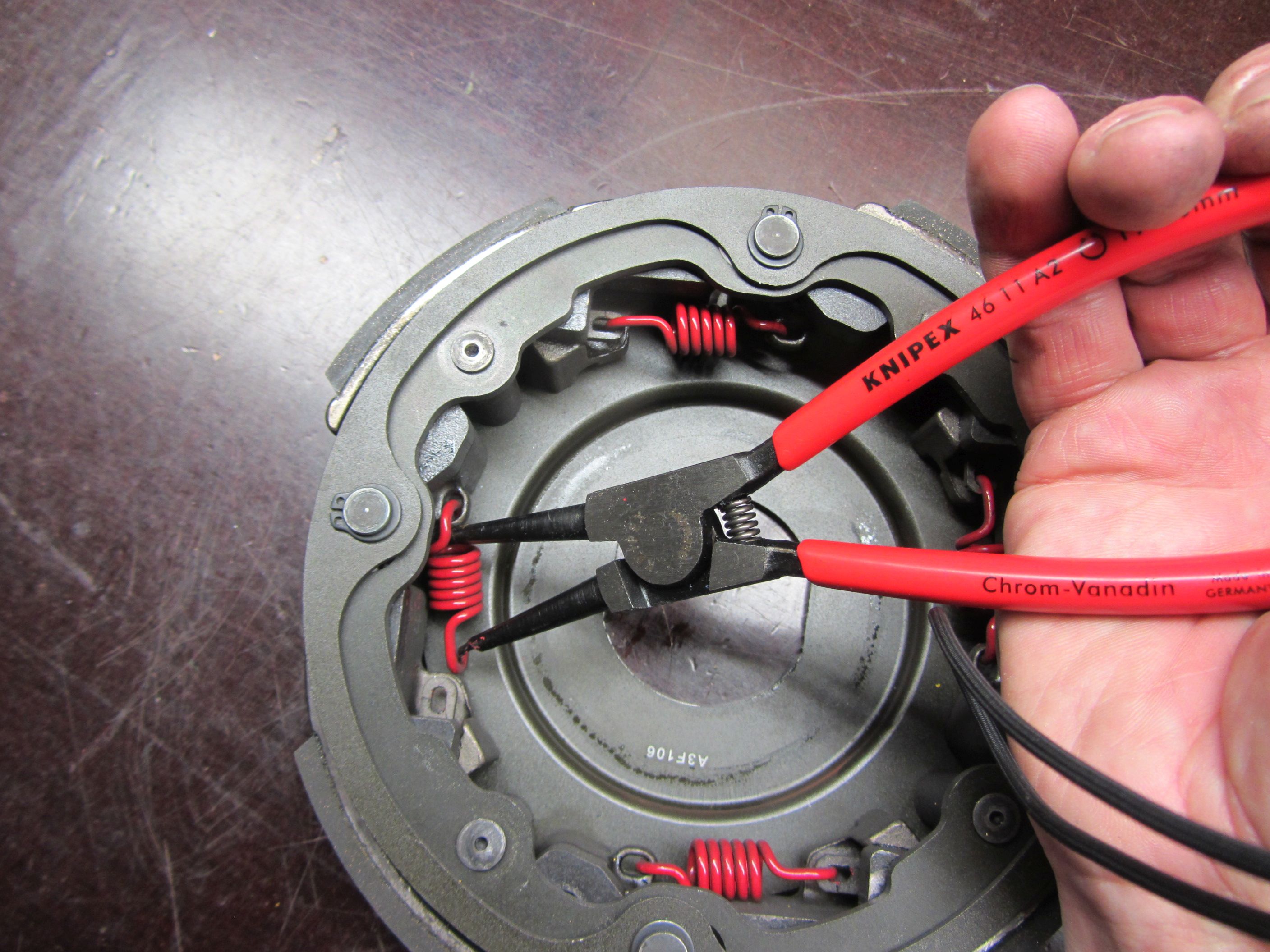

Anbei ein paar Fotos vom Wechseln der Clutchfedern und der Variomatikscheibe. Das Wechseln mit der Seegeringzange ging wirklich innert weniger Minuten von statten.

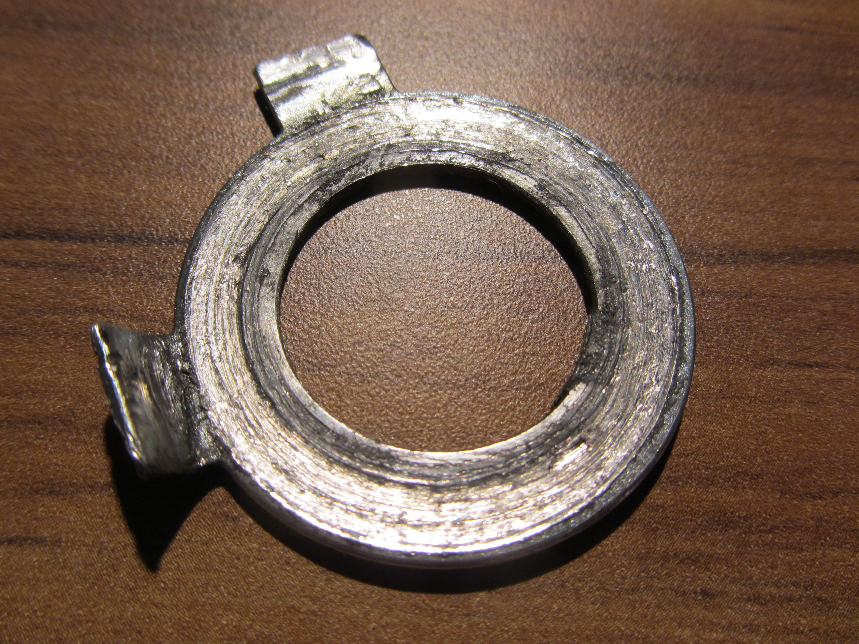

Da bekanntlicherweise aller guten Dinge deren Drei sind, habe ich heute beschlossen, die ganze Kupplungseinheit zum Dritten mal zu demontieren, und die mitgelieferten weichsten Clutch-Federn (16,5kg) zu montieren. Also nochmals ran an den Speck. Erstes Probeanfahren in der Tiefgarage verlief gut. Jetzt war ich zufrieden. Noch besser als mit den 20kg-Clutchs. Eindeutig besseres Anfahren bei angenehm niedrigerer Drehzahl als von Werk aus. Wiederum kein Ruckeln, kein Stottern, wunderbar butterzart. Danke Dirk, Danke Dr. Pulley!!
Nach ca. 1 - 2 km auf der Strasse begannen jedoch Antriebsaussetzer. Plötzlich ging die Motordrehzahl hoch, die Geschwindigkeit runter. Ein Anfahren war kaum noch möglich, schleifende Geräusche von der Kupplung waren deutlich zu hören. Gar nicht gut! Ich kam gerade noch heil nach Hause. Also halt zum vierten Mal allles ausgebaut und unter die Lupe genommen. Ursache des Uebels war schnell gefunden: Die Mutter-Sicherheitsscheibe auf der Pulley-Achse hatte sich gedreht und somit die Mutter geöffnet. Siehe Bild. Die Lasche der Scheibe, welche eine Drehen auf der Achse verhindern soll, ist quasi nicht mehr vorhanden.
FAZIT: Diese Scheibe sollte JEDES Mal bei der Demontage von Kupplung und Pulley gewechselt werden, auf beiden Achsen. Muss also deren Tage zum BMW-Händler um Ersatz zu holen. Danach steht dem künftigen Fahrspass wohl nichts mehr im Wege.
