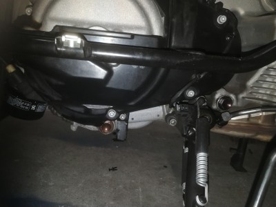

Hallo Jungs, das Problem ist gelöst, es stimmt mit dem Röhrchen. Bei mir wurde das Röhrchen falsch montiert und es kamm kein richtige Öl durchfluss.
Zu Info vom werk sind zwei Siebe montiert, es ist deswegen bisschen verwirrend. Bei Auslieferung wird ein Sieb gegen das Röhrchen ausgetauscht, das ist aber unter Verkleidungen versteckt, siehe Fotos. Unter der rechte schraube bleibt der Sieb drin, unter links unter der verkleidung wird das Röhrchen eingebaut, bitte drauf achten das richtig einzubauen, die Nase und der pfei6 nach oben. Ich haber es richtig wieder eingebaut und das Problem mit rote Lampe und Temperatur Anzeige ist verschwunden.
Viel Erfolg

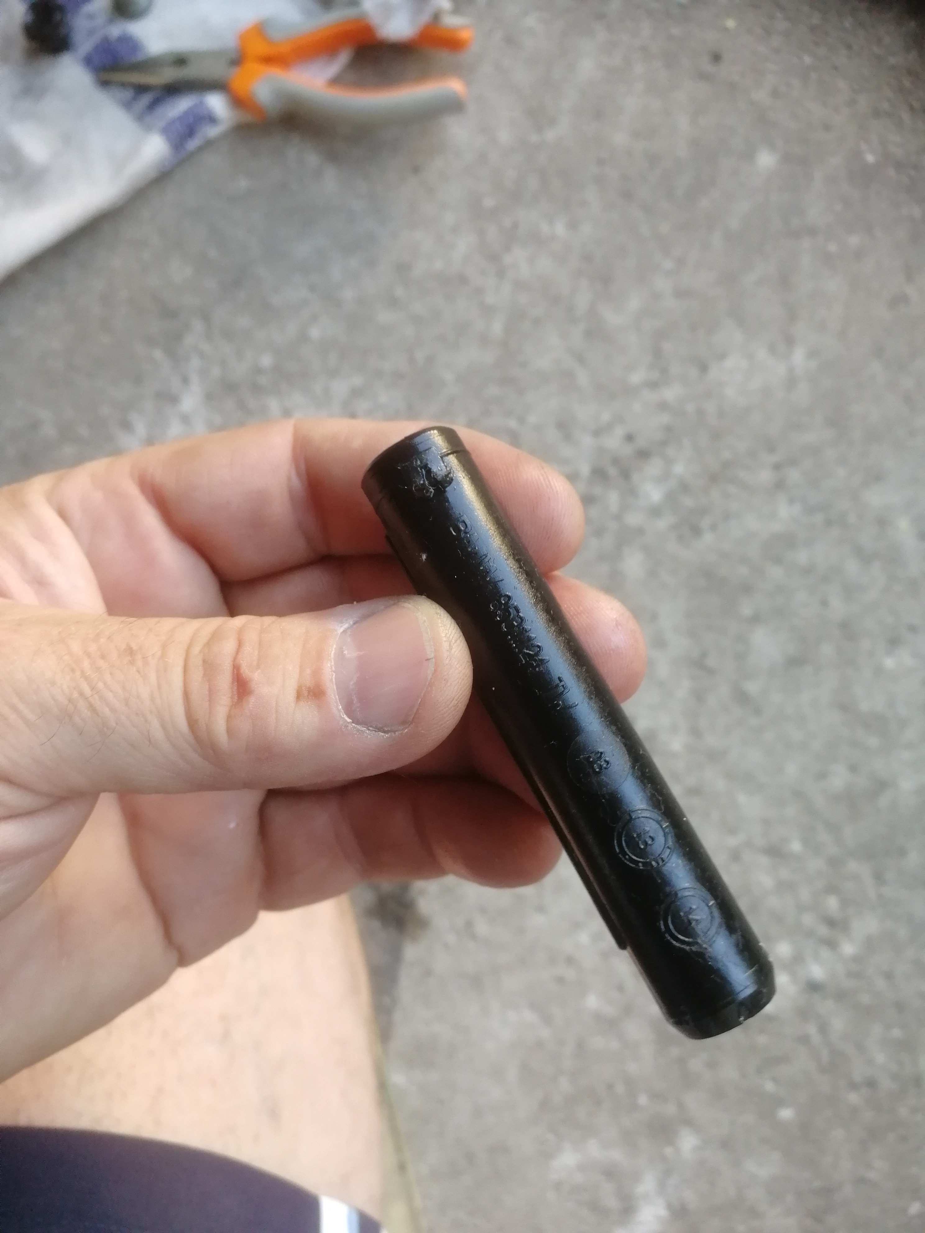

Beitrag von Mareq » Mo 15. Jul 2019, 22:40
Das ist das Röhrchen

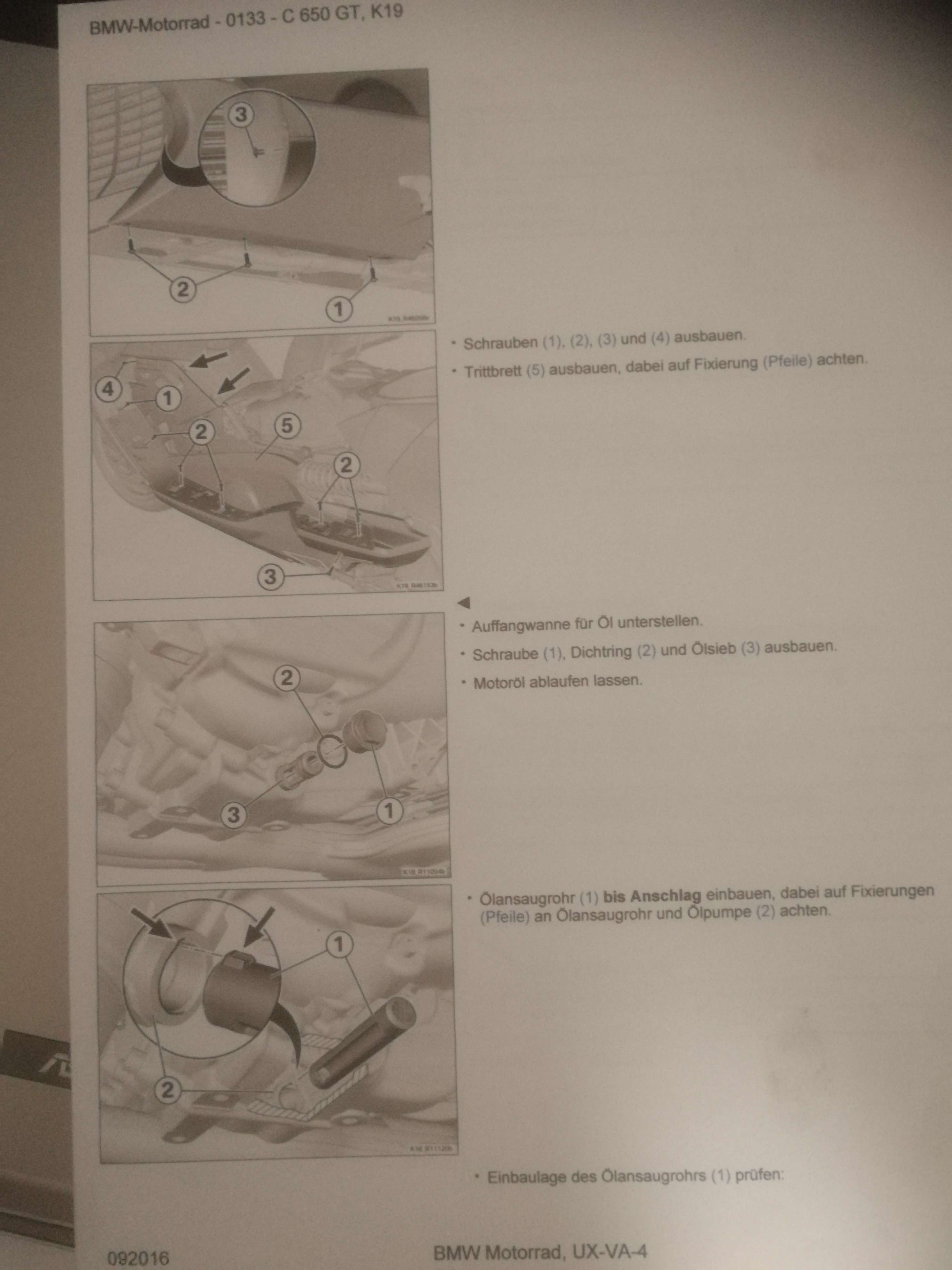

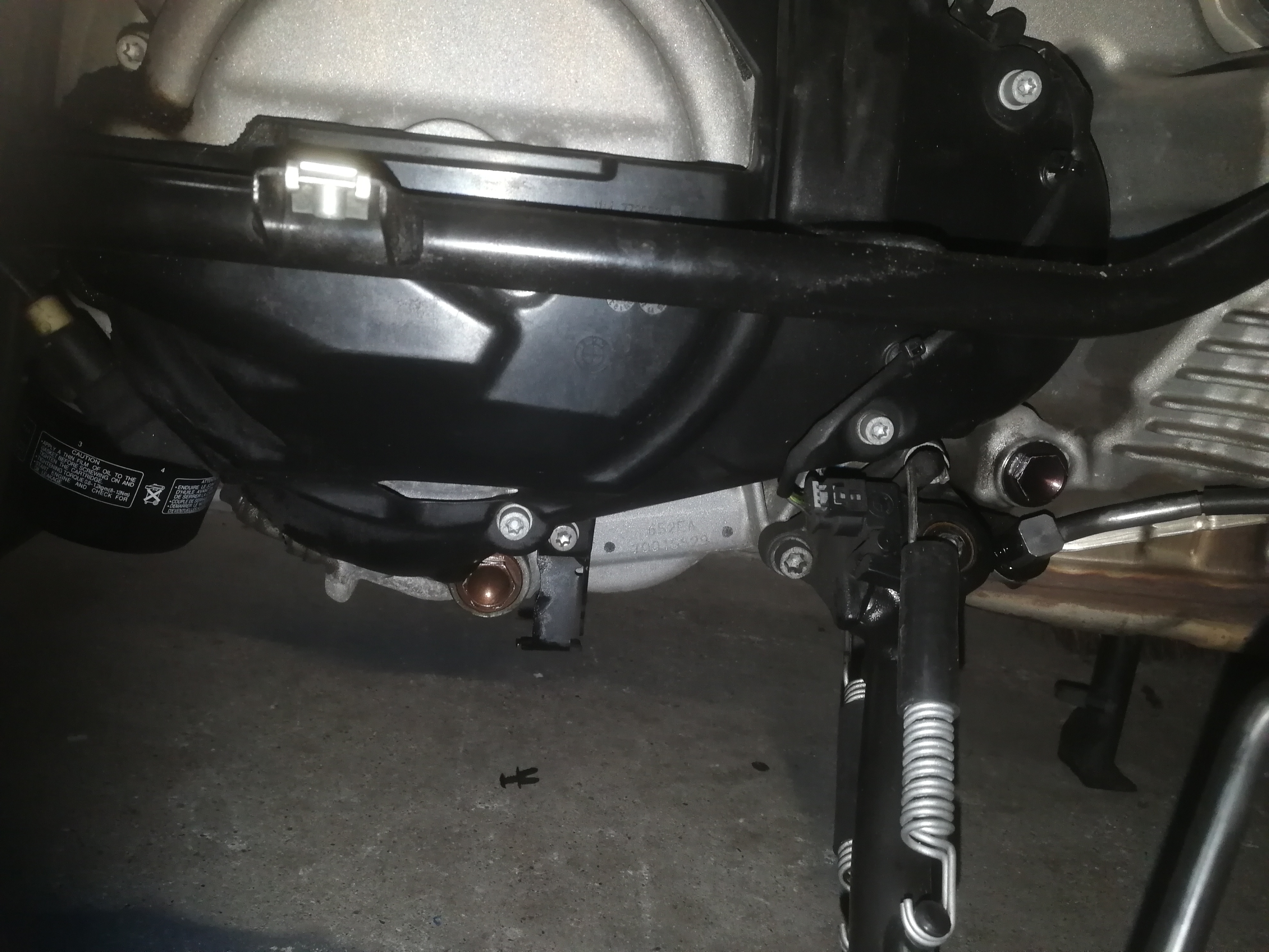

Mareq
Beiträge: 13
Registriert: Do 20. Jun 2019, 12:51
Postleitzahl: 58675
Motorrad Scooter: Bmw c650gt
Re: Motor wird auf Autobahn heiss
Beitrag von Mareq » Mo 15. Jul 2019, 22:46
Ganz unten die Braune schraube, da ist das Röhrchen eingebaut, achtet bitte auf richtige Einbau, die Nase oben.
Mareq
Beiträge: 13
Postleitzahl: 58675
Beitrag von Mareq » Di 16. Jul 2019, 05:01
Wie gesagt, die war bei mir einfach falsch montiert, bitte den Einbau beachten, wie auf dem Bild.
Viel Erfolg
