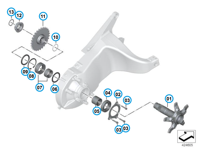

Beitrag von Dolderbaron » Fr 10. Aug 2018, 19:08
Rückmeldung von BMW
Fehler am Töff nach drei Wochen gefunden.
Antriebswelle ( 01) vom Hinterrad ist defekt und muss getauscht werden.
Alle Teile auf dem Bild müssen dann laut BMW mit gewechselt werden.
Kette wird hier auch gleich gewechselt.
Man gut das ich Garantie habe, möchte nicht wissen was der ganze Spass kostet.
