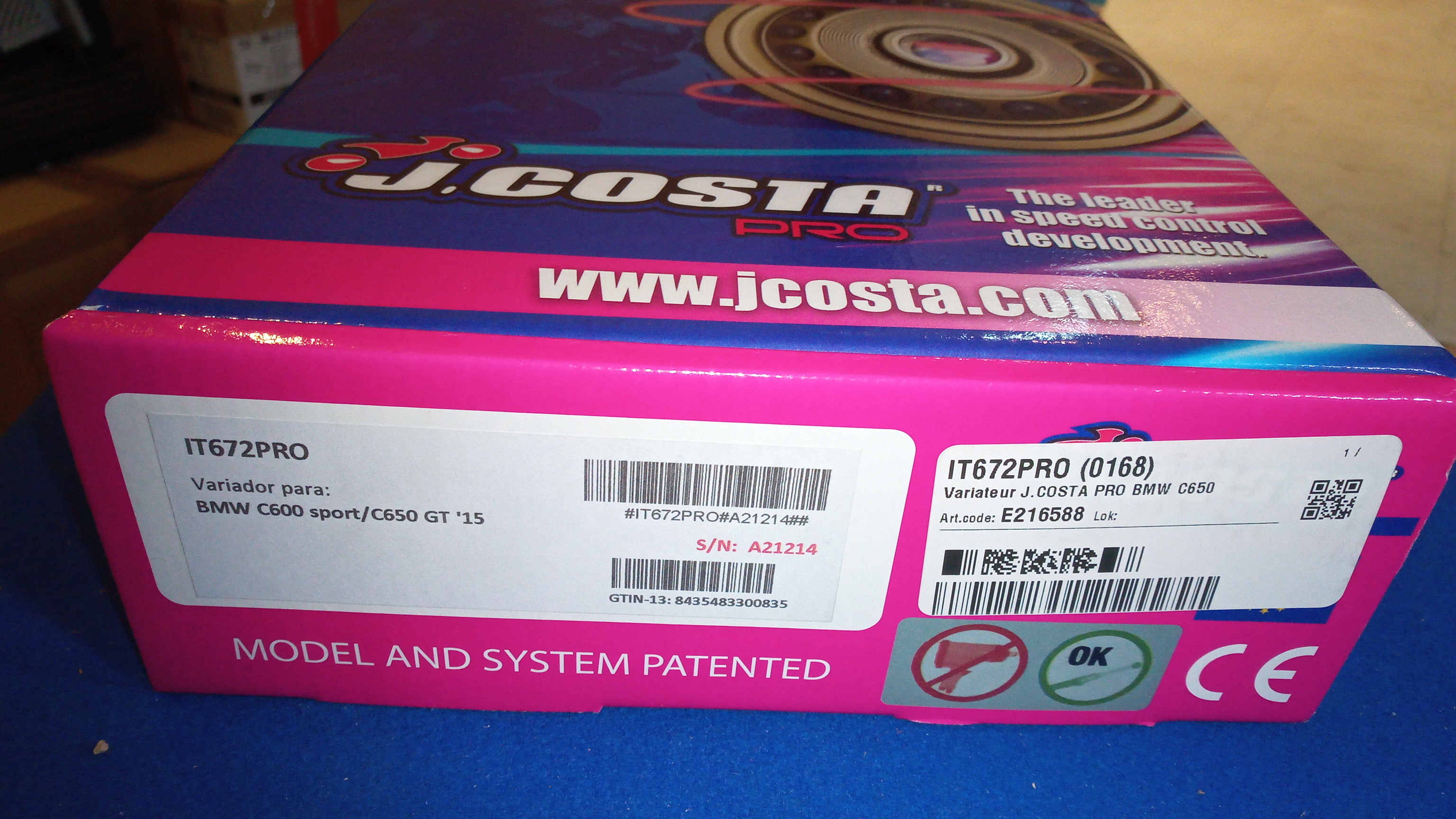

Hallo Günter,
gerade in den Bereichen die man(n) am meisten fährt, ist die Beschleunigung spürbar besser.
Es macht so mehr Spaß und die doch hohe Investition lohnt sich, allein weil sie im Stand leiser läuft.
Ich hätte aber gleich den neuen Riemen mit bestellen sollen. :?
Die Gewichte (Stifte) sind blau. Eine Angabe steht nicht auf der Verpackung. Wenn ich die Vario die Tage noch einmal ausbaue um den Riemen,
die Distanzscheibe und die Mutter mit Sicherung zu erneuern, werde ich mal einen Stift auf die Briefwaage stellen, bzw. alle mal nachwiegen winkG
Ich melde mich dazu
Grüße aus Sachsen -Rüdiger

die JCosta Stifte haben auf der Verpackung z.B. folgende Angaben:
JC160340225 = 16 Stück, 34 mm Länge, Gewicht 22,5 gr. - die letzte Zahl gibt also das Gewicht an! Diese Stifte sind blau!
Diese hatte ich auch ursprünglich verbaut. Mir war aber das Drehzahlniveau doch etwas zu hoch.
Da habe ich jetzt folgendes gemacht:
8x 22,5 gr.(blau) + 8x 25 gr.(weiß) jeweils abwechselnd nebeneinander eingebaut = ergibt im Durchschnitt 23,75 gr.. Diese Lösung kenne ich von einigen Tmax-Rollerkollegen ThumbUP
Das Drehzahlniveau ist jetzt etwas niedriger (ca. 250 - 500 U/min = sehe ich auf einem zusätzlich verbautem Drehzahlmesser), bei m.E. nahezu unverändert druckvoller Beschleunigung. Gefällt mir bis jetzt echt gut. Mal sehen, ob's so bleibt. ThumbUP
Günter

Hallo Zusammen,
habe nun alles erneuert. Riemen, Variomatik, Mutter und Scheiben.
Die Mutter mit 160 Nm angezogen und alles läuft prima. Der Roller läuft
gerade im Stand leiser und beim fahren zieht er ordentlich durch.
Das fahren macht absolut Spaß !! clap
Ich zeige mal die Verpackung der J.Costa Variomatik, die ich eingebaut habe bzw. die geliefert wurde.
Günter, Deine logische Erklärung zu den Daten konnte ich hier aber nicht herauslesen.
Die Gewichtsstifte meiner Vario sind blau und jeder einzelne Stift wiegt 21 Gramm (selbst gewogen).
Grüße vom Rollertyp (Rüdiger) aus Sachsen
