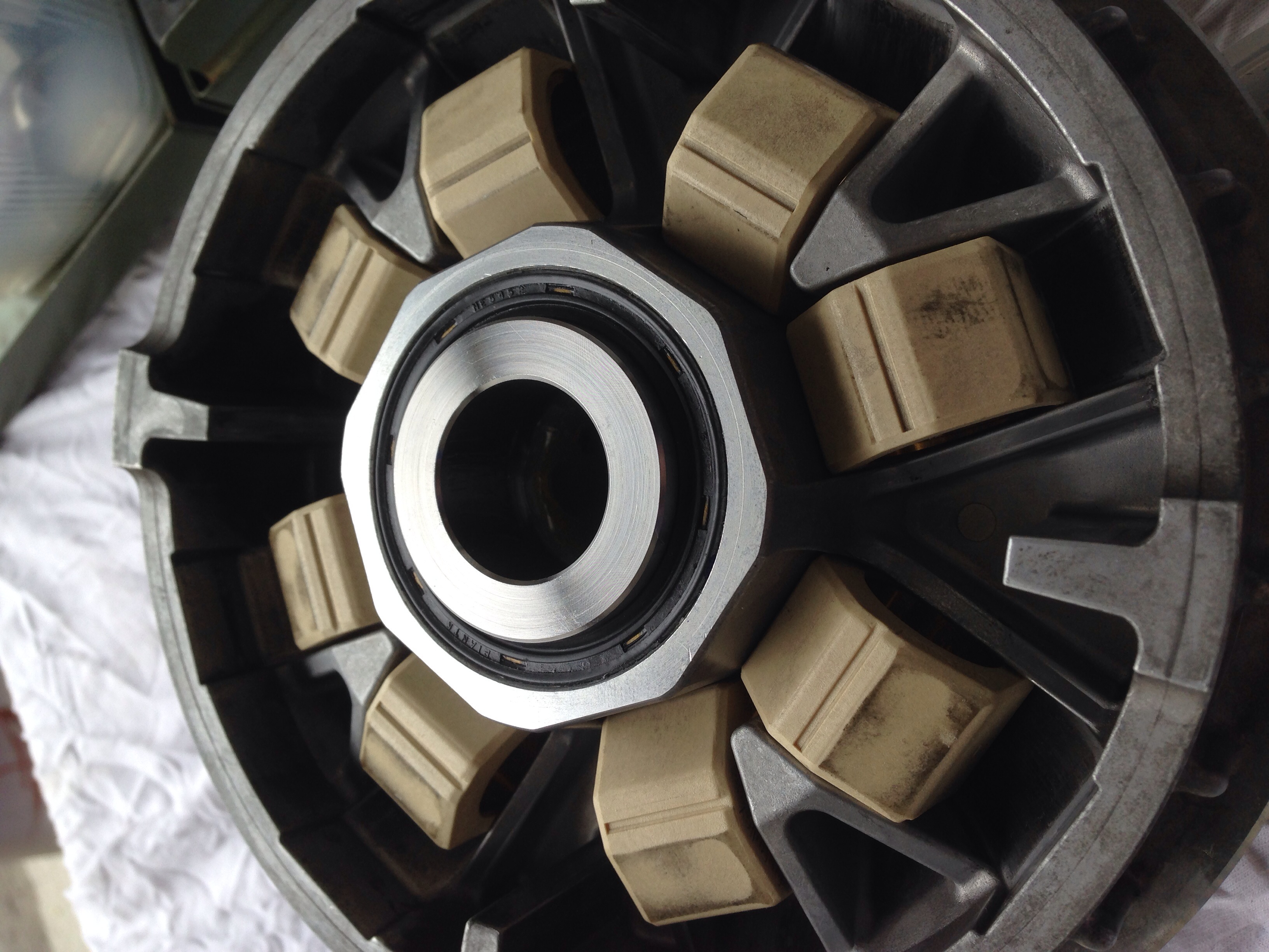

COSTA: ist racing vario, macht Spass. Was da alles kaputt gehen kann, auch bei Malossi und Tmax (mi Gas 0-1) gab es Lagerschäden, ist für einige nebensächlich. Tatsächlich ist die Costa ist von der Arbeitsweise die Vario welche am Besten den allround Faktor bietet. Sehr gute Beschleunigung, relativ niedriges Drehzahlniveau bei Teillast, gute vmax.
Die beste Vario, qualitätsmässig, mit den geringsten Toleranzen, ist die Originalvario. Man merkt auch, sie läuft am seidigsten.
Eine gute Alternative ist 24gr Malossi Rollen an die Originalvario. Zwar fehlen dann ca. 4kmh topseed, die Beschleunigung und die Elastizität sind gut, gepaart mit wenigen Vibrationen.
Allerdings, durch den Winkel der "Riemen-Steigfläche" ist das Anfahren-Kupplung immer nocht etwas problematisch. Dies könnte evtl mit einer 0,25mm Trennscheibe besser werden. Und evtl 26gr.
Vario einstellen, in diesem Fall Autisa, geht etwas weiter als nur verschiedene Gewichte probieren. Soviel ich weiss stehen die Gewichte seit Langem fest, man arbeitet an Glocke, Hülse, und Winkeln. Alles andere bleibt Original, sonst ist es unüberschaubar.
