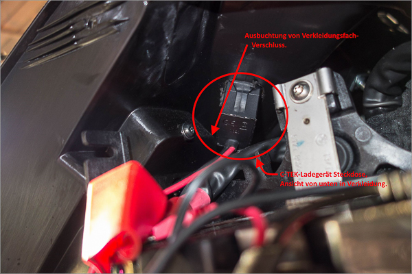

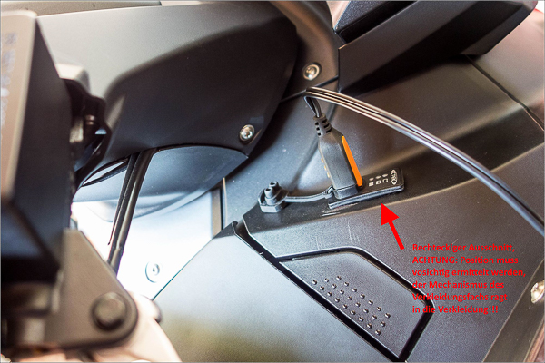

Ich mache das so: CTEK Buchse rechts eingebaut (mit Dremel ein Loch geschnitten)
- Dateianhänge
LG, Jakob

Das sieht auch gut aus. Na wie gesagt das es beim GT nicht geht hab ich vom freundlichen . Muss es mal bei meinem c 600 versuchen.
