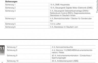

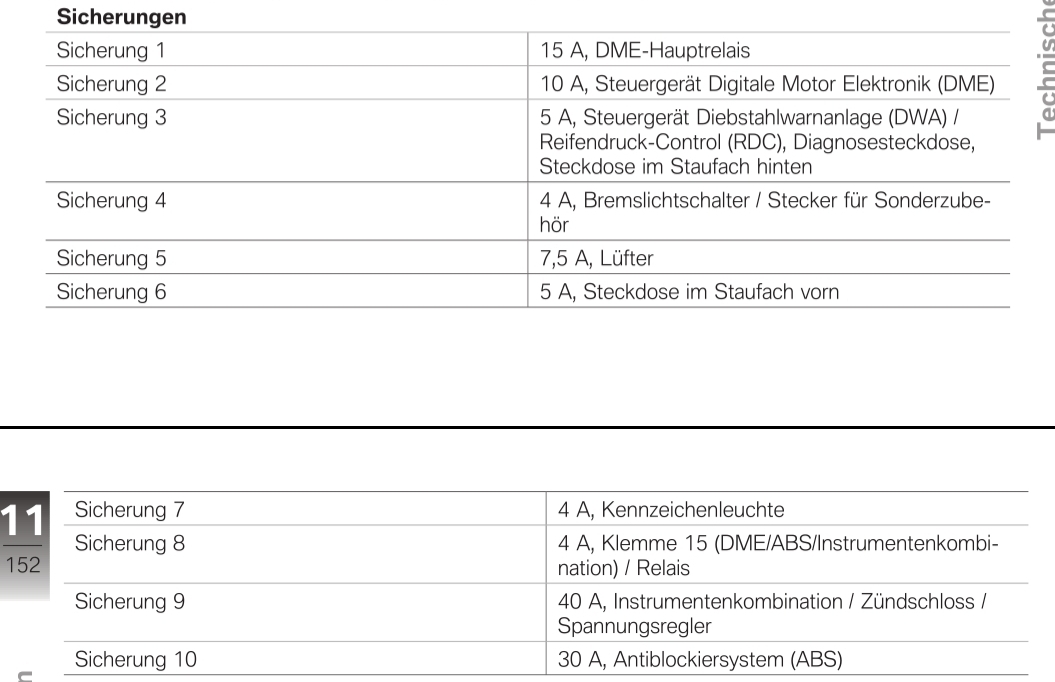

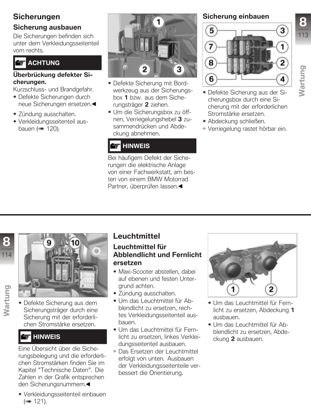

Da gibt es jetzt noch genau drei Dinge zu tun:
1. Überbrücken, Batterie ausschließen
2. Sicherungen, insbesondere Nr. 4 für das Bremslicht, prüfen
2. Zu BMW, Fehlerspeicher auslesen.
