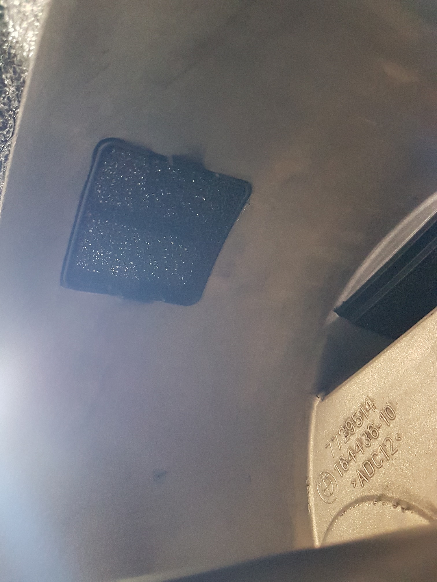

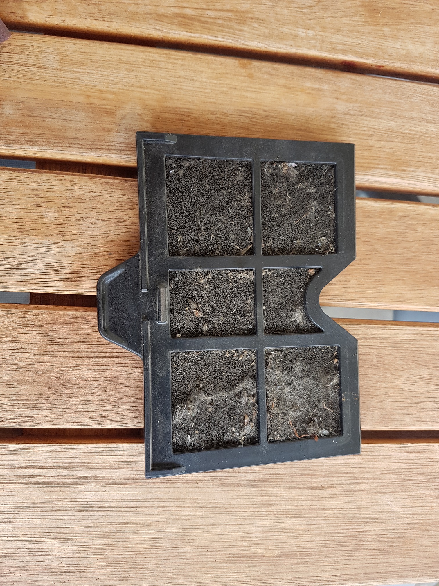

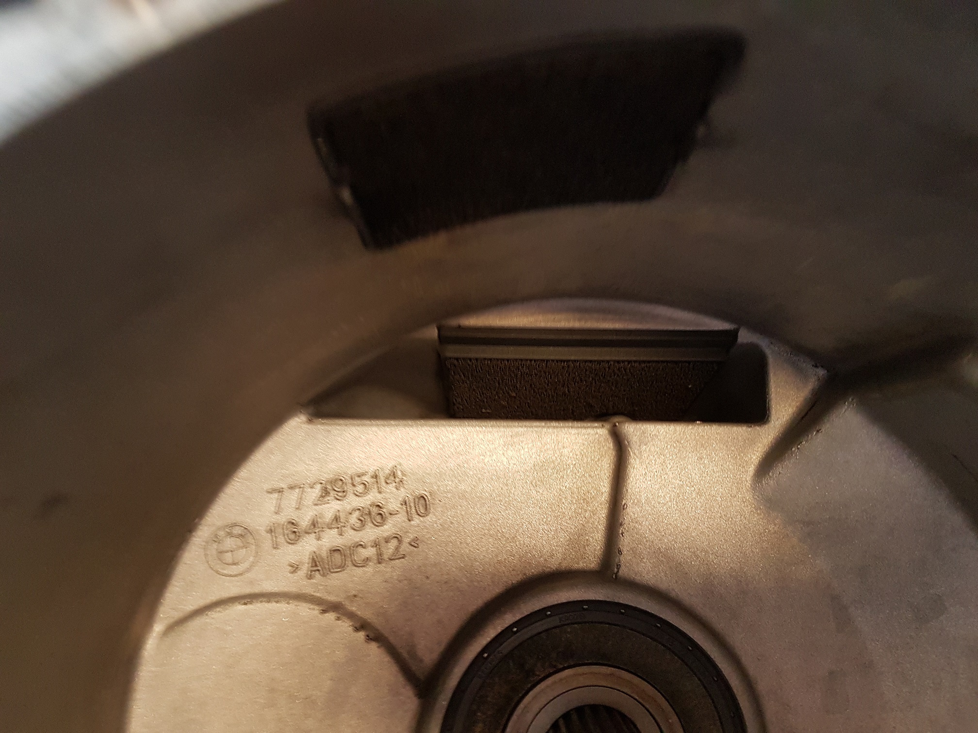

Re: Kundendienst bei 30800km
unbedingt den Filter oberhalb der Vario reinigen! Die anderen beiden oberhalb der Kupplung natürlich auch!
