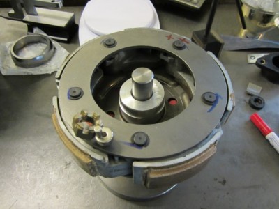

Hallo Zusammen,
ich habe mir für 250 EUR Spezialwerkzeug bei BMW gekauft. Gegenhalter, Stecknuss und Vorrichtung für die Kupplung zum zusammendrücken.
Die Variomatik primärseitig habe ich auseinandergebaut.
Die vordere Riemenscheibe hatte einen Schlag von 0,06 mm. Diesen habe ich reduzieren können auf 0,03 mm durch Ausrichten und Überdrehen auf der Drehbank.
Die Anfahrkupplung habe ich auf ein Pendel gelegt welches ich verwende zum Propeller wuchten.
Die Kupplung ist das einzige Teil der gesamten Variomatik welches gewuchtet wurde!
Leider sind die Erleinterungen (Wuchtbohrungen) an der falschen Seite gemacht worden.
Denn genau dort musste ich 23g anbringen, damit das Pendel nicht mehr an einer Seite anschlägt.
BMW sagt keine Gewährleistung wegen nicht durchgeführter Einfahrkontrolle.
So ein teurer Roller und dann so ein Knorz. Für mich unglaublich.
Man müsste mal ausrechnen wir groß die Unwucht bei 8000 u/min ist. Ich denke einige kg.
Wenn am Auto am Vorderrad eine Unwucht von 10g ist, dann fällt von dem Geschüttel die Uhr vom Handgelenk.
Martin
