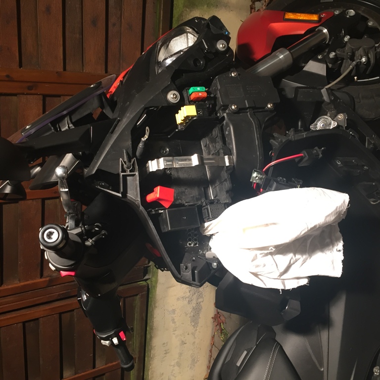

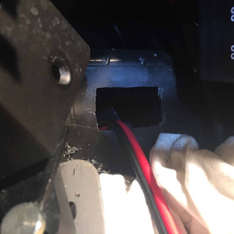

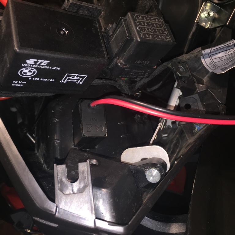

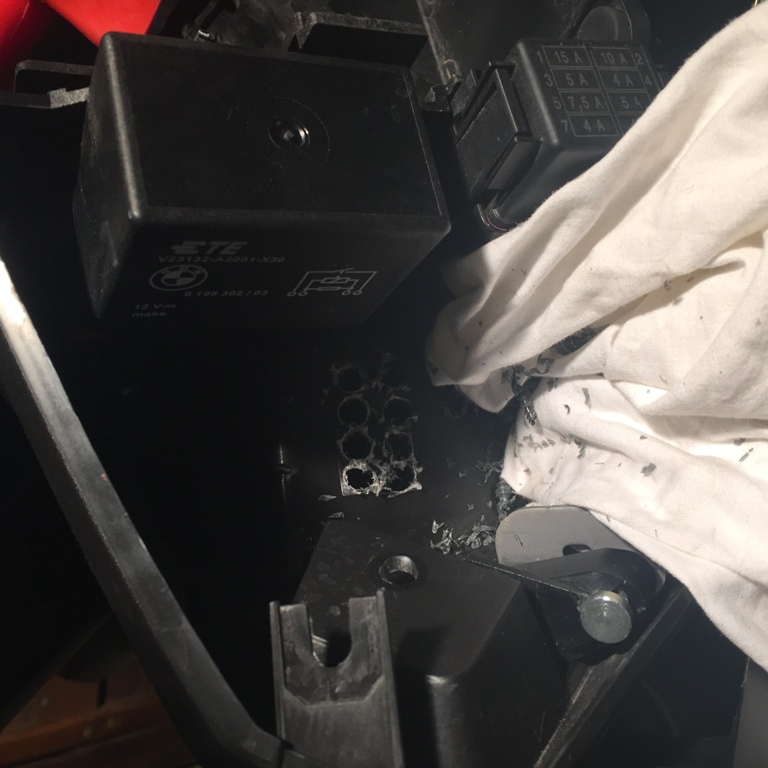

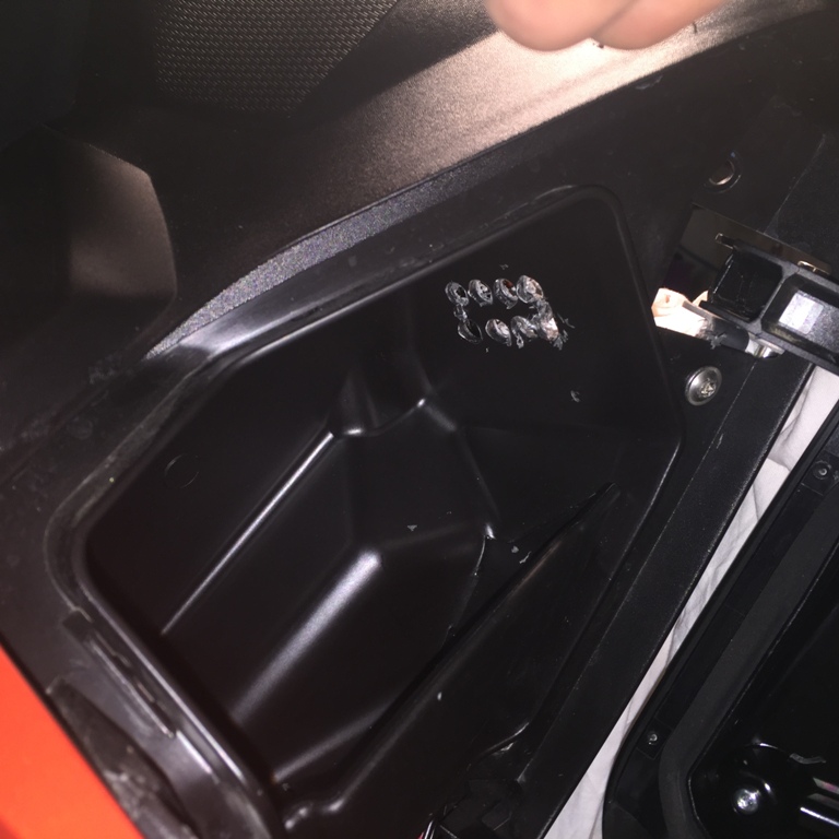

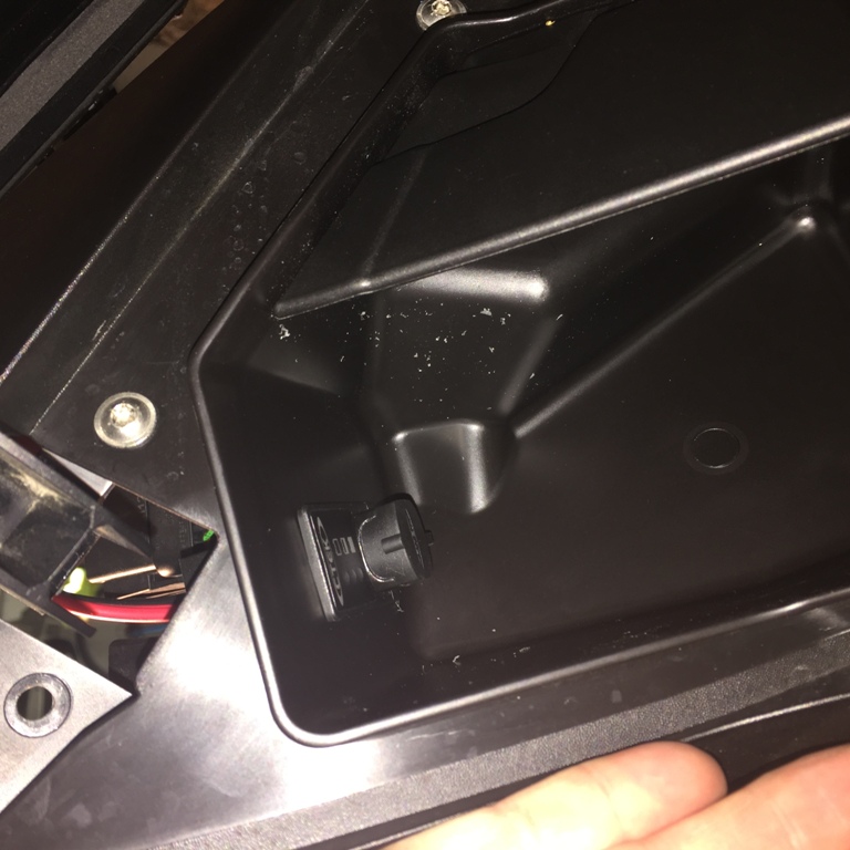

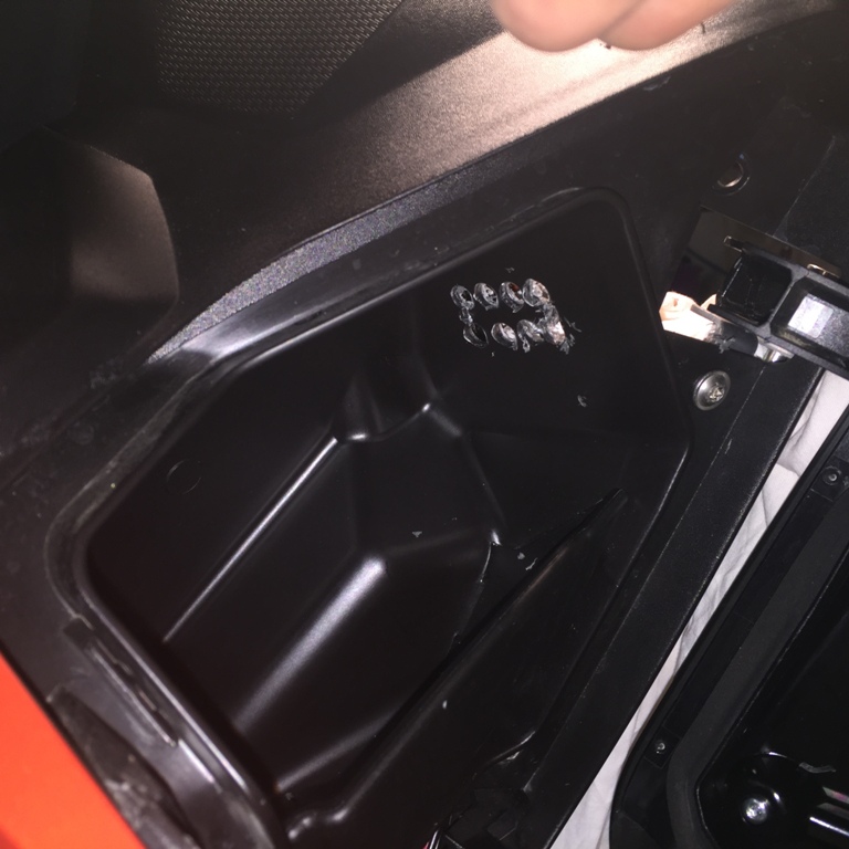

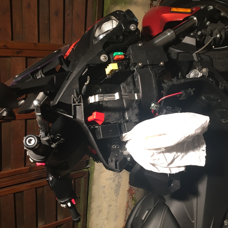

Ich habe das ganze heute mal kurz eingebaut in das rechte Fach der C 650 Sport.
Als Erstes mal die Verkleidung ab und mit der Schablone den Platz angezeichnet (ein wenig mehr als nötig; war neugierig)
Dann mit einem 8er Bohrer gebohrt und das überflüssige Material rausgebrochen und ausgespart mit Feile und Messer.

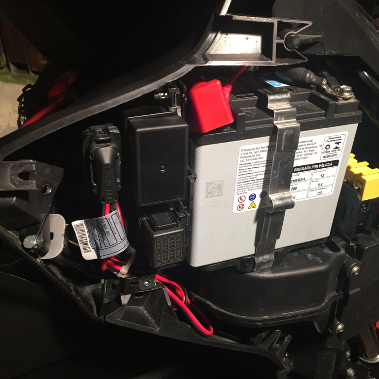

Noch ein wenig anpassen, durchziehen, Kabel verstauen und Kabel mit Kabelbinder an den Rahmen fixieren.

Re: Batterie laden über Buchse!
Beitrag von Feuerfuchs » Di 22. Nov 2016, 21:49

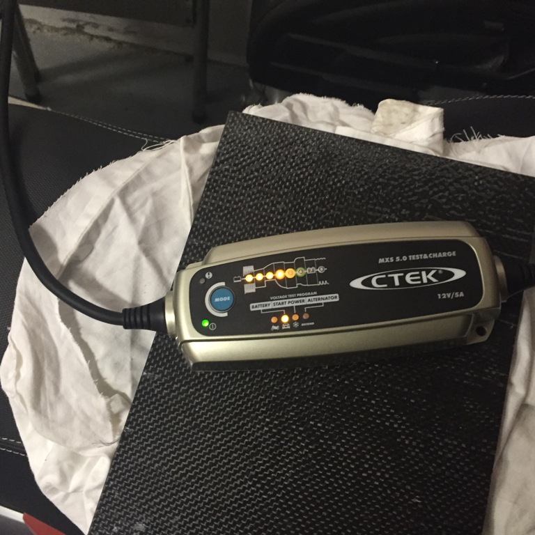

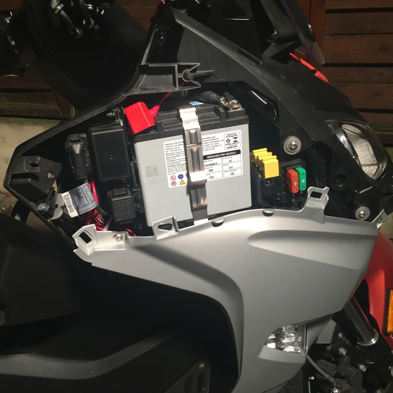

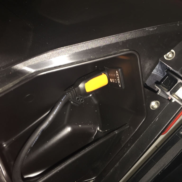

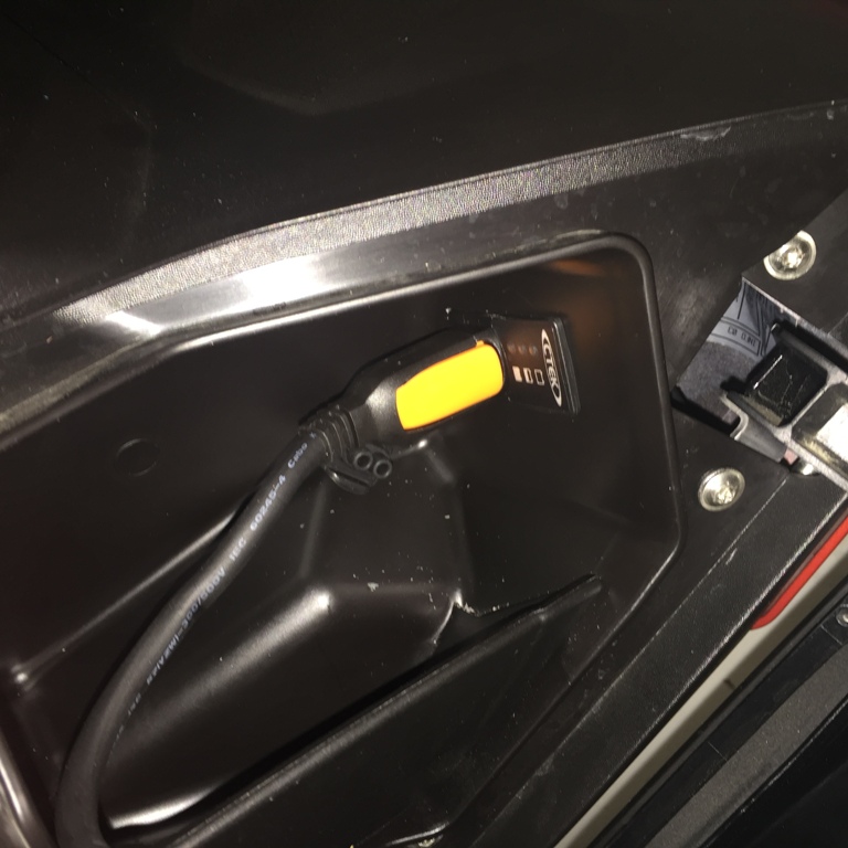

Danach wieder die Batterie einbauen, Verkleidungteile dran und FERTIG.
Jetzt kann das schön geladen werden und ich sehe immer den Ladezustand auf den ersten Blick.
So weit so gut!
Der Winter kann kommen.
