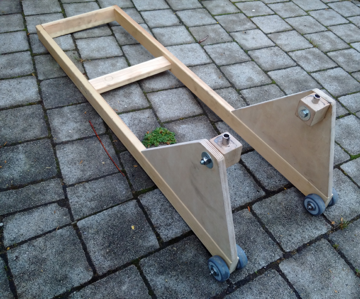

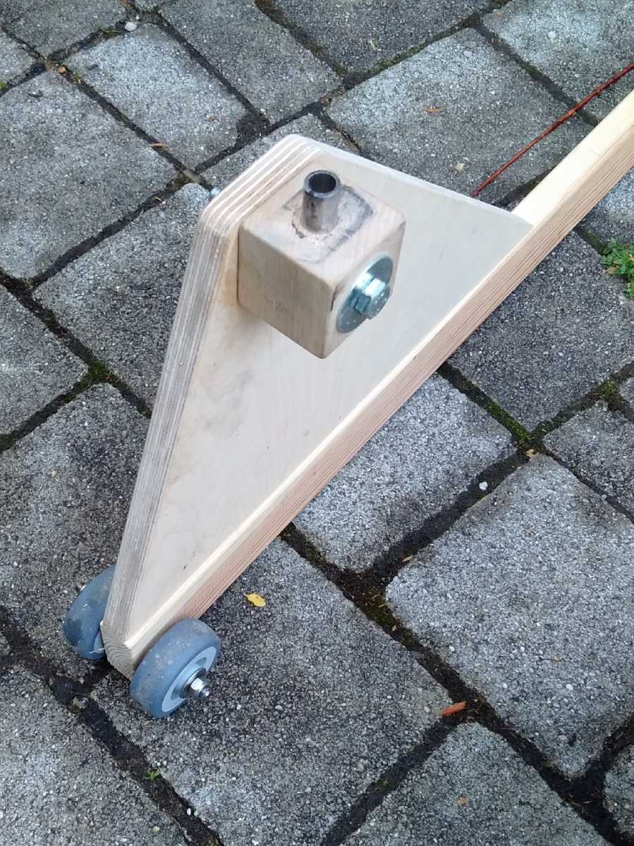

Ich hab mal einen Ständer aus Baumarktteilen gebaut, der gut funktioniert:
Latten, Multiplex-Platte, Spax, Leim, vier Rollen.
Die in die Buchenwürfel eingepressten Rohrstücke zentireren die Gabel,
die unten ja Löcher hat.

Wow! Super Idee und perfekt umgesetzt ![DaumenHoch ThumbUP](./images/smilies/tumb.gif)
LG, Jakob
