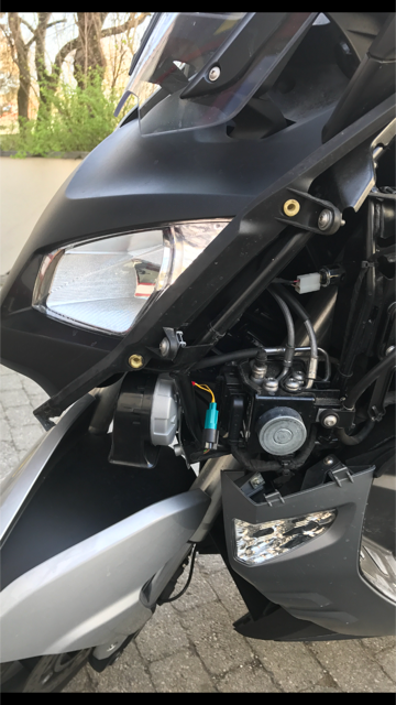

P.S. wo sitzt denn das Relais? ist es auf dem Foto oben zuerkennen?

Hat jemand ein Foto gemacht oder parat, wo man die originale Hupe verbaut sieht? Auf den hier enthaltenen Bildern sieht man es leider nicht. Spiele nämlich mit dem Gedanken auch meinem Roller eine Stebel Hupe zu verpassen. Hatte eine im letzten Mottorad verbaut und wurde damit wesentlich besser wahrgenommen als mit der originalen Quäke. Nun ist die Frage, ob und wenn ja welchen Halter ich für eine Stebel brauche. Daher die Bitte nach Fotos.
Danke im Voraus.

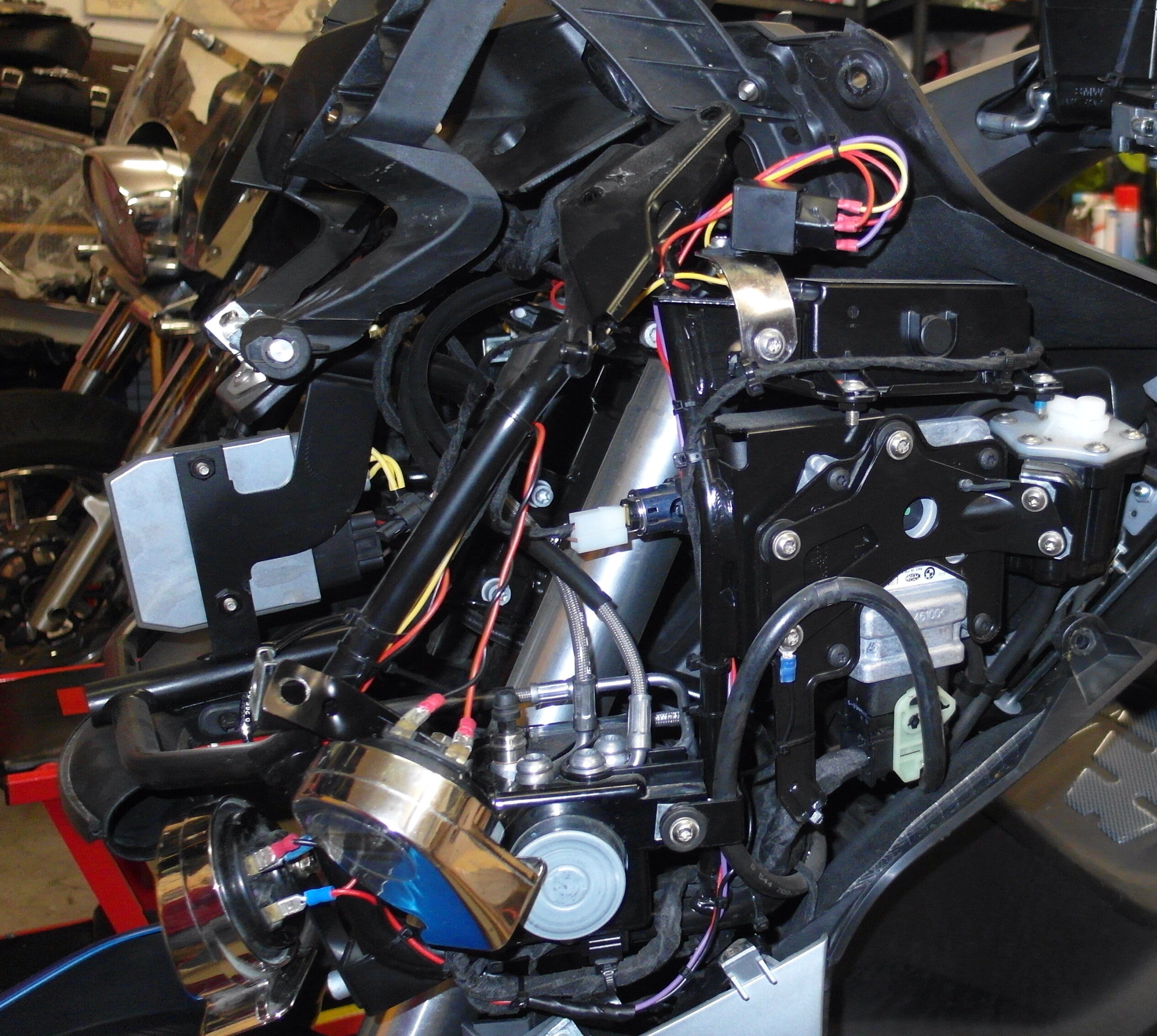

So, heute hatte ich endlich die Zeit die originale Quäke gegen eine Stebel TM80 Magnum Tiefton Hupe zu ersetzen.
Mit dem Ersatzstecker (BMW Teile-Nr. 83 300 402 344) klappt das echt gut und ist rückrüstbar.
Einzig ein neues Loch zum Anbauen musste in die mitgelieferten Bleche gebohrt werden. Dann etwas biegen und schon sitzt die deutlich größere Stebel gut und stößt nirgends an. Ersatzstecker mit Kabelschuhen versehen, anbauen, fertig.
SOOOO muss eine Hupe klingen!

1. Es ist die TM80/1 und zwar nur das Tieftonhorn. Die gibt es einzeln.
2. Kein Relais erforderlich
3. Die originale Hupe ist mit einem Stecker und nicht mit Kabelschuhen ausgestattet. Entweder man schneidet am Kabelbaum das Gegenstück vom Stecker ab und zwirbelt Kabelschuhe dran um die Stebel anzuschließen oder man nutzt einen Reparaturstecker. Der ist die Seite der Hupe und hat 10 cm Klingeldraht dran. Kostet brutto bei BMW selbst knapp 10,€, gibt es aber auch bei Louis. Das Kabel vom Reparaturstecker habe ich auf ca. 3 cm gekürzt, eben soviel, dass Kabelschuhe gut dranpassen und kein Zug aufs Kabel kommt. So ist die Rückrüstung möglich und der Kabelbaum noch intakt.
4. Von der TM80/1 gibt es meines Wissens nach nur eine Version, aber mit der Raparatursteckervariante ist jede andere Austauschhupe genauso möglich.
Wichtig war mir mitzuteilen, dass die relativ dicke Stebel Magnum an den originalen Anbaupunkt passt.
Man muss lediglich ein neues Loch in die Bleche bohren und etwas biegen.
KK124
zu deinen Fragen:

Ich hatte die gleiche Hupe, mit dem gleichen Reparaturstecker 3 Jahre lang an meiner 800GS - ohne Probleme.
