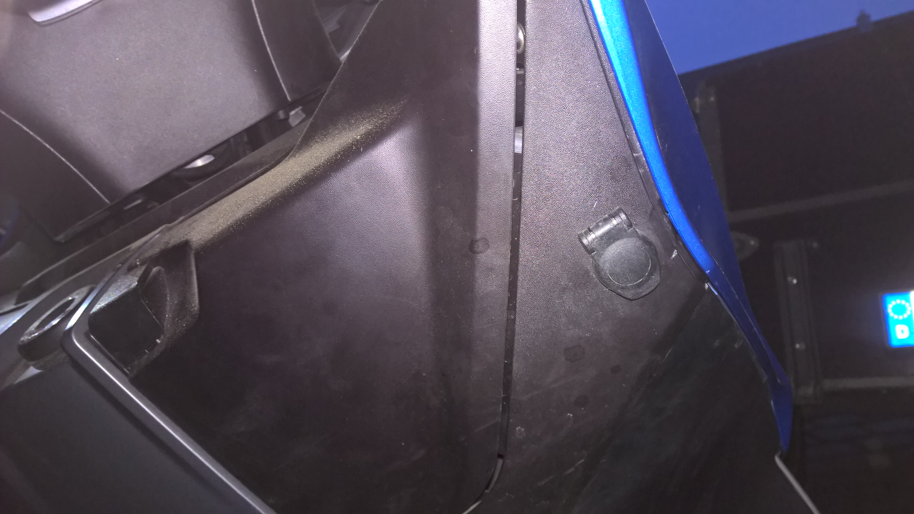

Ich hab das so gelöst.
Steckdose rechts vom rechten Fach.
Die originale Dose wurde dann auf Zündung umgebaut um mal das Händi zu laden oder das DAB-Radio zu betreiben.

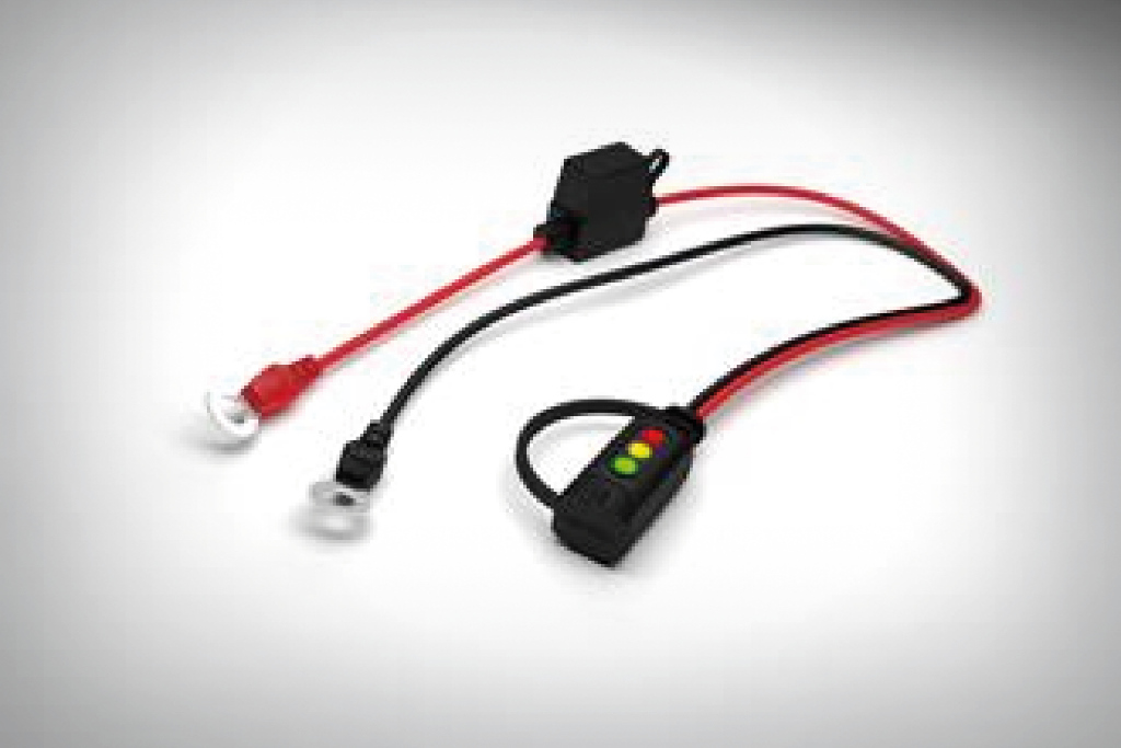

Alternativ: es gibt Batterieanschlussadapter für ein paar Euro. Seitenverkleidung abnehmen, an Batterie anschliessen, an geeigneten Ort rausziehen, so dass man leicht rankommt. Funktioniert auch problemlos, und zeigt erst noch an ob die Batterie noch voll ist oder geladen werden muss.
Zum Beispiel sowas:

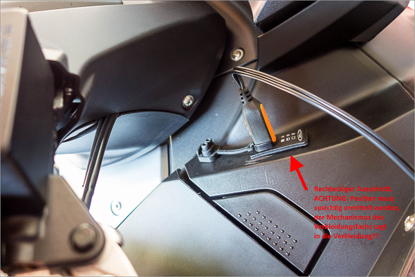

Ich mache das so: CTEK Buchse rechts eingebaut (mit Dremel ein Loch geschnitten)
Ansicht von unten (Verkleidung rechts wurde entfernt)
Ansicht von Oben rechts (im Vordergrund der rechte Bremshebel)
LG, Jakob
