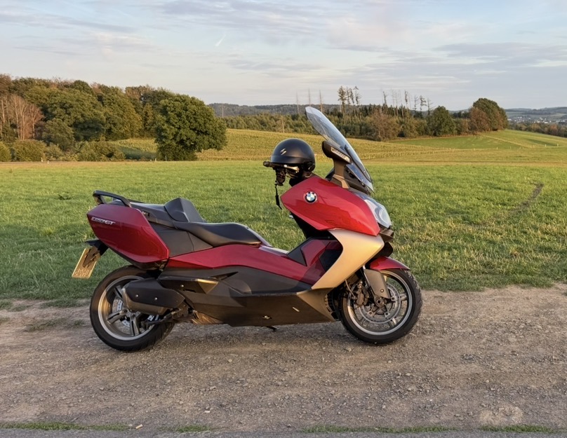

Hallo Miteinander
Heute die komplette Palette abgeholt. Malossi Variomatik, Kupplungsfedern und Gegendruckfeder. Der verstärkte Riemen wurde bereits beim letzten Service verbaut. Momentan fahre ich einfach die 28g Kymco Rollen, sind mir aber einfach zu langsam. nogo
Nächste Woche bau ich die Teile ein dann geb ich mal ein Update.
LG
Elia

Beitrag von elias.bertolos » Do 3. Sep 2026, 13:05
Hallo nochmals
Bin die BMW nun eine ganze Woche gefahren seit dem Einbau und er macht mächtig Spass. Gerade durch die Kupplungsfedern zieht er aus dem Stan herausragend los (immer Ampelkönig). Die 22g Gewichte drehen ganz schön hoch was ihn auch ein gutes Stück lauter macht. Allgemein zieht er gerade ab ca. 40 km/h herausragend und hat deutlich mehr Power zum überholen. Meiner Meinung nach ein völlig sinnvolles Investment für alle die einfach ein wenig mehr Sportlichkeit in ihrer C Sport haben wollen!
