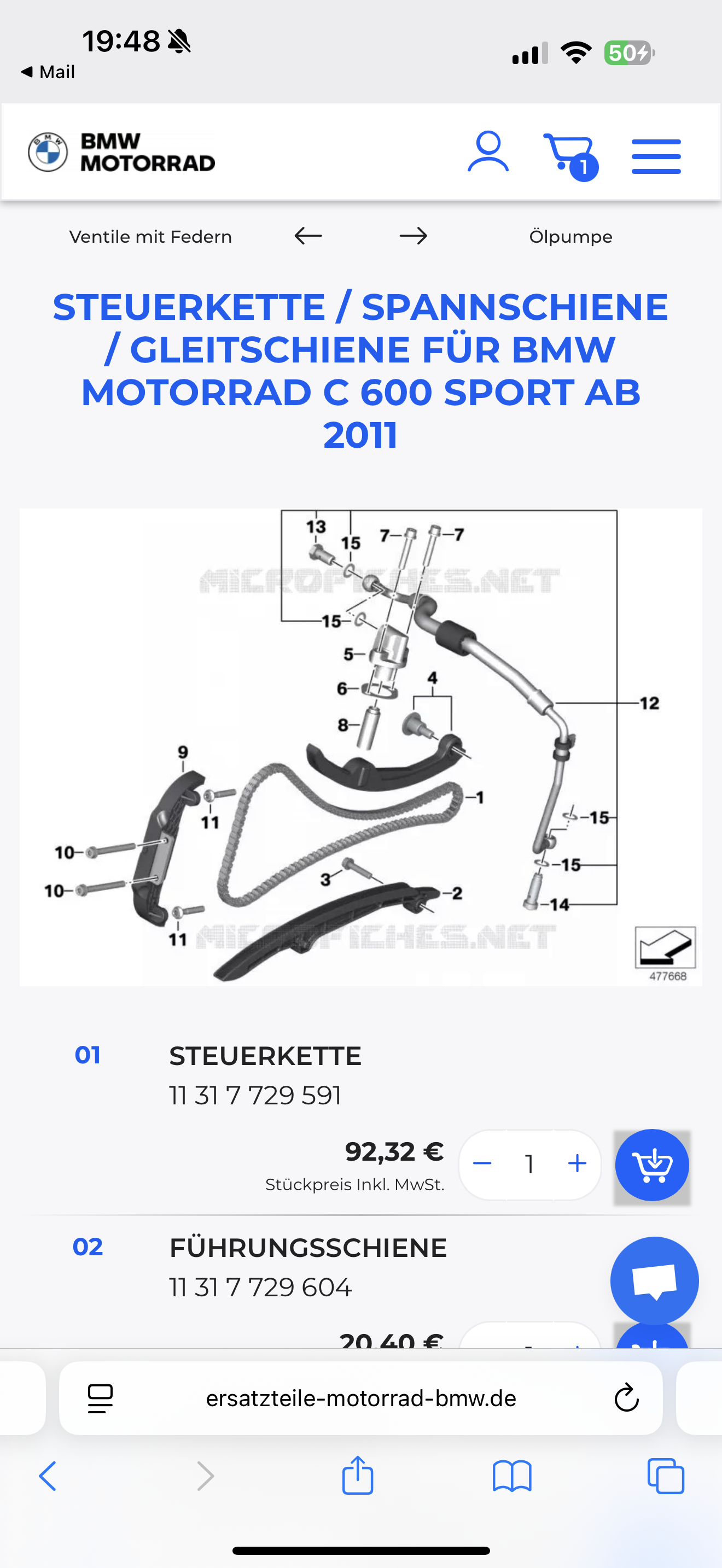

Vielleicht hilft dir das.

Re: Eingangswelle, Ausgangswelle - Panne für 1300 EUR
Auf dem Foto geht der Spanner durch die eine Gleitschiene der Kette. Und diese sind jeweils an einem Punkt verschraubt.
Zumindest sieht es so aus, oder gibt es da noch andere?

Und nochmal das wichtigste.
- Beiträge: 1284
Diese ist nicht die von der Vario.
Gleitschiene und Gleitstücke ist was anderes.
Klackern sind Gleitstücke in der Vario wo die Rollen sind.
Oh dann mal ein Dickes Dankeschön, da lag ich ja komplett falsch. Ich kenne die Steuerketten und Gleitschienen nur aus dem Motor.
Also kann es sein es kommt von den Runden 28g Gewichten von Dr. Pully?
