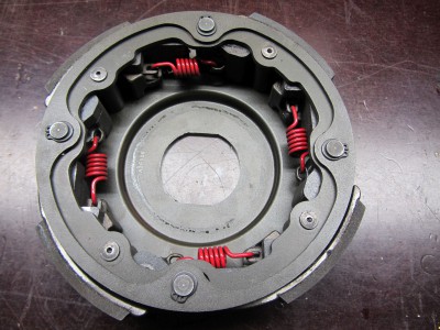

so ein Abriebbild hätte ich mir bei meiner Originalkupplung gewünscht. Bei mir (600er Sport) war das Bild elyptisch (wie der obere o. untere Teil einer Sinuskurve).
Der Umbau bei einer 600er Sport ist bis auf wenige Ausnahmen wie bei der GT. Unterschied - man braucht nicht die ganze Verkleidung abbauen. Das sind nur die unteren Teile und geht ratz fatz. Die Abdeckung für die Kombi Vario/Kupplung sieht ein wenig anders aus, befestigt aber mit min. genau soviel Schrauben. Durch eine Öffnung im Gehäuse kommt man mit einem Torxschraubendreher an die verbaute Schraube gut ran. Die Schrauben sind nicht so fest angezogen, so dass dies mit dem Schraubendreher gut geht. Für die 34er Mutter (war bei mir nur 33mm) benötigt man bei der Sport keine extra lange Stecknuss. Da reicht eine normal dimensionierte aus.
Meine Erfahrungen mit den Pulley Rollen habe ich in der Rubrik "Erfahrungen mit Dr. Pulley o.ä. Produkten" festgehalten.
Habe meine 600er Sport verkauft und wünsche dem neuen Besitzer viel Spaß damit. Einen Umbau der Rollen würde ich sofort wieder durchführen.

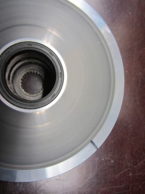

Danke Daniel! Sehe ich das richtig, dass die dunklen Partien die Schleifspuren sind, also glatt und glänzend? Die hellen dagegen nur matt, also nicht im Schleifbereich. Der Schleifbereich geht über etwa 80-90% der Fläche, das ist viel und deutet auf eine recht lange Schleifphase (= viel Hitzeentwicklung) hin. Ungewöhnlich, dass links - wo normalerweise der erste Schleifkontakt zur Glocke erfolgt - auch ein heller Streifen ist. Ist das evtl nur eine Anfasung?

Ja, die dunklen Partien sind die Schleifspuren. Glatt und glänzend. Eine spezielle Anfasung ist der linke helle Seitenstreifen nicht wirklich. Offenbar hat der Belag an dieser Stelle die Glocke einfach nicht berührt. Mehr kann ich dazu nicht sagen.
Meine erste Fahrt mit dem Roller (Neufahrzeug) führte mich die Gotthardautobahn hoch. Mit Sozius. Da herrschte dichter und zum Teil sogar stehender Kolonnenverkehr. Ich musste mich in langsamer Fahrt zwischen den Autos durchdrängeln. Ich erinnere mich, dass die Kupplung damals recht heiss wurde und auch entsprechend nach Metall gestunken hat. Evtl. sind dies nun die Spuren von diesem Vorfall.
Gruss Daniel

ich glaube eher, dass die Beläge an der linken Kante - wo sie eigentlich ersten Kontakt mit der Glocke bekommen - aus irgendwelchen Gründen geringfügig dünner sind. Vielleicht doch so eine Art Anfasung, damit die Beläge weicher greifen.
In dem einen Foto von der Glocke sieht man einen blauen Schimmer-ich dachte erst, das sei evtl. ein Reflex von irgendwoher. Aber es kann natürlich auch blau angelaufen sein nach Überhitzung. Sei froh, dass es vermutlich keine Verformung verursacht hat, sonst hättest du "schönstes" rupfen. Wie so eine richtige Verblauung samt Verformung aussehen kann, sieht man hier.http://www.pulley-scooter-tuning.com/20 ... locke.html

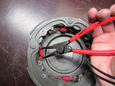

Hallo zusammen. Ein kleines Update.
Da mich wie vorgängig erwähnt, das Anfahrverhalten mit der neuen Kupplung bis dato noch nicht ganz überzeugt hat, beschloss ich, die verbauten 25kg-Clutchfedern durch weichere (20 kg) zu ersetzen. Also musste die ganze Kupplung nochmals demontiert und anschliessend wieder montiert werden. Doch diesmal dauerte die ganze Arbeit noch gerade mal 1 Std. und 35 Minuten. Inklusive Seitenverschalung montieren/demontieren, Federn auswechseln, Werkzeug hervorkramen und versorgen.
Danach gings zum Testen los:
Das Anfahren war deutlich besser, die Drehzahl kam um ca. 300-400 U/Min runter. Kein Ruckeln nichts, schön weiches Anfahren. Halt so, wie es sein sollte. Die Beschleunigung ist deutlich besser als Original. Zügig zieht die Tachonadel hoch bis 179 km/h. (170 km/h auf dem GPS). Dann ist aber Schluss. Ich habe es immer wieder probiert auf der Autobahn. Man kann am Gashahn drehen und sich ducken wie man will. Bei 179 Tachoanzeige ist endgültig Schluss. Einerseits war ich etwas enttäuscht, hätte mir etwas mehr Vmax erwartet. Andererseits spielt es nicht wirklich eine Rolle. Niemand fährt über längere Zeit Vollgas auf der Autobahn. Ich persönlich erachte ca. 120-140 km/h noch als angenehme Reisegeschwindigkeit. Nachher wirds eh ungemütlich. Was mir nach einigen Sekunden Höchstgeschwindigkeit auch aufgefallen ist, war folgendes: Für Sekundenbruchteile waren deutliche Aussetzer/Ruckler am Antrieb zu spüren. Fühlte sich an wie ein heftiges Bremsen. Aber nur wirklich während Sekundenbruchteilen. Aber immer wieder. Das war äusserst unangenehm, bei 179 km/h!!
Aber sonst, echt Sahne das Teil. Läuft wie Sau. Nachteil: Man ist immer zu schnell....
Hab vorher noch einen Eddingstrich auf der Varioscheibe gemacht. Der Riemen hätte noch ca. 12 mm Platz.
Gruss Daniel
Gruss Daniel
Zuletzt geändert von Liasis am So 16. Feb 2014, 16:13, insgesamt 4-mal geändert.

Anbei ein paar Fotos vom Wechseln der Clutchfedern und der Variomatikscheibe. Das Wechseln mit der Seegeringzange ging wirklich innert weniger Minuten von statten.
