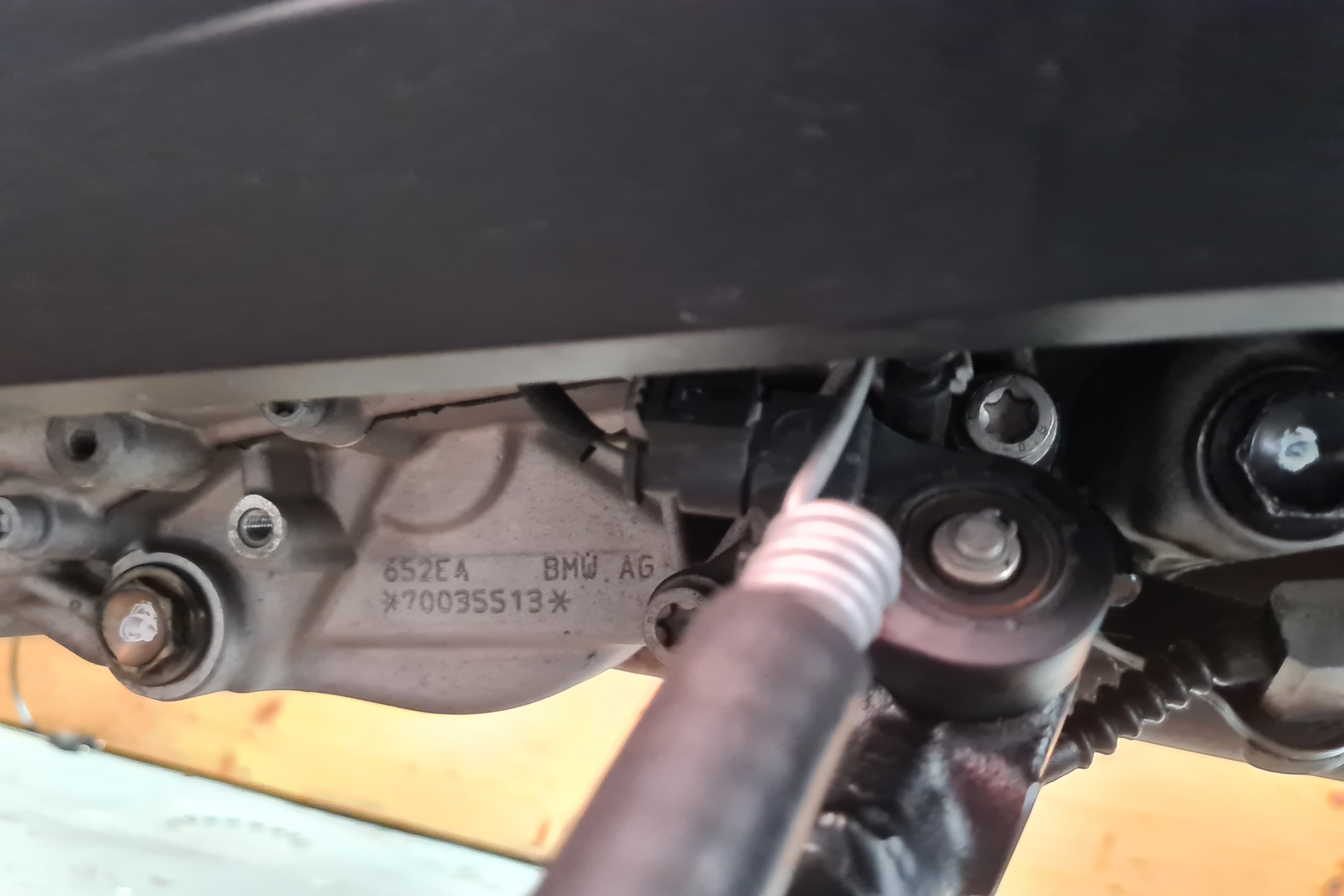

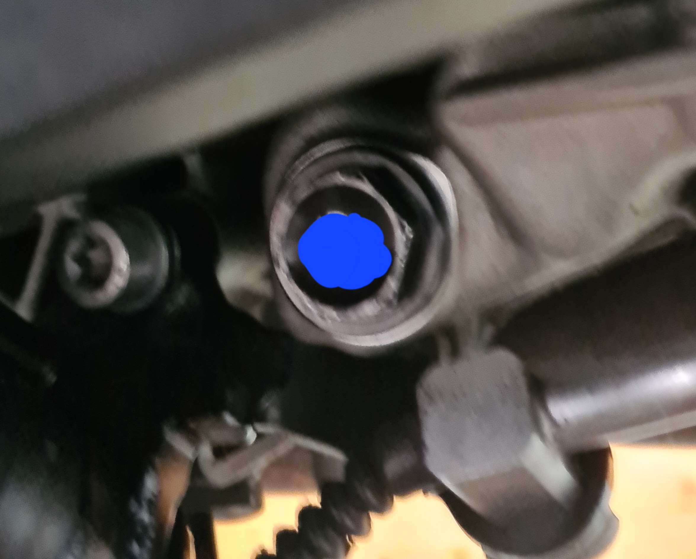

Habe heute mal unter mein c650sport von 2016 geschaut und bin auch der Meinung das er 2 oelsiebe hat. Die Positionen sind identisch mit der Zeichnung.
Mache aber gleich mal ein Foto von den Schrauben Köpfen

Wurde die Seitenverkleidung demontiert, oder sind beide Siebe auch ohne Demontage frei zugänglich?
- Hans-Joachim
- Beiträge: 21
- Registriert: Di 14. Mär 2023, 12:41
- Postleitzahl: 50259
- Motorrad Scooter: BMW C650 Sport
Re: Ölwechsel
Beide Verschraubungen sind frei zugänglich
