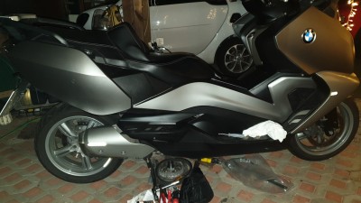

Mir ist was dummes passiert..
Im Dunkeln auf der Landstrasse unterwegs...irgendein Metallschrottteil überfahren...schätze ein Stück Kette oder so.
Ein lautes Scheppern und Bremse vorn ohne Wirkung.
Glücklicher Weise fast zu Hause gewesen.
Schaden am nächsten Tag begutachtet. Vorderradabdeckung kaputt und Bremsscheibe auf einer Stelle verzogen. Die Sättel machen einen guten Eindruck, hatte sie ab und kontrolliert. Alles ok
Eine Bremsscheibe muss aber neu....also eine gute gebrauchte gesucht und auch ein gebrauchtes "kotflügelchen" gefunden.
Sind die Schrauben der Bremsscheibe mit Schraubensicherung versehen?
Weiss das jemand?
Wenn etwas Zeit ist muss ich mich dran machen das Vorderrad auszubauen und die zu wechseln.
Danke euch.
Gruss aus dem Barnim

Beitrag von Heikolino76 » Fr 10. Dez 2021, 16:03
Ok....
Danke an alle...hab mit Hilfe diverser Foreneinträge
alles erledigt trotz der Arschkälte.
Neue Scheiben und Beläge und gleich mal alles saubergemacht und neu geschmiert.
Dann noch den Riemen ersetzt und die Malossi Vario rein...und zum Folieren kam ich auch noch.
Hab mir das Haltewerkzeugset geholt...also wenns jemand ausleihen möchte könnte man das sicher organisieren. Sooo aus Rot wird silbergrau.
