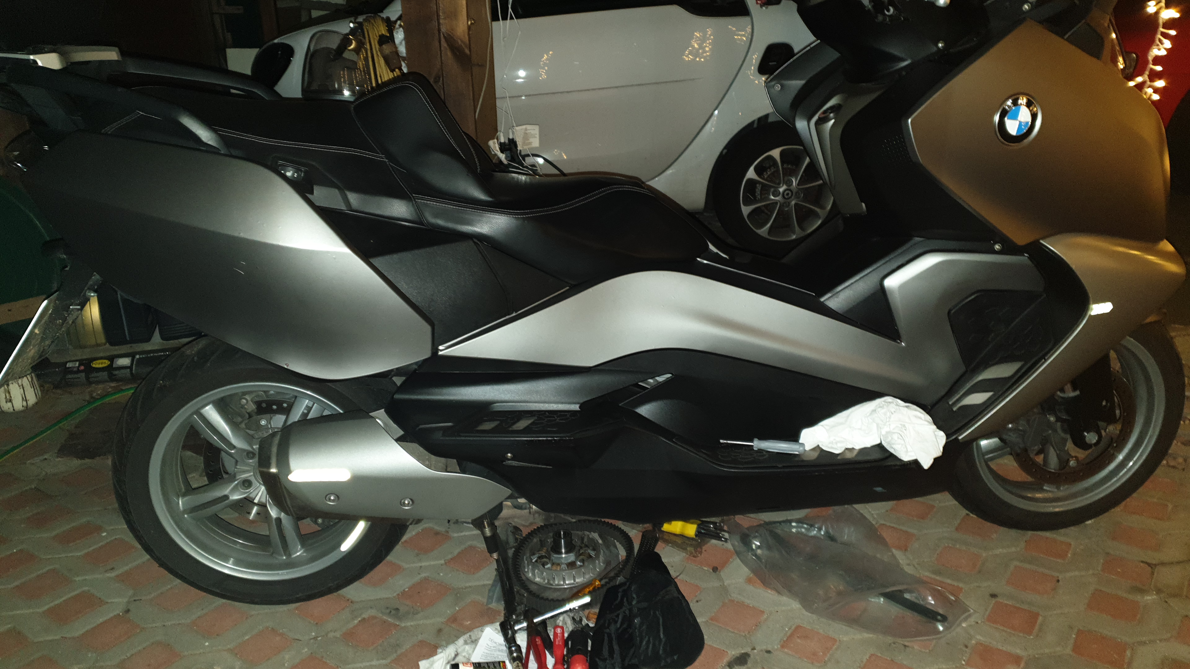

- Heikolino76
- Beiträge: 59
- Postleitzahl: 16341
Re: Bremscheibe verzogen
Ok....
Danke an alle...hab mit Hilfe diverser Foreneinträge
alles erledigt trotz der Arschkälte.
Neue Scheiben und Beläge und gleich mal alles saubergemacht und neu geschmiert.
Dann noch den Riemen ersetzt und die Malossi Vario rein...und zum Folieren kam ich auch noch.
Hab mir das Haltewerkzeugset geholt...also wenns jemand ausleihen möchte könnte man das sicher organisieren. Sooo aus Rot wird silbergrau.
