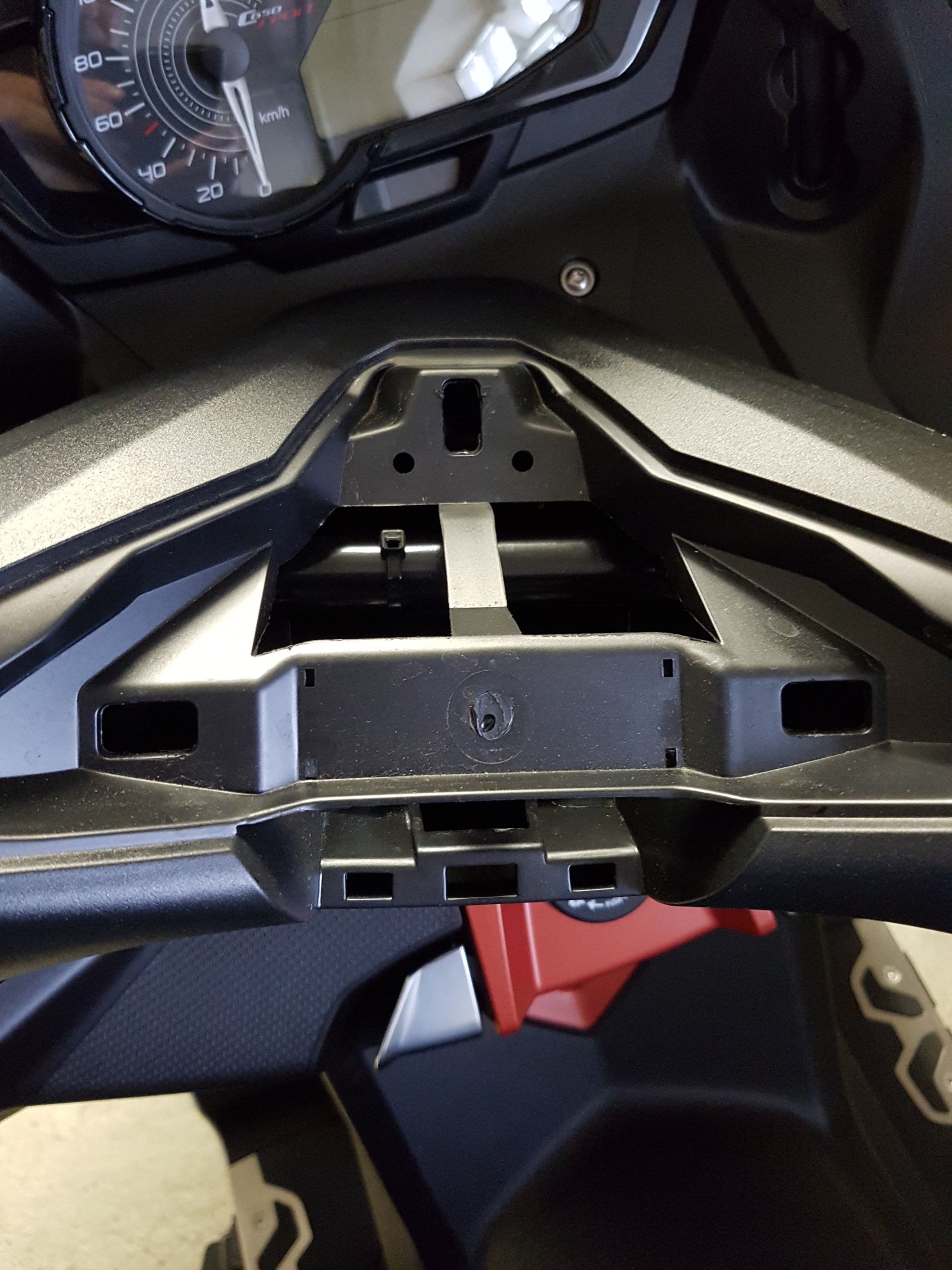

1)ich beschäftige mich grad mit dem Thema de Handyhalterung. Ich habe jetzt den SP Connect Brake Mount. Der ist an sich schon recht gut, nur hätte ich das Handy, welches ich auch als Navi nutze, in der Mitte des Lenkers. Nun zu meiner Frage: Wie bekomme ich den Mittelteil/Blende des Lenkers mit dem BMW Emblem schadensfrei demontiert und was für ein Stecker liegt unter der Blende?

Die Blende kann man beim GT einfach ohne Werkzeug abziehen, sie ist nur geclipst. Dürfte beim Sport auch so sein. Darunter befindet sich der Cartool-Stecker.

Blende ist geclipst. Mit Bankcarte oder einem Kein die Blende abheben. Keine Angst es geht. Vorher eventuell wenn vorhanden die Schrauben lösen.

Schrauben? Welche Schrauben genau? Muss ich das BMW Zeichen evtl. vorher abhelbeln, oder ist es fest mit der Blende verbunden?
Sorry für die vielen Fragen, aber ich möchte ungern etwas kaputt machen.

Das BMW Emblem ist nur aufgeklebt.
Zumindest beim C 600 Sport.
Beiträge: 1289
Re: Jetzt habe ich auch mal zwei Fragen
Beitrag von Bärle » Fr 5. Mär 2021, 13:02
Um die Blende abzunehmen, brauchst das Emblem nicht abnehmen .

BMW C 650 Sport: Ich habe mal ein paar Bilder von meinem Einbau beigefügt.
Emblem braucht man nicht abnehmen.
