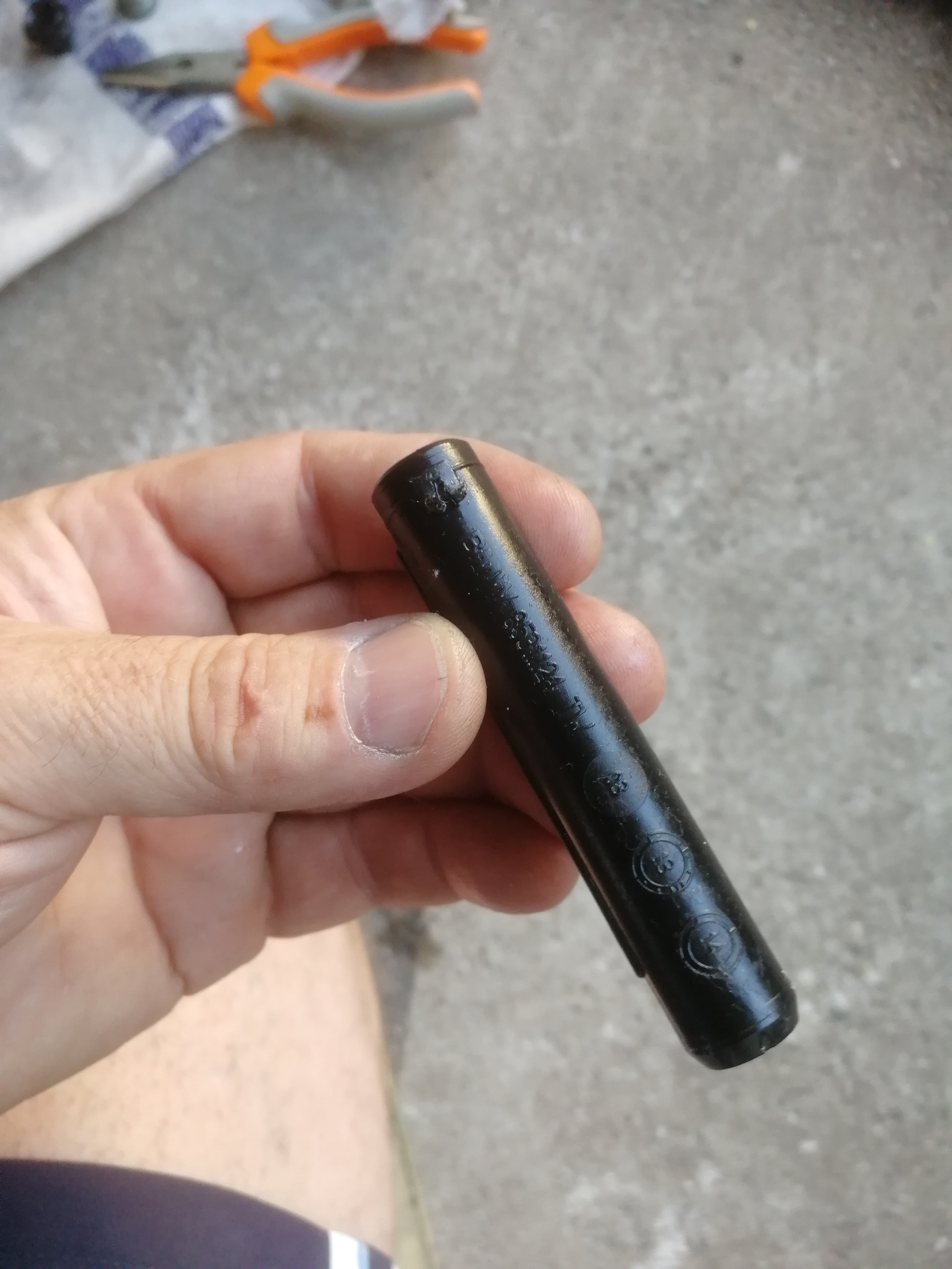

Hallo Jungs, das Problem ist gelöst, es stimmt mit dem Röhrchen. Bei mir wurde das Röhrchen falsch montiert und es kamm kein richtige Öl durchfluss.
Zu Info vom werk sind zwei Siebe montiert, es ist deswegen bisschen verwirrend. Bei Auslieferung wird ein Sieb gegen das Röhrchen ausgetauscht, das ist aber unter Verkleidungen versteckt, siehe Fotos. Unter der rechte schraube bleibt der Sieb drin, unter links unter der verkleidung wird das Röhrchen eingebaut, bitte drauf achten das richtig einzubauen, die Nase und der pfei6 nach oben. Ich haber es richtig wieder eingebaut und das Problem mit rote Lampe und Temperatur Anzeige ist verschwunden.
Viel Erfolg
Viel Erfolg

Auch ohne ein Bild zu haben, habe es nicht gefunden.
Wieso kann mir das BMW nicht so präzise schildern? Die haben doch von ihrem "Stiefkind" Roller überhaupt keinen Schimmer. Bestellen musste ich das Röhrchen bei Leebman, BMW Aussage: Das gibt es nicht mehr!!!!!
Und ich dachte noch, wieso passt das Röhrchen vorne nicht?? Auf die Idee das es hinten reinpassen könnte wäre ich so von alleine nicht gekommen. Heute morgen, nachdem ich das gelesen hatte, habe ich mich dran gemacht das linke Seitenteil zu demontieren um das Sieb entnehmen zu können. Die Verschlussschraube alleine bekommt auch ohne Verkleidungsdemontage ab. Den Sieb weit geschmissen und das Röhrchen eingesetzt. Es rastet förmlich ein, daher weiss man auch das es richtig rum montiert ist.
Danke nochmal für den Hinweis!!

Ganz unten die Braune schraube, da ist das Röhrchen eingebaut, achtet bitte auf richtige Einbau, die Nase oben.

Wie gesagt, die war bei mir einfach falsch montiert, bitte den Einbau beachten, wie auf dem Bild.
Viel Erfolg
