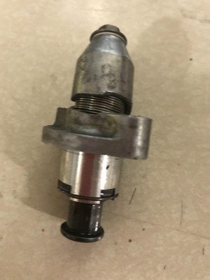

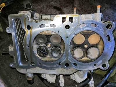

Hallo miteinander
Hatte Steuerkette, Zylinderkopf Schaden bei 43000km, 40000km Service ausgeführt.
Die Reparatur übersteigt den Zeitwert mit neuen Ersatzteilen, der Roller steht zur Zeit in Ensenada B.C. Mexico, unterhalb San Diego USA. Angebote von BMW vorhanden für neuen Ersatzmotor oder Zylinderkopf, Steuerkette, etc.
Suche ein Ersatzmotor gebraucht eventuell aus einem Unfallfahrzeug ex Deutschland.

Steuerkette überspringen JA, neu ist zur Steuerkette ein zusätzliche Ölleitung eingebaut.
