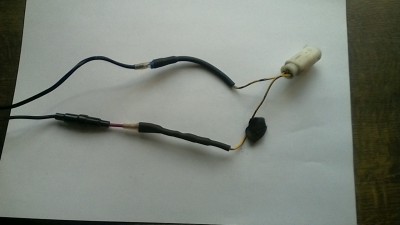

Ich will an dem Stecker unter der Lenkkopfabdeckung die Stromversorgung für mein TomTom 400 anklemmen. Der Originale Stecker hat aber 3 Kabel, welches ist das Richtige? Muss ich da Canbusmässig noch was machen?

ich habe keinen 650er daher kann ich es dir nicht sagen. Ich würde messen, vermutlich sind die 3 Adern Masse, Dauerplus, Zündungsplus. Canbus brauchst nix machen. Vielleicht meldet sich ja noch ein 650er Fahrer der ein Navi selber angeschlossen hat.

Am sog. Cartool-Stecker sind drei Kontakte, die Kabel sind entsprechend beschriftet:
- Nr. 1: Masse
- Nr. 2: Tachosignal
- Nr. 3: geschaltetes Plus
- Nr. 1: Masse

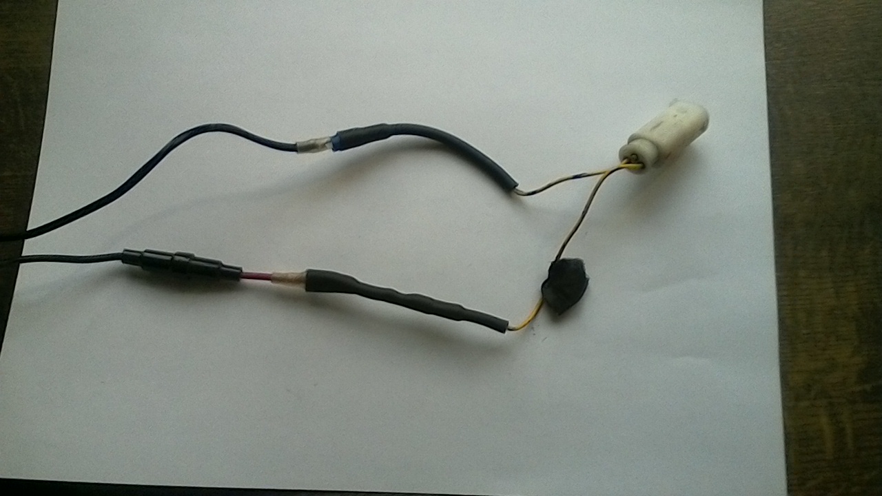

Danke alle zusammen für die Hilfe, Ich habe das Richtige nun gefunden. Gelb und Braun sind die Farben der Wahl.
Navi läuft nun und ist am richtigen Halter befestigt. Auf ein neues!

Du hast also nicht den Cartool-Stecker als Gegenstück zum fahrzeugseitigen Anschluss genommen, sondern hast direkt angeschlossen.Der Komplize hat geschrieben:Danke alle zusammen für die Hilfe, Ich habe das Richtige nun gefunden. Gelb und Braun sind die Farben der Wahl...
