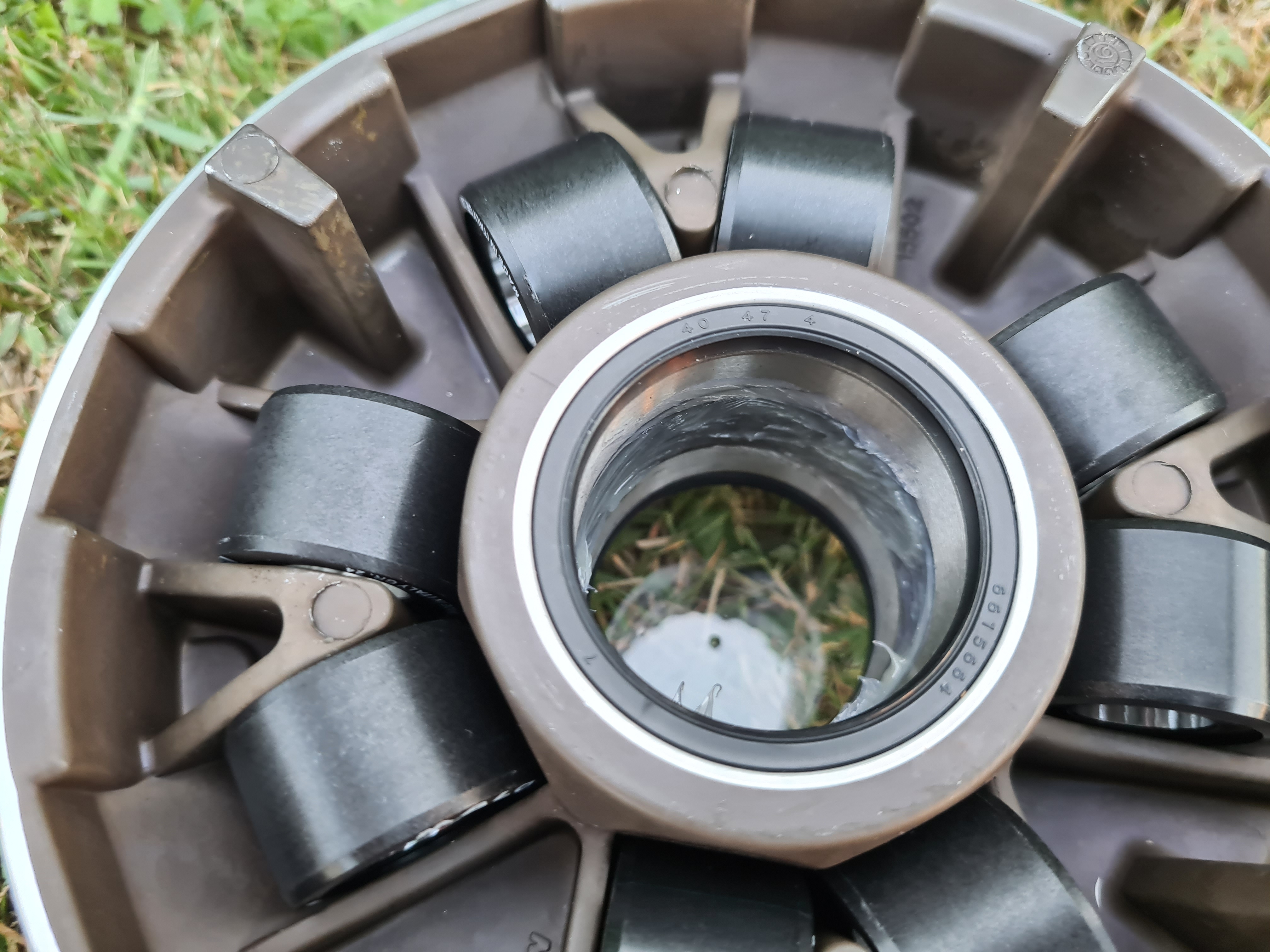

Mich interessiert, welche gewichte der rollen am besten zum malossi variomat am bmw c600 sport passen. Der Variomat wird mit zwei Rollentypen geliefert, 22 und 24 Gramm. Außerdem habe ich eine weiße Zentralfeder gekauft und ob es notwendig und wünschenswert ist, diese zu installieren. danke Johannes. Grüße aus Kroatien.

Das mit den Rollen ob 22gr. Oder 24gr oder gemischt Hälfte 22gr. und 24gr. ist Geschmacksache.
Wenn du hauptsächlich in der Stadt fährst, spielen die höheren Drehzahlen vermutlich nicht die große Rolle.
Auf Touren können die höheren Drehzahlen, manche Fahrer stören.
Das musst du für dich ausprobieren.
Wie viele Km hat dein Roller?
Wichtig ist nur beim Tauschen der Vario/Kupplung penibel sauber machen und mit 100NM anziehen.
Die Kupplungsbeläge kontrollieren und Belüge mit 60er oder 80er Schmirgelpapier abziehen.
Die Feder ist nicht unbedingt Notwendig.
Wenn die originale Feder noch nicht verschließen ist.

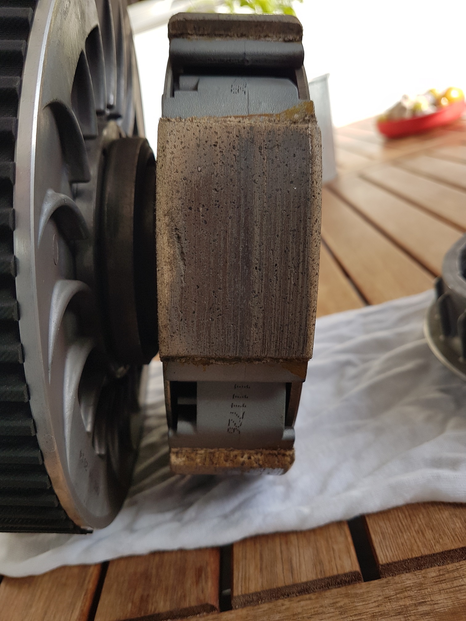

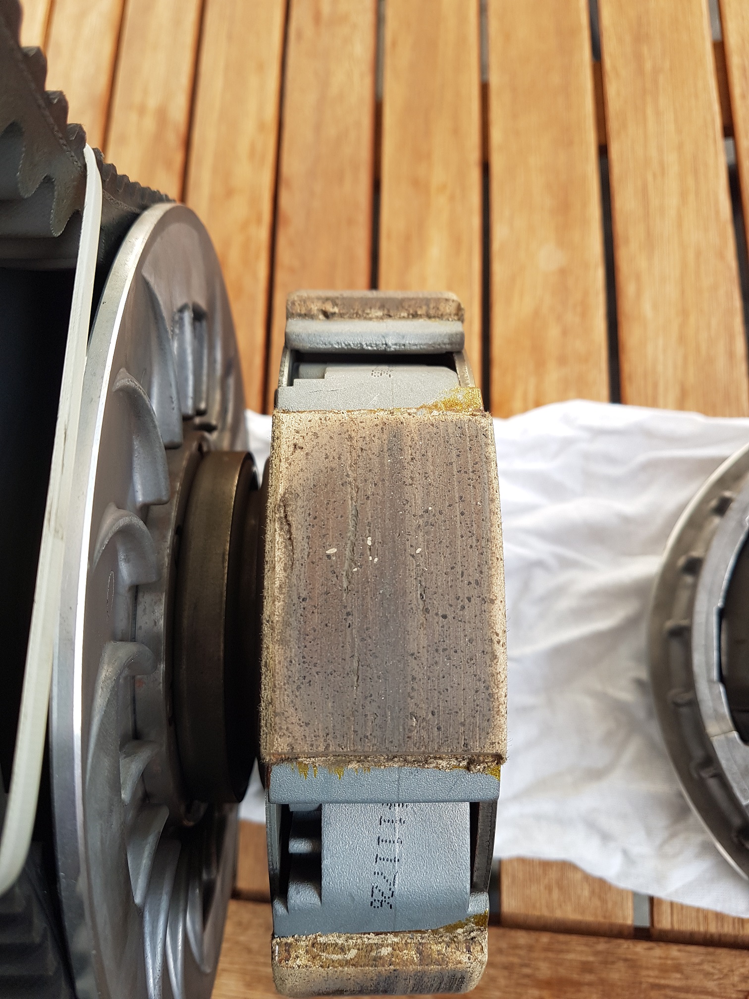

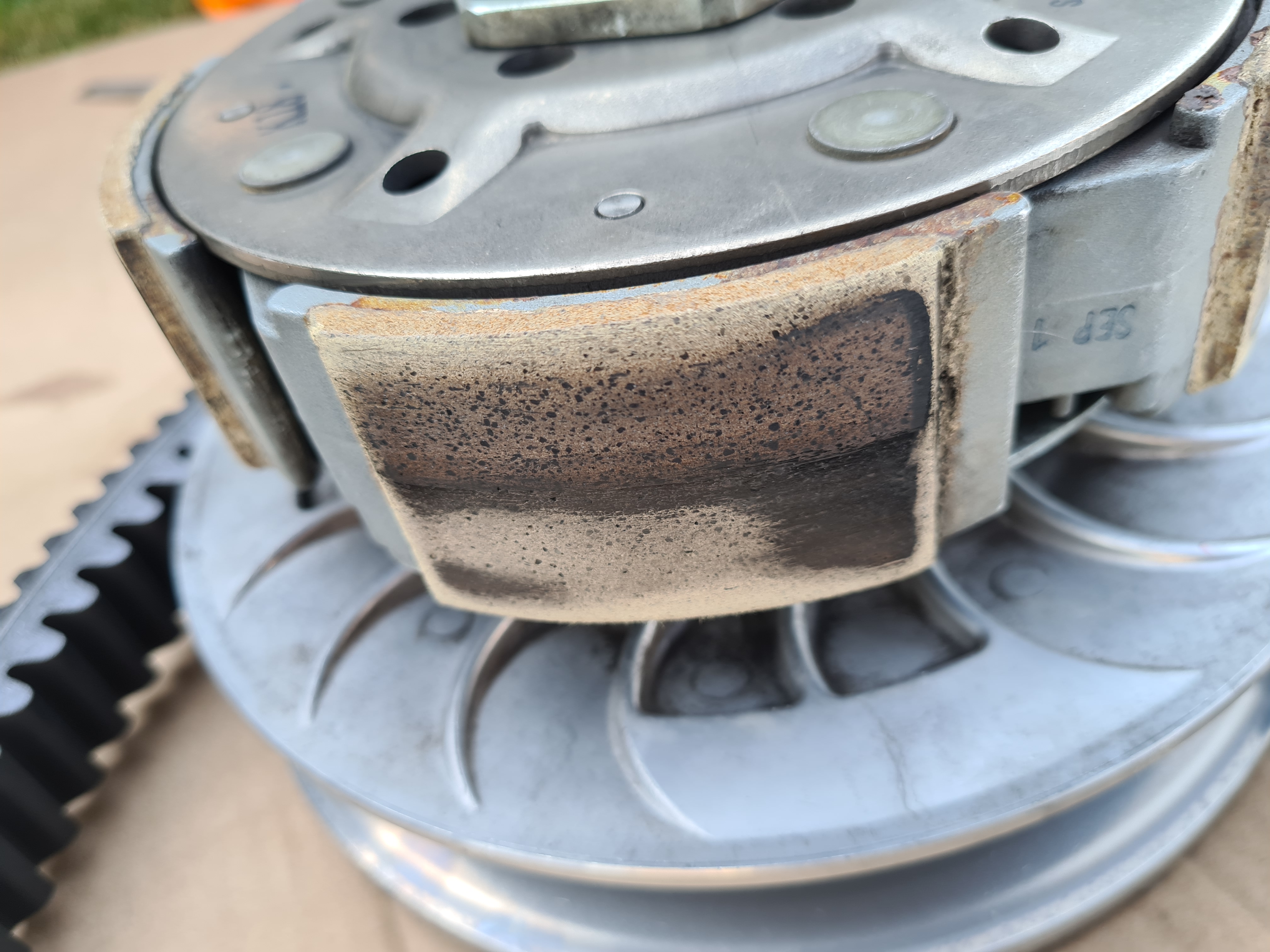

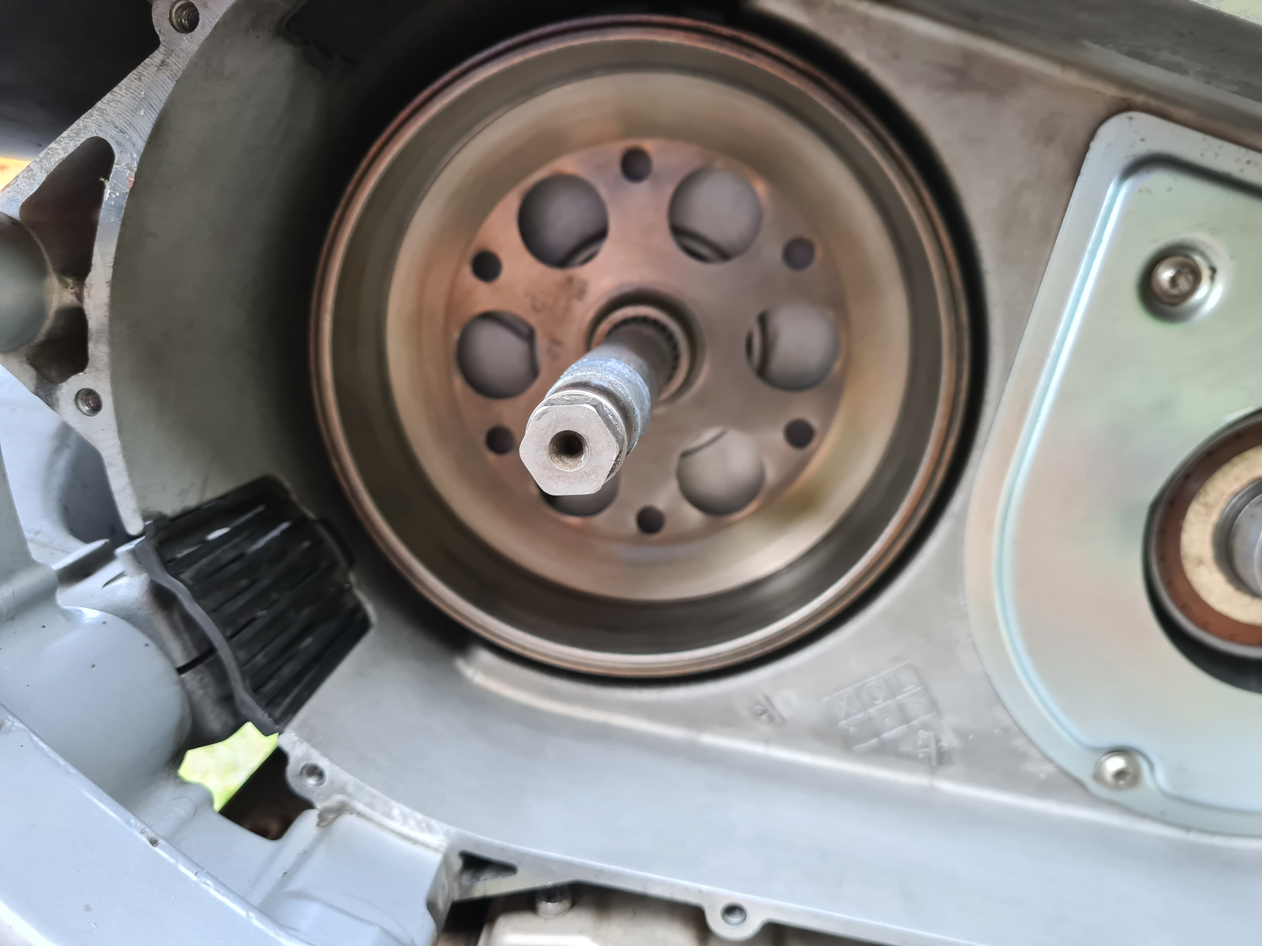

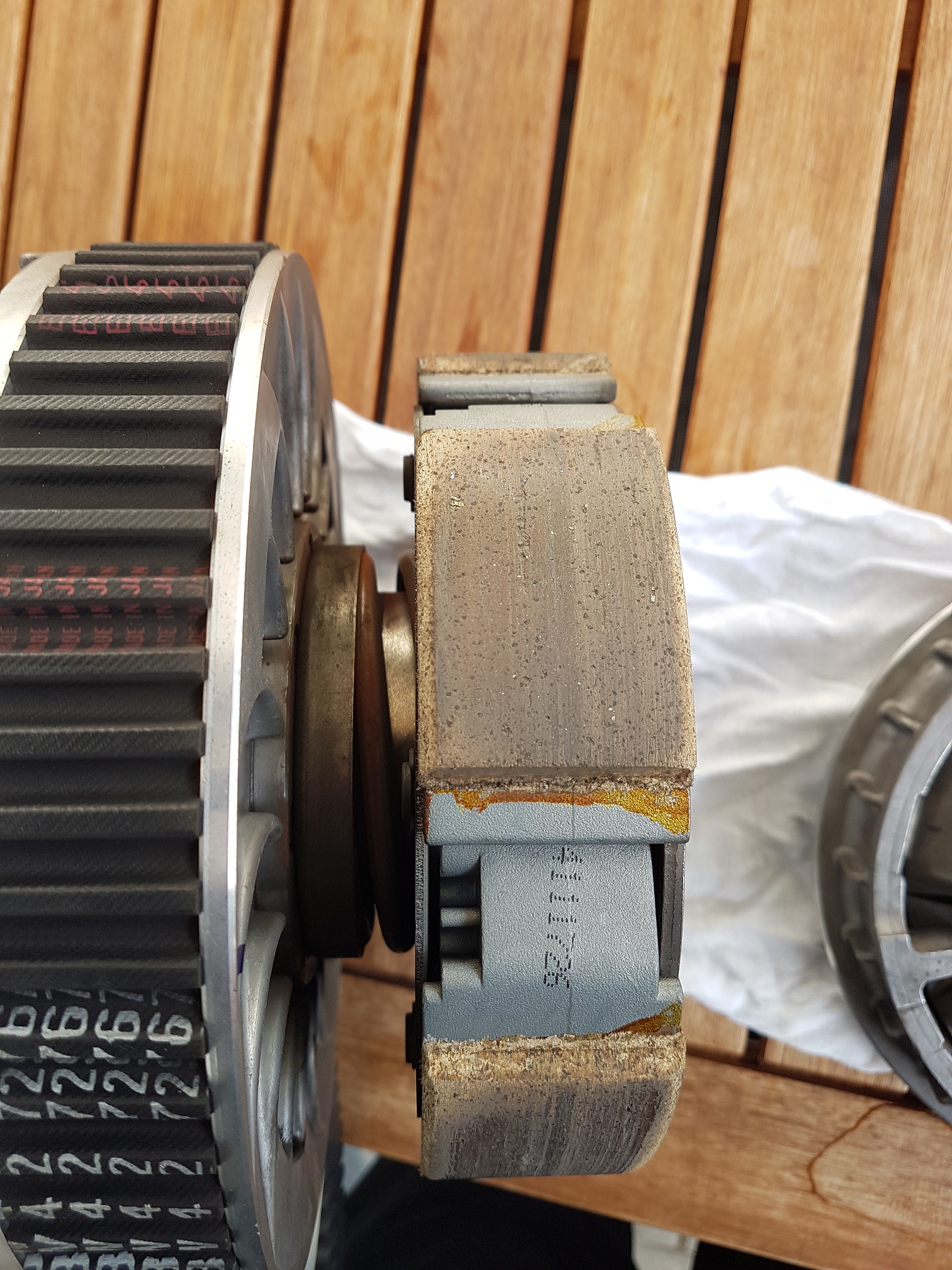

Danke für Ihre Antwort. Derzeit sind 24 g-Rollen installiert, aber es scheint mir, dass sie nach 140 eine schlechte Höchstgeschwindigkeit entwickelt, wenn man die c 650 ihres Freundes bedenkt, die das Original ist. Nach 140 ist es so viel besser, dass es offensichtlich verschwindet, also dachte ich, dass etwas nicht stimmt. Beim Einbau des Variomaten und des Kupplungspakets habe ich natürlich alles gewaschen, aber wie zuvor gab es nach 20 Starts ein Problem mit dem Durchrutschen der Kupplung, das gleiche Problem des Kupplungsquietschens und leichten Zitterns mit schwächerer Bewegung trat wieder auf. Ich habe auf jeden Fall vor, noch einen Zentralfederweiß von malossi zu verbauen, vielleicht hilft das etwas die Drehzahl zu halten. Ich habe die Pads schon zweimal geschärft, aber das gleiche Problem ist wieder aufgetreten. Probat vu unbedingt noch einmal mit gröberem Papier schleifen und sehen. Wenn es auch dann keine Fortschritte gibt. Ich werde eine neue Kupplung oder eine Original- oder Dr. Riemenscheibe bestellen. Mit dem Roller bin ich übrigens sehr zufrieden, nur die Kupplung stört mich ein wenig. Der Motor hat 11.000km und vor 500km wurde im bmw Service ein neuer Riemensimmer verbaut usw., also definitiv alles neu, und ich habe einen kleinen Variomat verbaut.

Du kannst auch die original Vario mit 28gr. Kymco-Rollen fahren. Drehzahl nicht zu hoch und 180km/h Endgeschwindigkeit.
Die Kupplungsbeläge haben ein schlechtes Tragbild/Schleifbild.
Ist die Kupplungsglocke angelaufen? Schaut auf dem Bild so aus. Ist vermutlich zu heiß geworden.

An meiner Kupplung nach 20000km lagen die Beläge fast ganz an. Nicht nur ein Streifen. Die Kupplungsglocke war silber und nicht farbig.

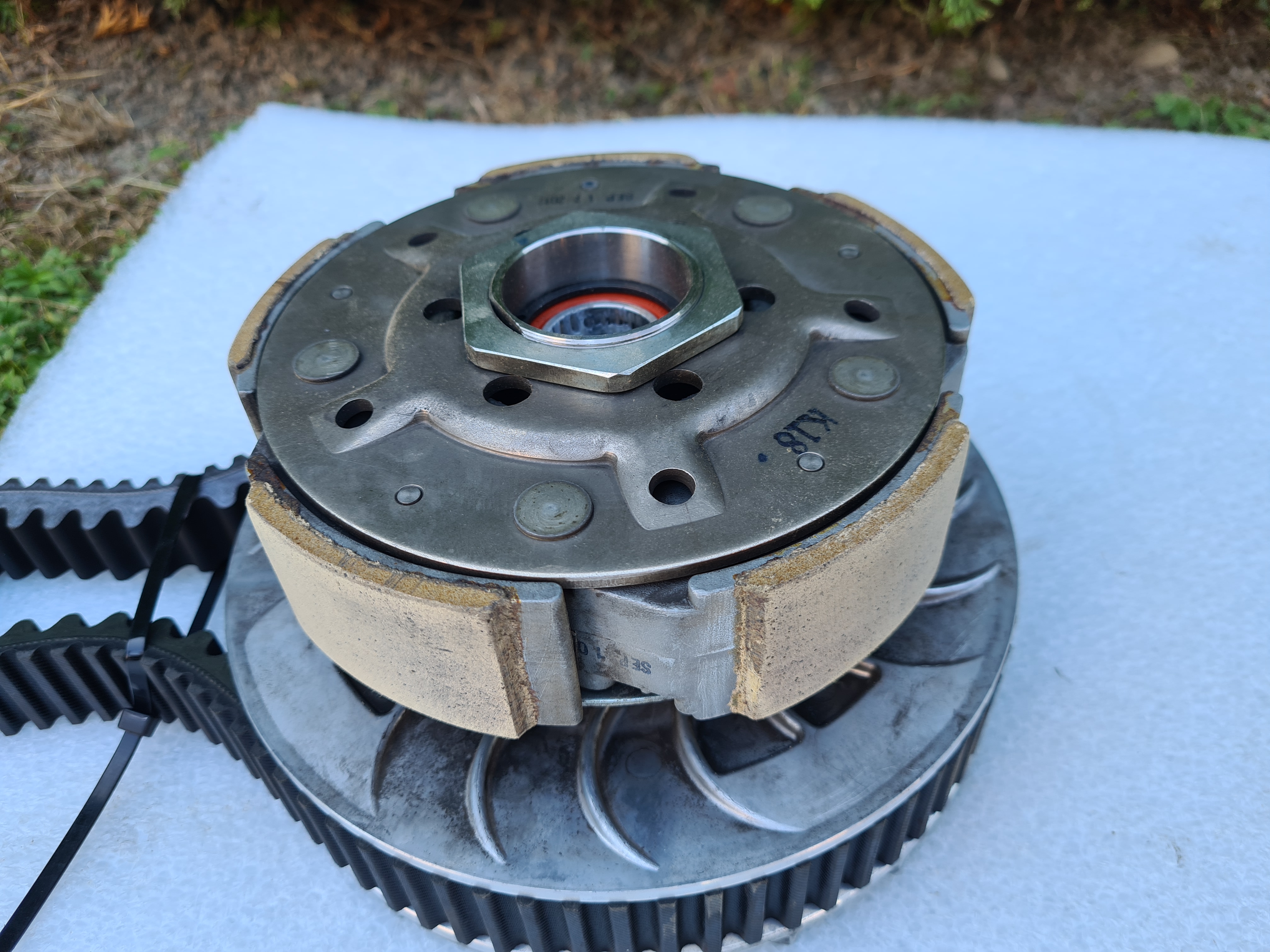

Ich habe keinen originalen Variomat, daher kann ich malossi nur benutzen, wenn ich einen Roller gekauft habe. Ich sehe nicht, dass sich die Glocke stark erwärmt, aber ich habe die Kupplung zweimal gebürstet und das gleiche passierte wieder. In diesen Tagen werde ich versuchen, alles wieder abzunehmen und wieder zu schleifen. Wenn sie immer noch nicht gut laufen, muss ich eine neue Kupplung oder das Original oder Dr. Pulley kaufen. Ich sehe, dass die Nummern c 600 und c 650 nicht die gleiche Variomat und Kupplung haben, der Auspuff ist anders und sie haben viele Dinge von BMW fertig gestellt. Es ist sicherlich möglich, es besser zu machen, wenn es ihm besser geht.

Die Malossi sollte eigentlich gut funktionieren und die Höchstgeschwindigkeit sollte minimal höher sein als original.
Der Durchzug ist in etwa gleich, wie mit der original Vario mit 28gr. Rollen. (ca. 50Euro)
Wenn du eine originale Vario einbauen solltest, dann nimm 28gr. Kymco Rollen die sind problemlos.
Die Pulleys können kippen, dann gibt's wieder Probleme.

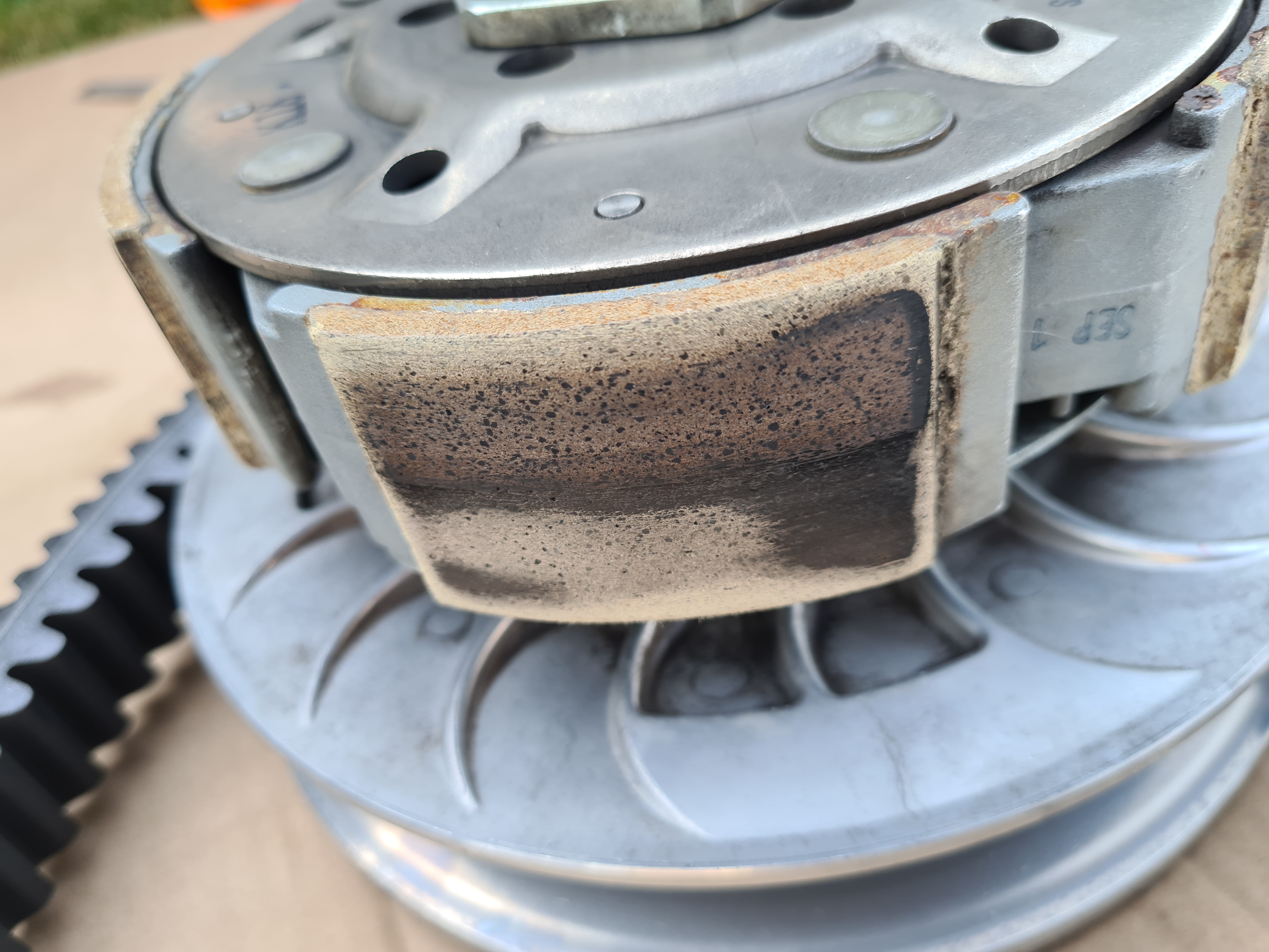

Bin damit hinsichtlich Beschleunigung + Endgeschindigkeit sehr zufrieden, noch etwas besser als mit den leichten O-Rollen (Drehzahlen liegen in angenehmen Bereich, Schaltverhalten sehr glechmäßig, praktisch kein Ruckeln mehr vorhanden - meine Kupplung sah aber auch deutlich besser als das hier abgebildete Teil).

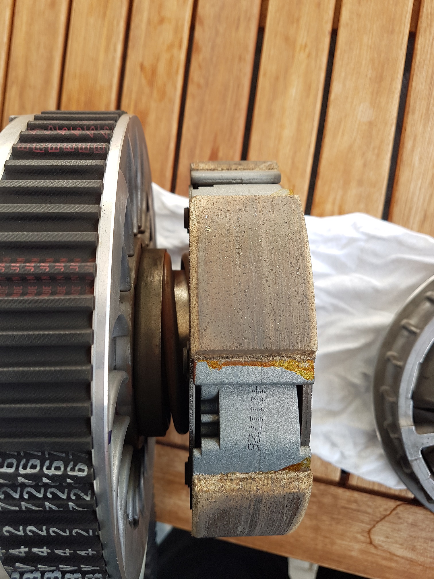

hier mal das Tragbild/Schleifbild meiner Kupplung aller 4 Beläge bei 30800Km.
Belagstärke ist noch sehr gut.
