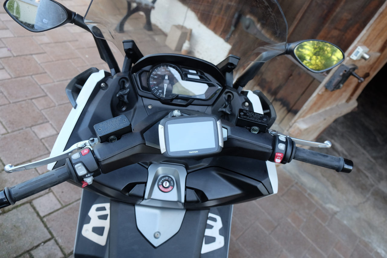

Ich habe mir nun seit ein 3/4 Jahr das TomTom Rider 410 auf meinen C600 Sport geschraubt und bin mit dem Navi, im Gegensatz zur Halterung sehr zufrieden. Wenn man auf das originale Halteteil von BMW verwendet und darauf auch noch das Gewicht des zusätzlichen abschliessbaren Kopfs hat, schwingt die Halterung ziemlich stark. Einfache Abhilfe dabei ist ein kleines Alu-Flachteil, das am Kopfende angeschraubt und mit der vorderen Abdeckungsverschraubung verbunden wird. Kleiner Arbeitsaufwand aber grosse Wirkung!
Original BMW Navi-Halter mit TomTom Rider Abschliesskopf
Aluminium Verstärkungsteil
Ganzer Aufbau mit aufgesetztem TomTom Rider 410
Gruss Mephy

Navi - Halterung für C600, Eigenbau
Verfasst: Mo 22. Jan 2018, 13:45
von Gugi
Hallo
Ich bin von einem Yamaha X-Max 400 auf eine C600 Sport umgestiegen. Da von Yamaha kein Navihalter angeboten wird, musste ich für mein Navi "Garmin Zümo 395" eine eigene Lösung finden. Der Aufwand war erheblich, da es mehrere Anläufe bedurfte. Die realisierte Lösung bewährte sich in der Praxis 100%ig.
Als ich letzten Herbst den BMW-Roller eintauschte, lies ich, da BMW eine Standardlösung angeboten hatte, diese anbauen.
Ich war von Anfang an mit dieser Lösung zentral am Lenker sehr skeptisch. Die ersten Ausfahrten bestätigten meine Meinung, viel zu nahe, man muss wenn man draufschaut den Blick nach unten machen und somit weg von der Strasse,für mich ein No Go!!!!
Meine realisierte Lösung findet ihr anhand der angehängten Fotos.
Der Strom kommt direkt von der Batterie. Dies hatte ich schon an meiner Vespa und am x-Max. Mehrere Jahre erprobt und macht der Batterie überhaupt nichts. Wenn ich das Navi wegnehme ist alles stromlos!!
