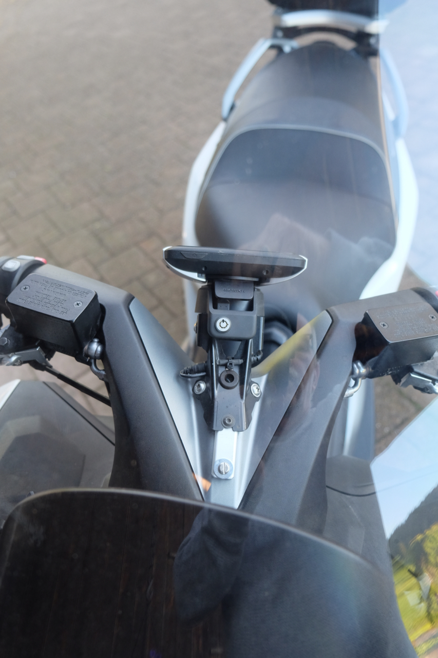

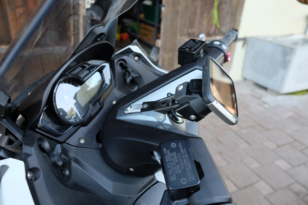

Ich habe mir nun seit ein 3/4 Jahr das TomTom Rider 410 auf meinen C600 Sport geschraubt und bin mit dem Navi, im Gegensatz zur Halterung sehr zufrieden. Wenn man auf das originale Halteteil von BMW verwendet und darauf auch noch das Gewicht des zusätzlichen abschliessbaren Kopfs hat, schwingt die Halterung ziemlich stark. Einfache Abhilfe dabei ist ein kleines Alu-Flachteil, das am Kopfende angeschraubt und mit der vorderen Abdeckungsverschraubung verbunden wird. Kleiner Arbeitsaufwand aber grosse Wirkung!
Original BMW Navi-Halter mit TomTom Rider Abschliesskopf
Aluminium Verstärkungsteil
Ganzer Aufbau mit aufgesetztem TomTom Rider 410

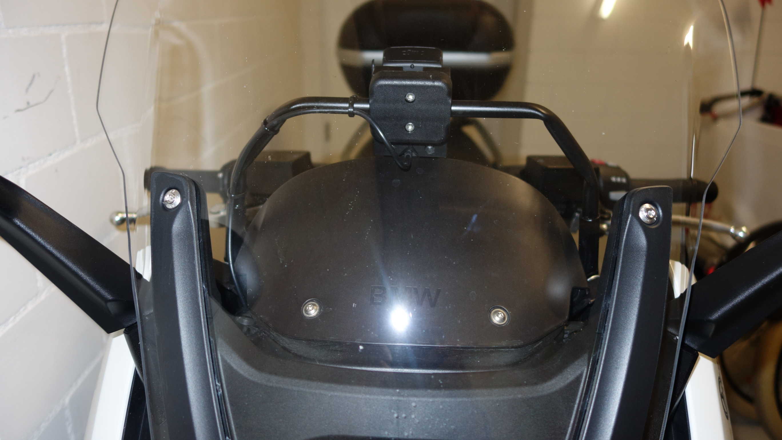

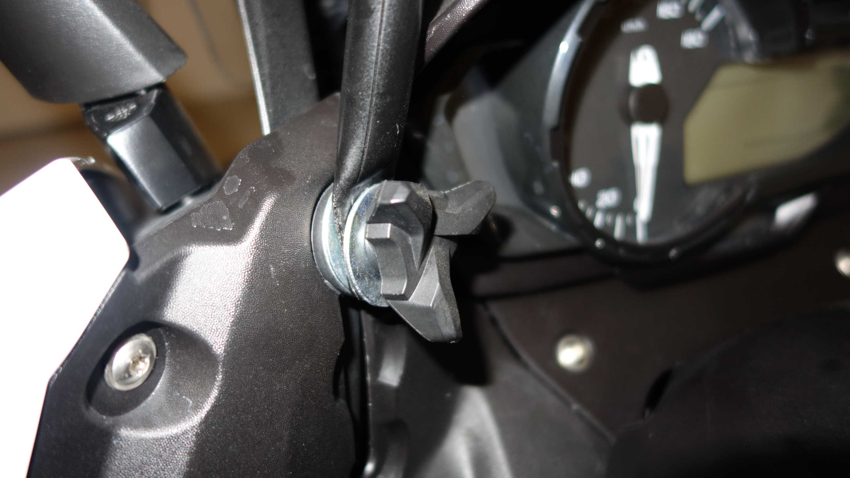

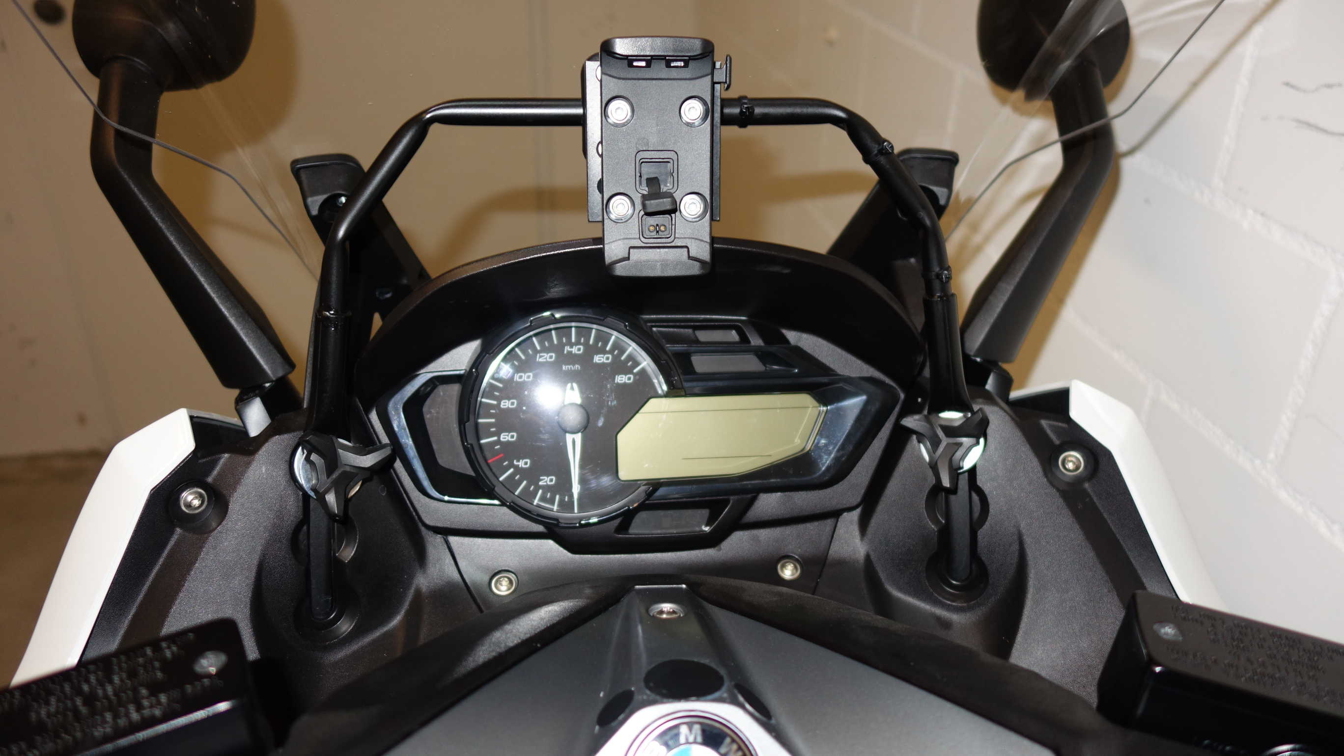

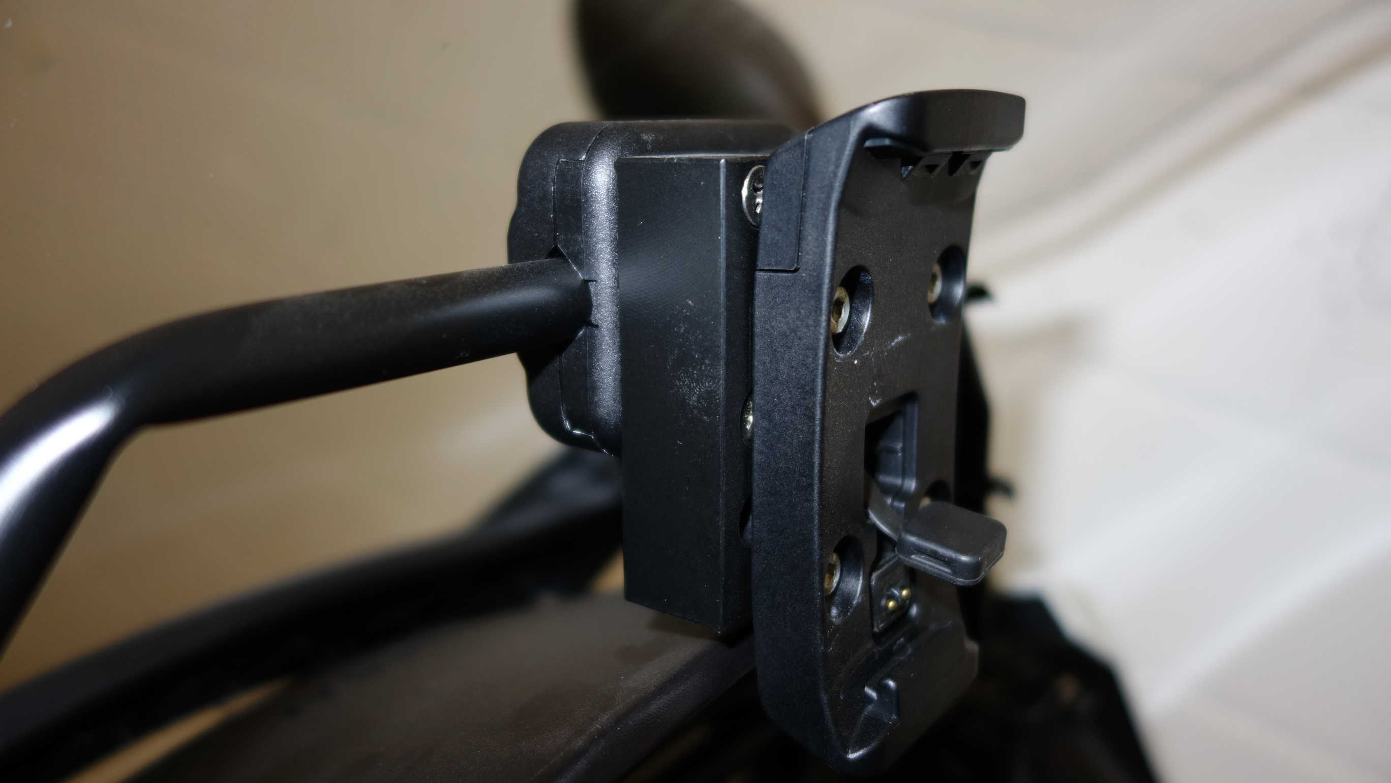

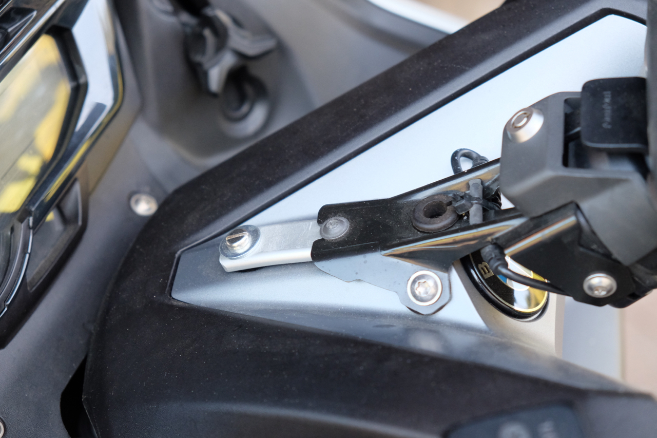

Navi - Halterung für C600, Eigenbau
Beitrag von Gugi » Mo 22. Jan 2018, 13:45
Hallo

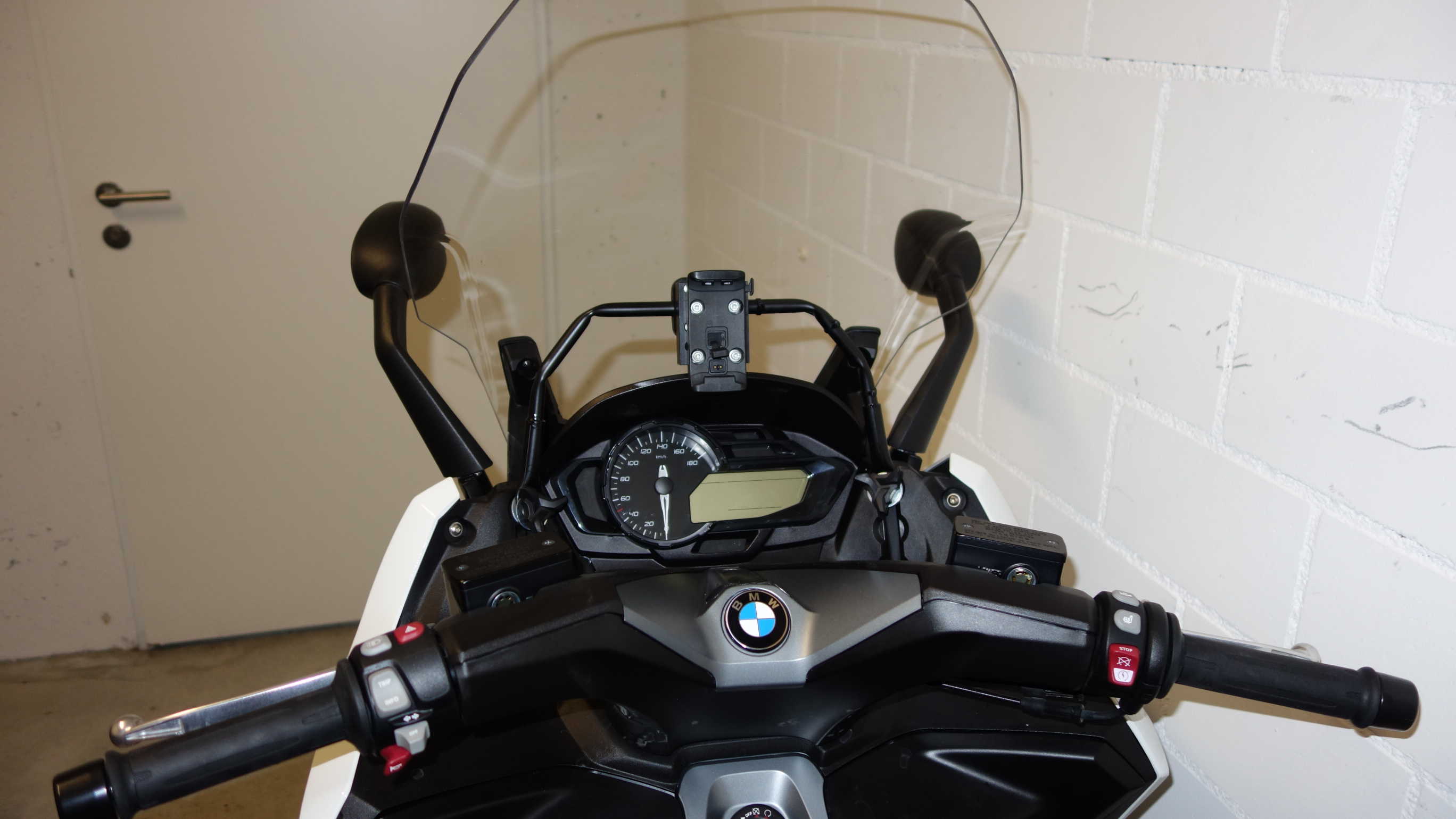

Ich bin von einem Yamaha X-Max 400 auf eine C600 Sport umgestiegen. Da von Yamaha kein Navihalter angeboten wird, musste ich für mein Navi "Garmin Zümo 395" eine eigene Lösung finden. Der Aufwand war erheblich, da es mehrere Anläufe bedurfte. Die realisierte Lösung bewährte sich in der Praxis 100%ig.
Als ich letzten Herbst den BMW-Roller eintauschte, lies ich, da BMW eine Standardlösung angeboten hatte, diese anbauen.
Ich war von Anfang an mit dieser Lösung zentral am Lenker sehr skeptisch. Die ersten Ausfahrten bestätigten meine Meinung, viel zu nahe, man muss wenn man draufschaut den Blick nach unten machen und somit weg von der Strasse,für mich ein No Go!!!!
Meine realisierte Lösung findet ihr anhand der angehängten Fotos.
Der Strom kommt direkt von der Batterie. Dies hatte ich schon an meiner Vespa und am x-Max. Mehrere Jahre erprobt und macht der Batterie überhaupt nichts. Wenn ich das Navi wegnehme ist alles stromlos!!

Re: Angepasste originale BMW - Navi - Halterung
Beitrag von BMWler59 » Di 23. Jan 2018, 22:39
Hallo GUGI
Interessante Lösung, bin gerade am überlegen wie ich mein TOMTOM auf die Sport Bj 2017 bekomme, dass was du da lieferst ist meiner Meinung nach eine tolle Lösung. Meine Frage wäre, " wie stark ist das Rohr, welches Material und vor allem wie bekommst du das Rohr gebogen. Vorab schon mal danke für deine Antwort

Gugi
Beiträge: 18
Registriert: Do 14. Dez 2017, 09:21
Postleitzahl: 9322
Wohnort: 9322 Egnach / Thurgau / Schweiz
Beitrag von Gugi » Mi 24. Jan 2018, 20:07
Servus nach Wien
Die von BMW erhältliche Klemmhalterung ist ausgelegt für ein Rohr von DM 12 mm. Auf dieser Halterung sind auch die Gewindebohrungen zum Anschrauben der Navi-Halterung. Wenn du Glück hast stimmen die Anschraubbohrungen von der Tomtom Halterung mit der von BMW überein, dann bräuchtes du keine Adapterplatte. Also, du benötigst ein Aluminiumrohr DM 12 mm. Bei uns gibt es diese im Baumarkt, eloxiert , mit einer Wandstärke von 1 mm und 1m lang. Wenn du eine Werkbank mit einem Schraubstock zur Verfügung hast, ist das Biegen des Rohres keine Sache.

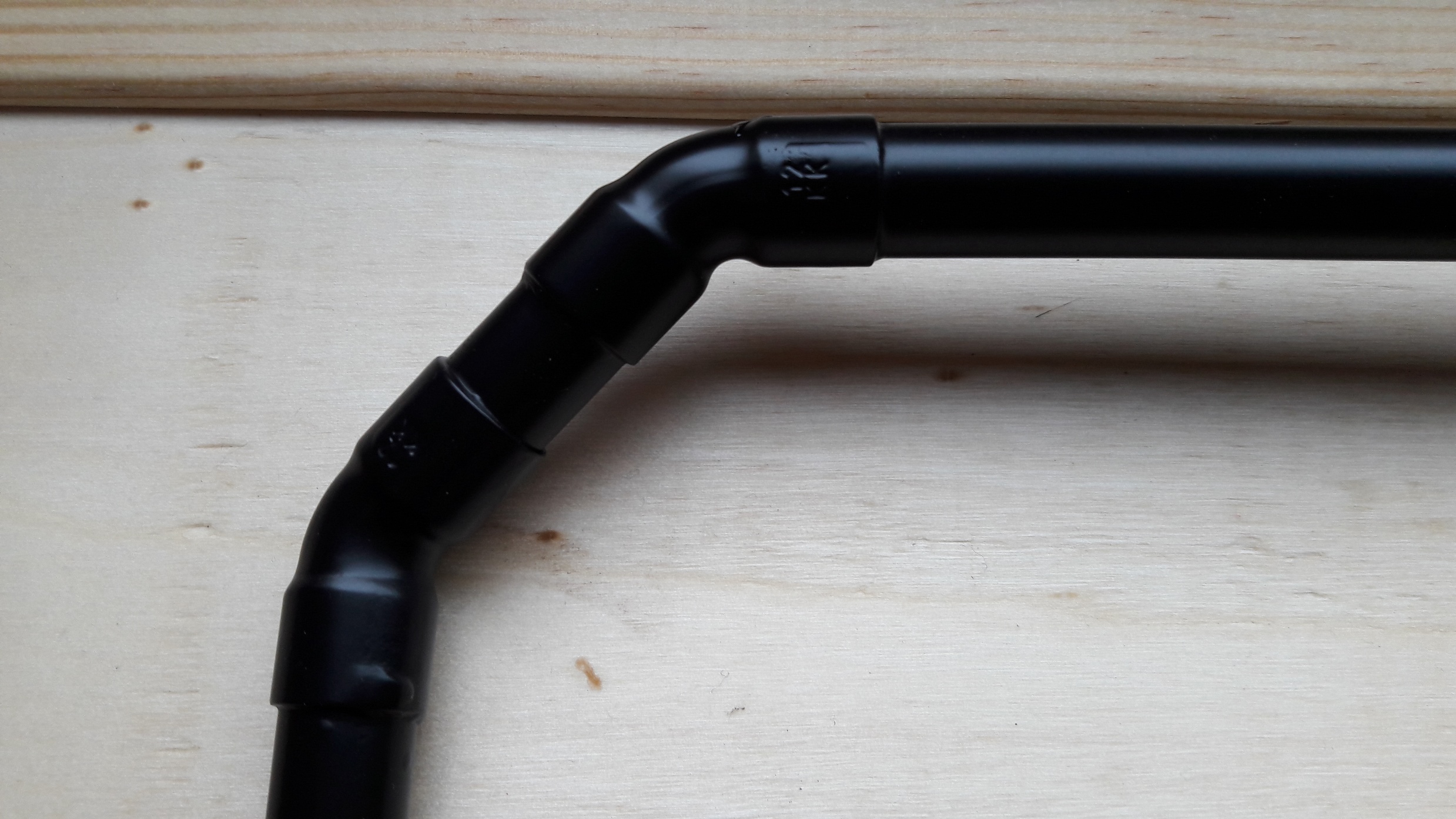

Danke für deine Antwort,

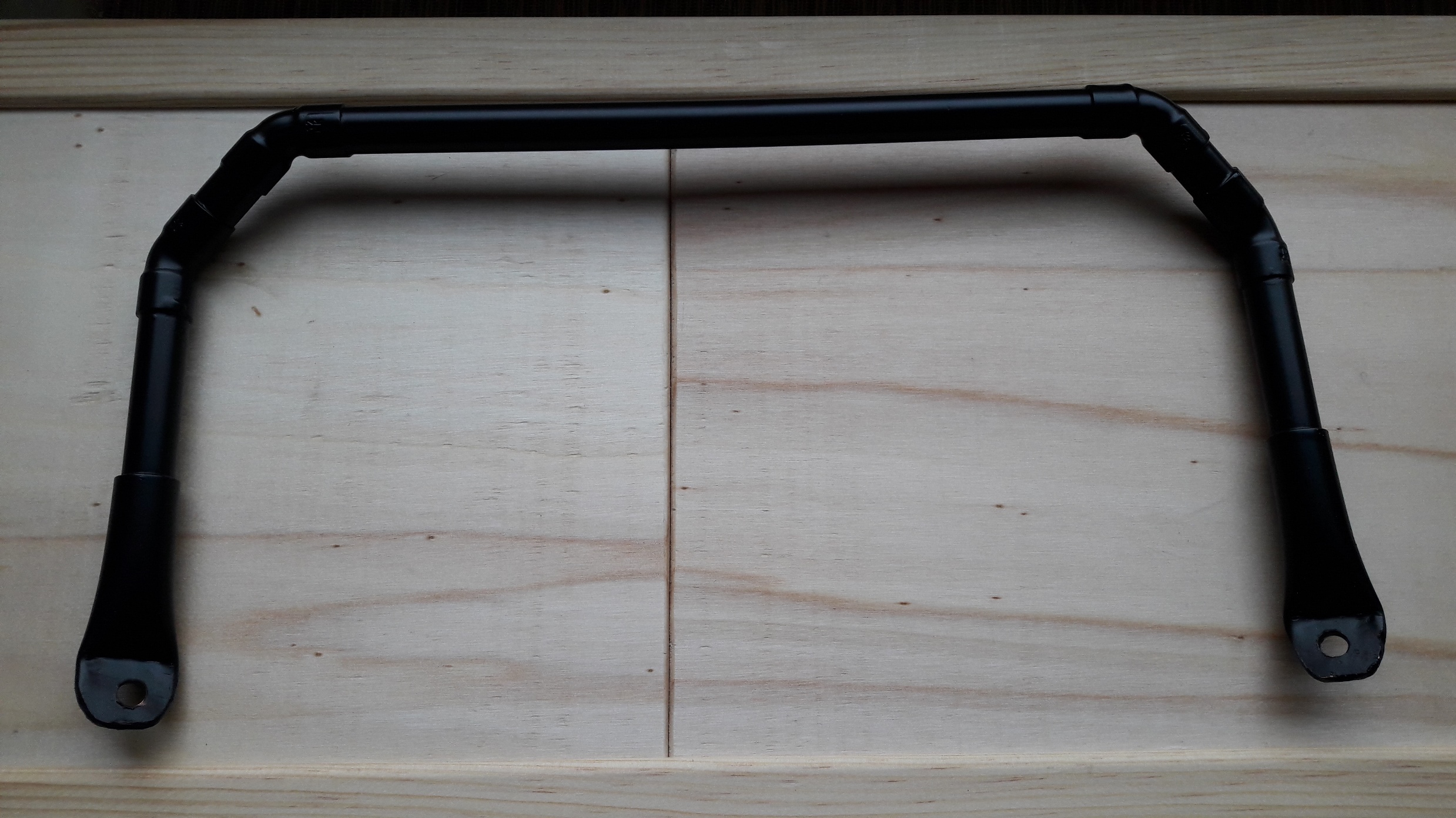

Ich hab mich heute mal im Baumarkt schlau gemacht, ich werde es mit Kupferrohr 15mm und 45° Fittings versuchen, Löten , schön putzen und schwarz lackieren. Eine Klemmhalterung hab ich noch von meiner GS, die passt. Wenn ich so weit bin mach ich Bilder und lege eine :)G Kleinserie auf und verdiene mir eine goldene Nase ThumbUP
BMWler59
Beiträge: 32
Registriert: Fr 13. Okt 2017, 21:05
Postleitzahl: 1120
Beitrag von BMWler59 » Do 15. Mär 2018, 15:11
Hallo Community !!

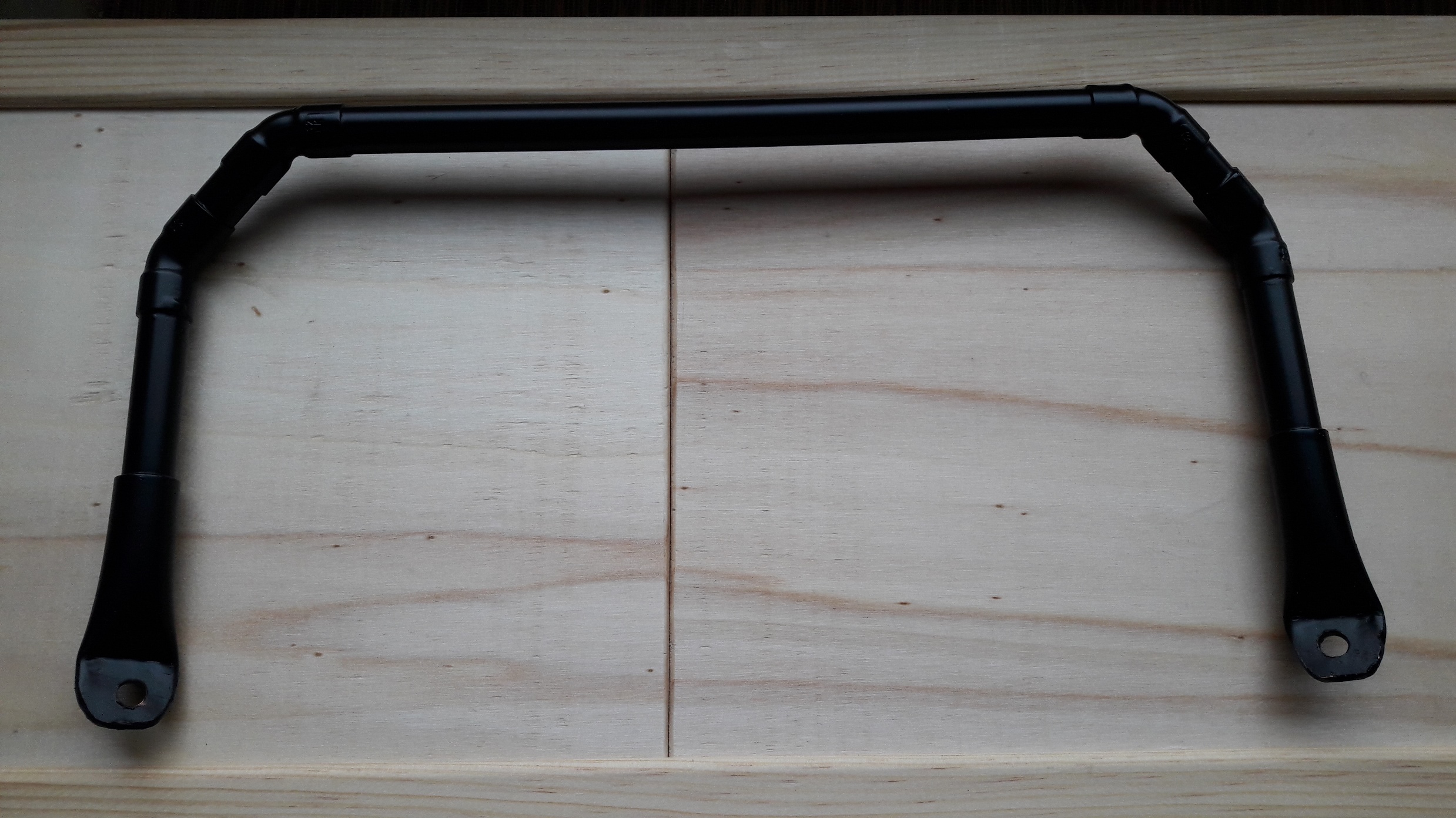

Navi Halterung ist fertig.

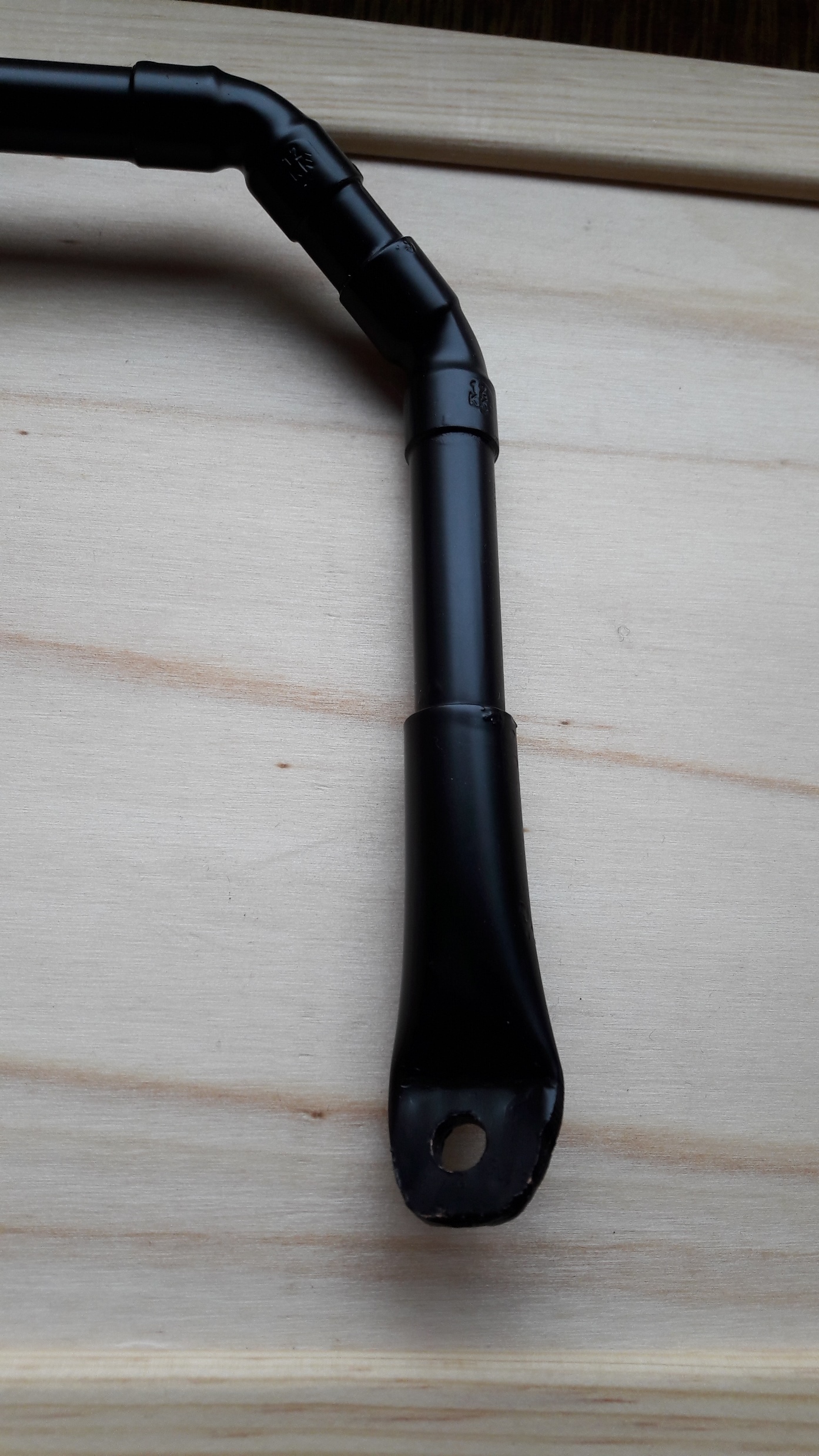

Die Halterung besteht aus 12mm und 15mm Kupferrohr und vier stück 45° Winkel.
Die Teile werden mit einem Rohrschneider passend zugeschnitten und gelötet, im Anschluss mit Stahlwolle ordentlich blank putzen und mit Verdünnung entfetten damit der Lack hält.
Mit mattschwarzer Farbe aus der Dose mehrmals lackieren und im Backrohr bei 85° ca. eine halbe Stunde gut durchtrocknen (die Frau des Hauses schickt ihr während des Trockenvorgang´s mit ein paar Gutscheinen zum Shoppen :lol: :lol:)

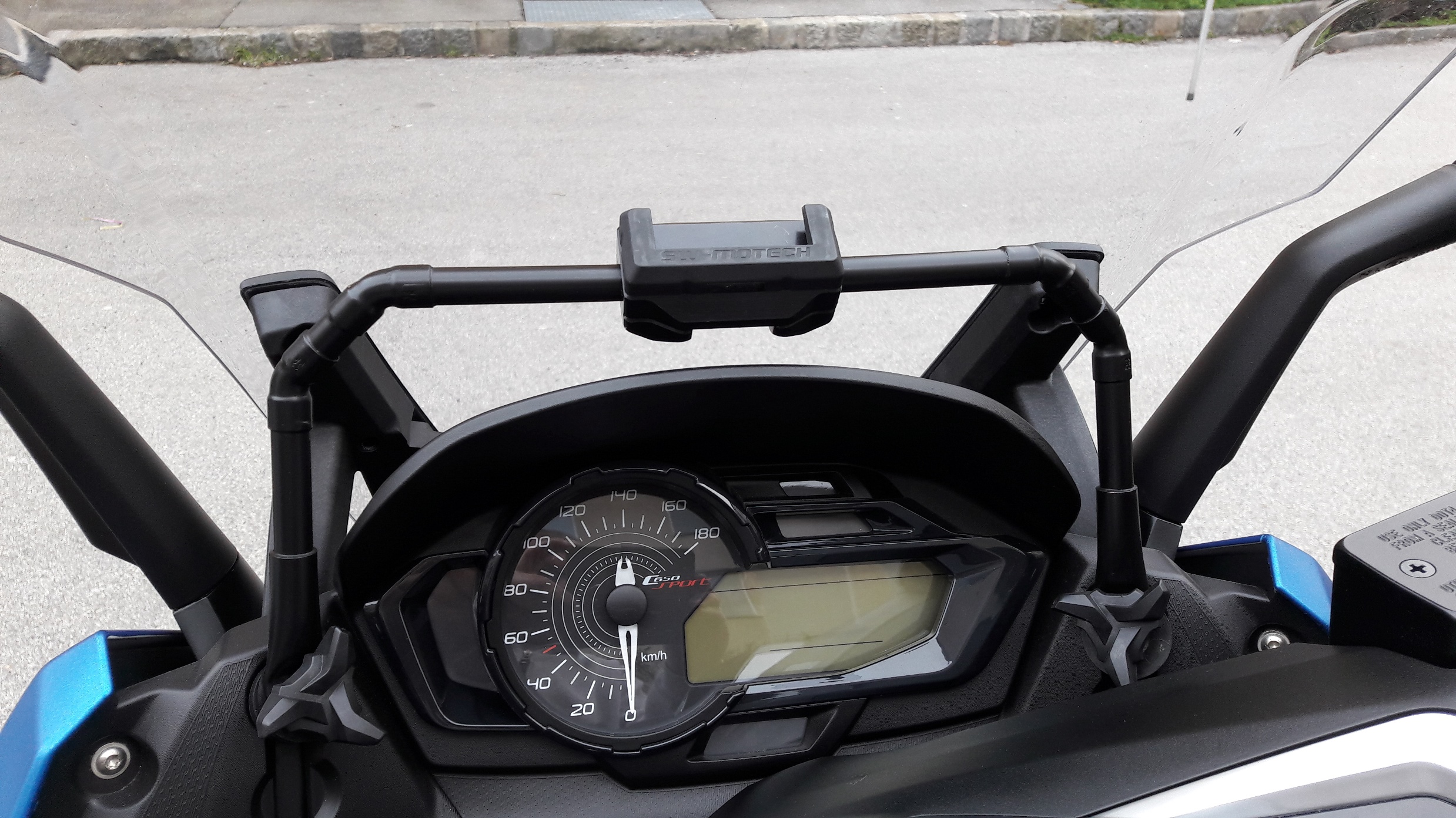

BMWler59
Beiträge: 32
Postleitzahl: 1120

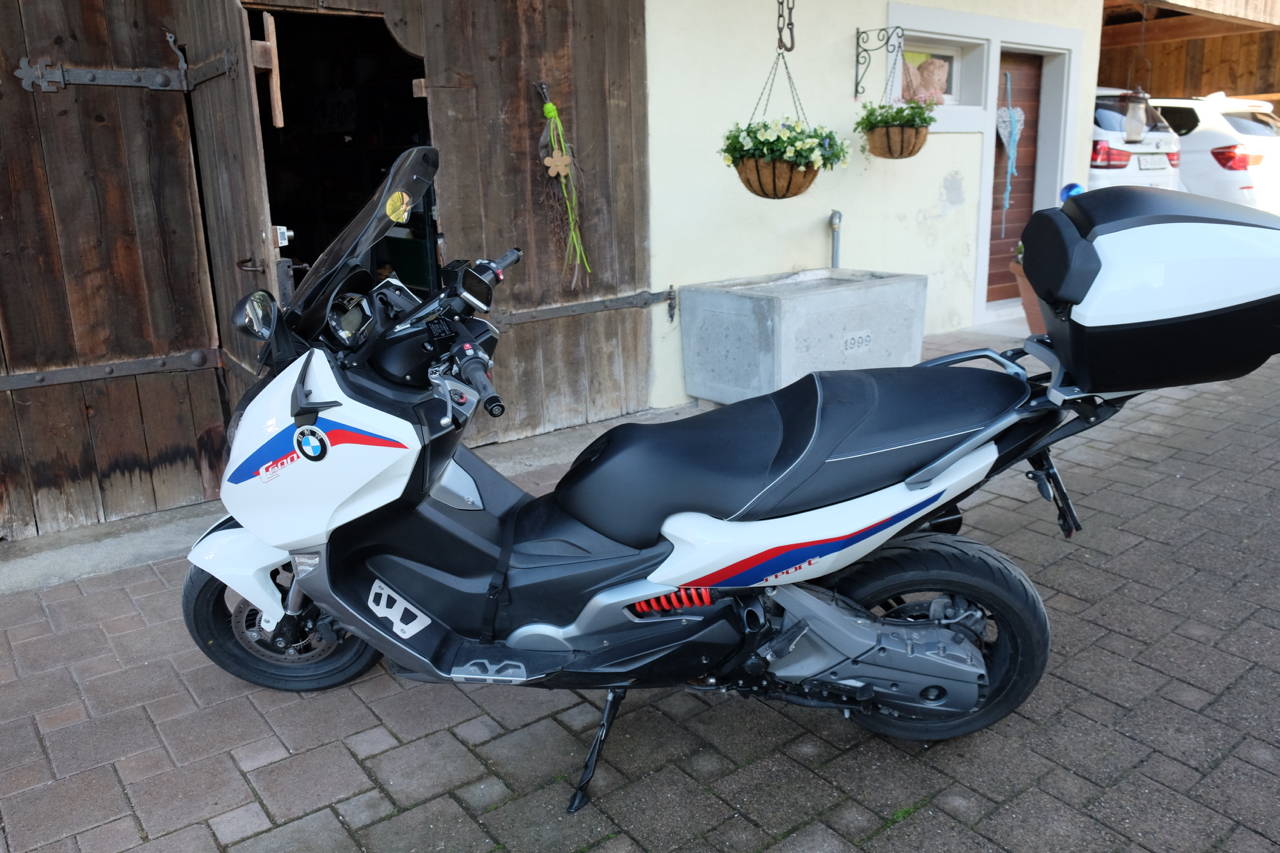

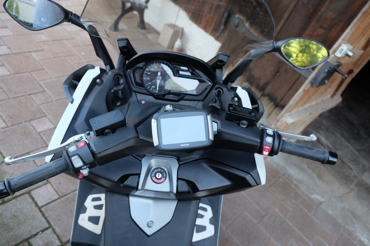

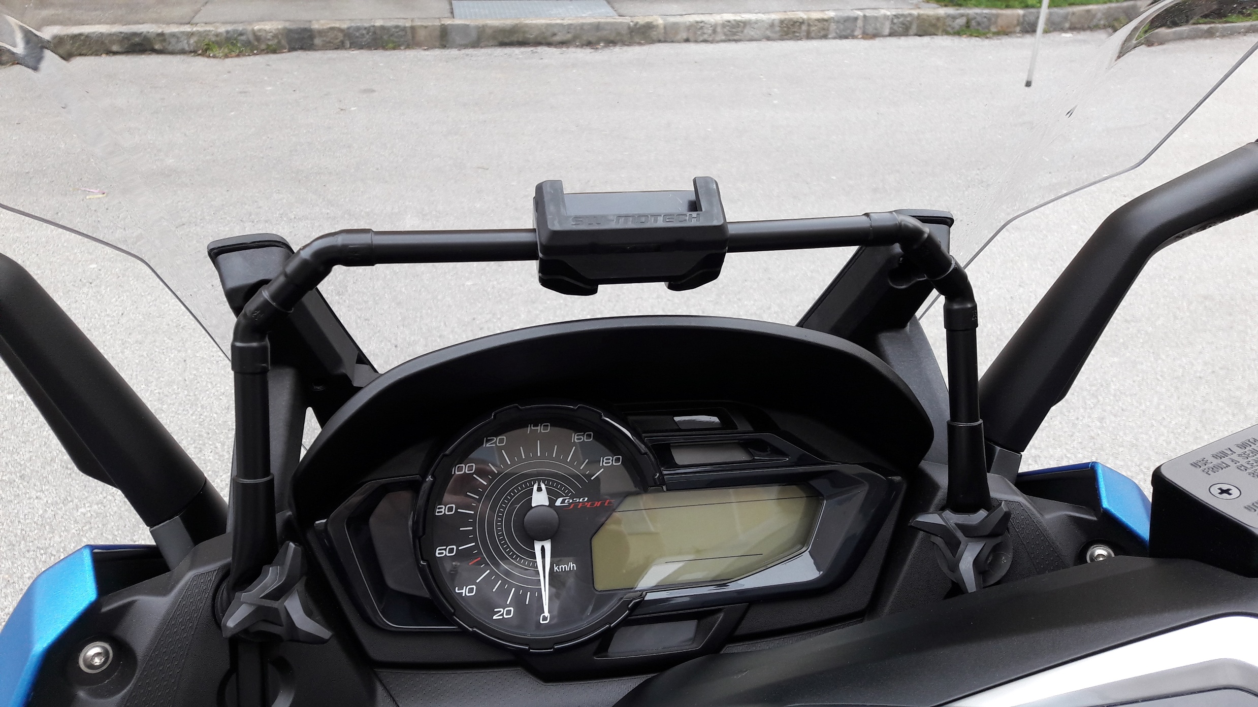

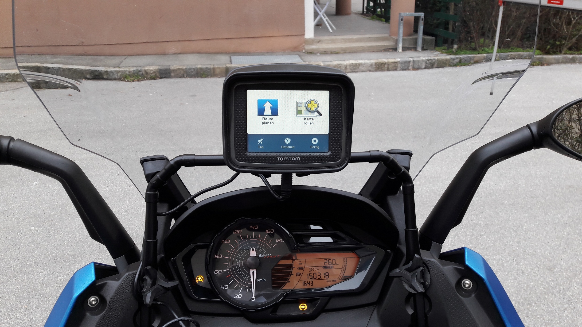

Beitrag von BMWler59 » Do 15. Mär 2018, 18:12

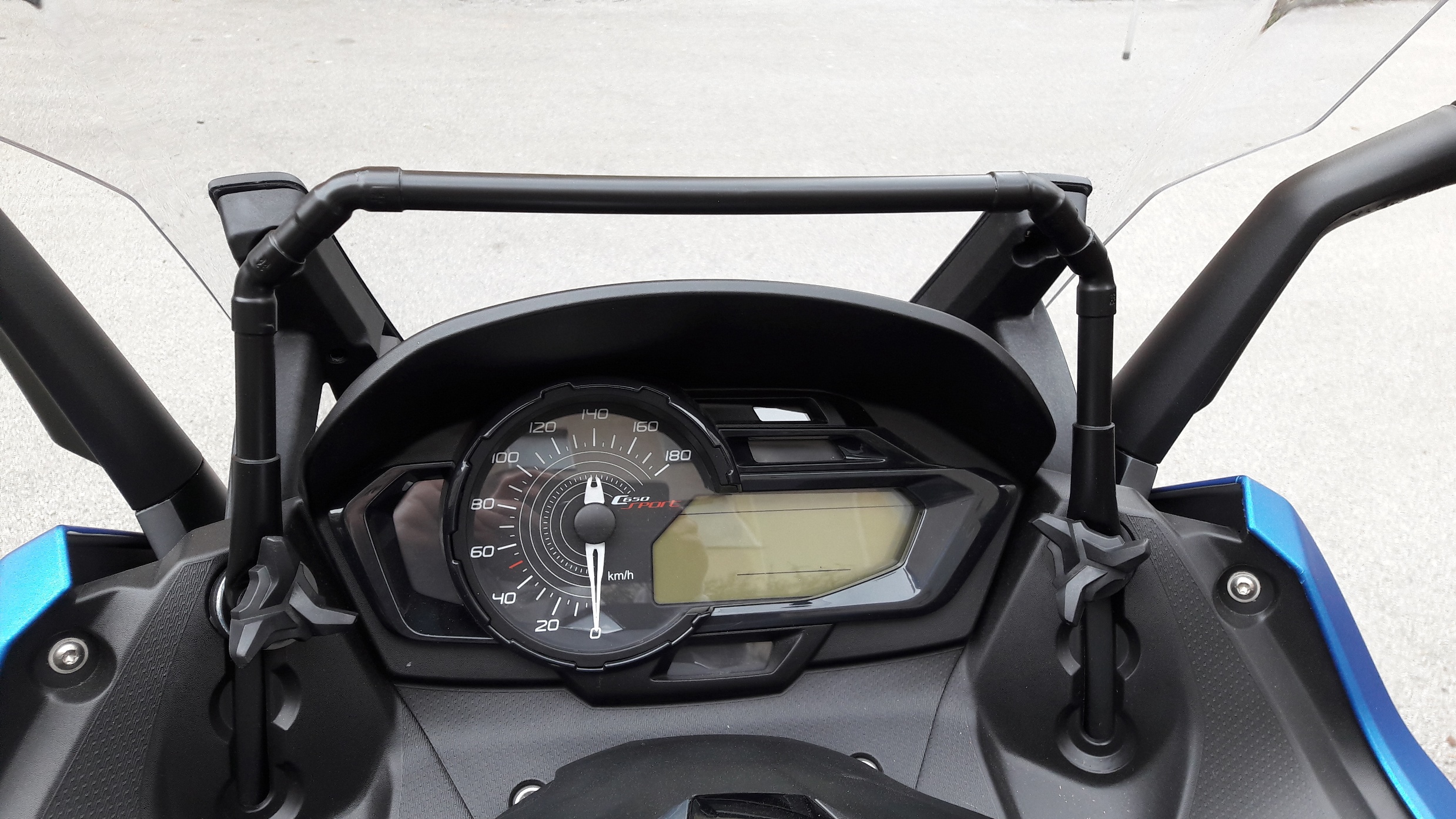

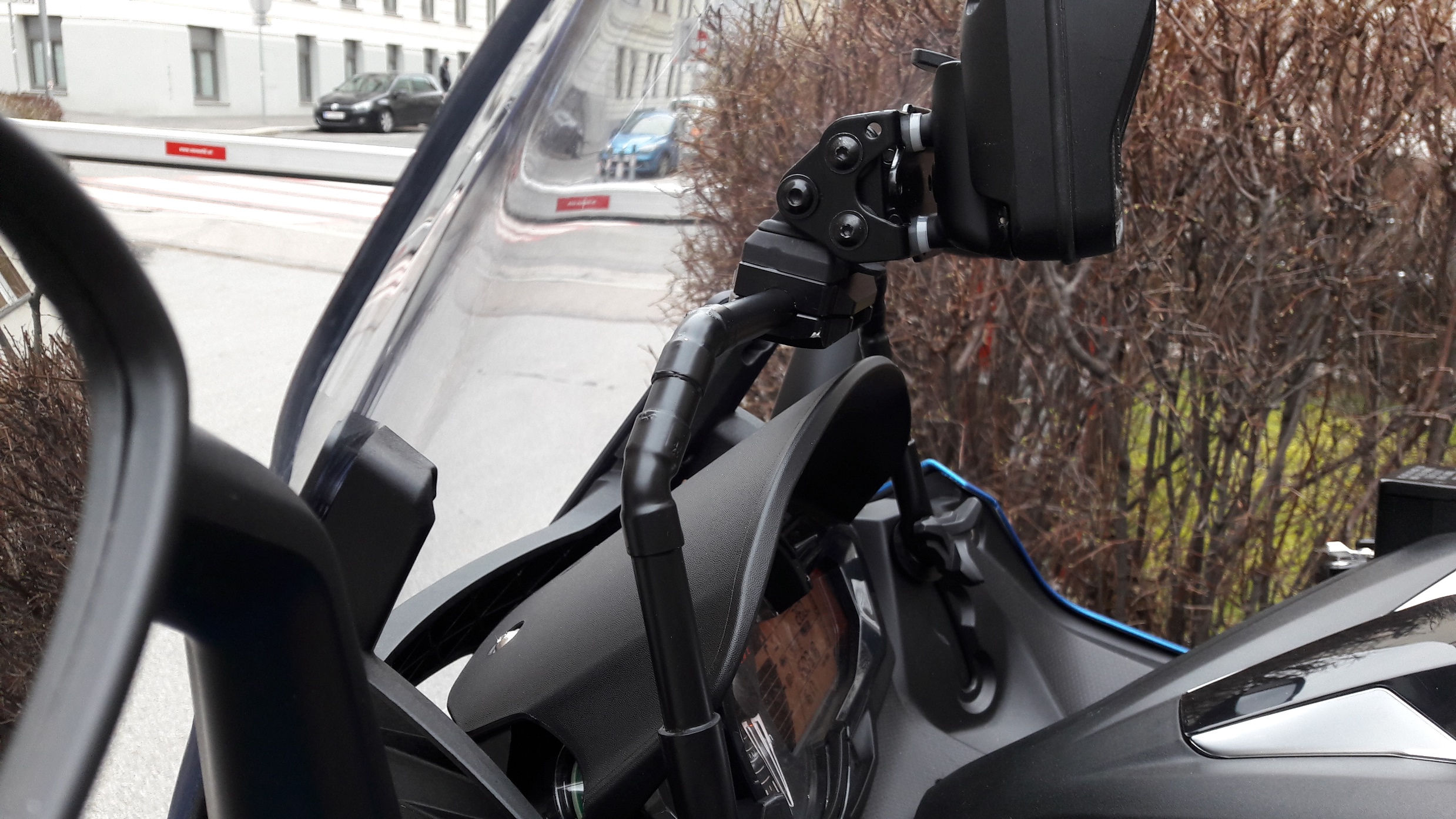

So schaut´s montiert aus.....
Ich glaube das es passabel ausschaut......
Würde gerne eure Meinung hören.....
schon jetzt ein Danke dafür
Grüße aus WIEN
