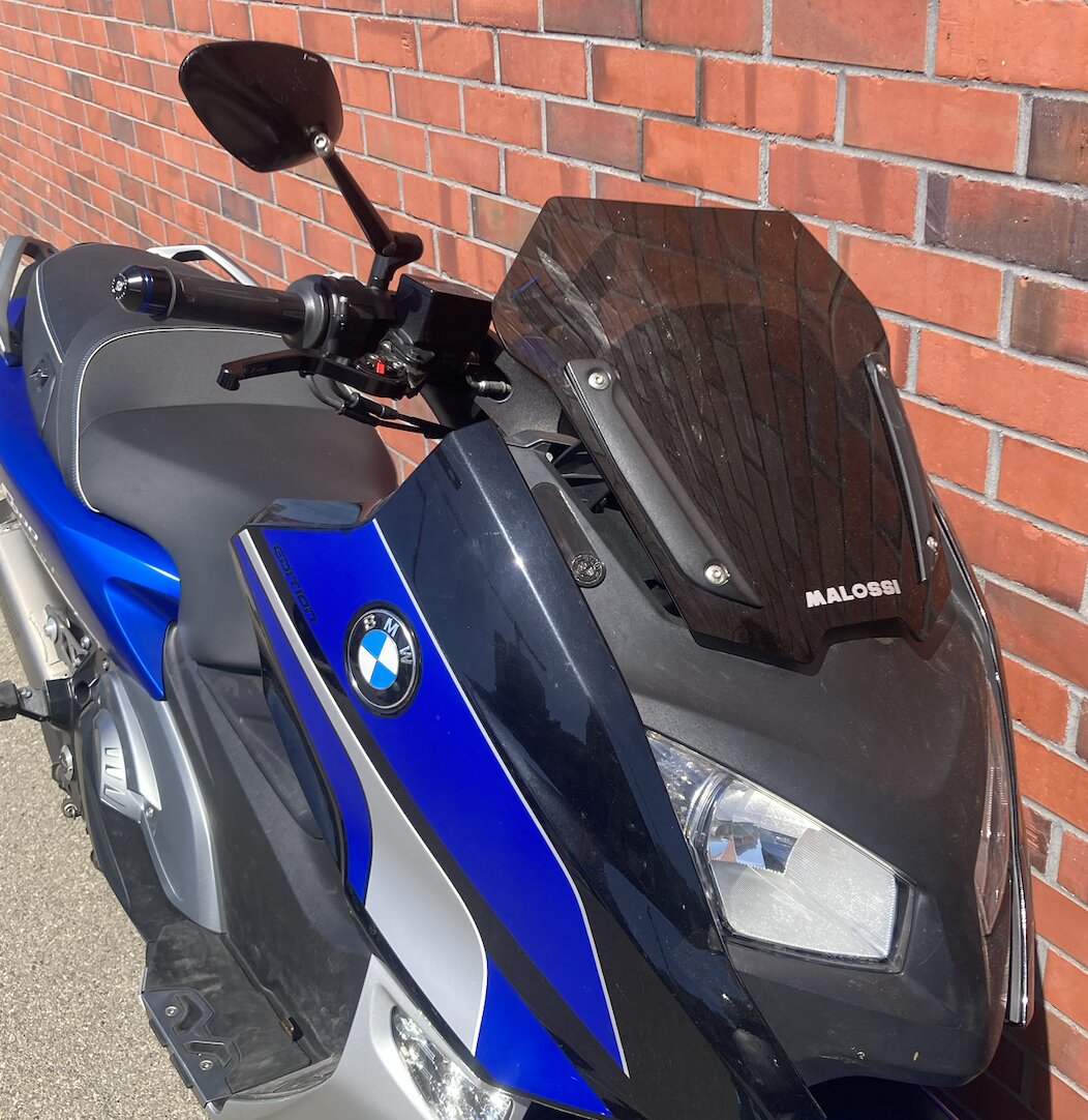

Habe nun beim Louis folgende Spiegelschellen gekauft. https://www.louis-moto.ch/de/louis-spie ... r=10028900 Die habe ich anstelle der orginalen Halterung für die Bremse am Lenker Verbaut. Dann mit einem 18er Bohrkopf durch den Plastik obendran gebohrt. Musste nochmals etwas nachfeilen damits passt. Dann endlich schöne Rizomas verbaut. sieht nun so aus:
Kleine Restfrage: Weiss jemand ob es Abdeckungen für die Spiegellöcher zu kaufen gibt und falls ja wo? habe in den Weiten des Internets nichts gefunden... Andernfalls muss der 3d-Drucker eines Kollegen ran
Liebe Grüsse
Elia

Update zu den Abdeckungen aus dem 3d-Drucker. Nach dem dritten Versuch passen diese nun 1a! BMW-Logo ist zwar noch etwas krakelig aber an der 4. Version mit besserem Design sind wir schon dran.
