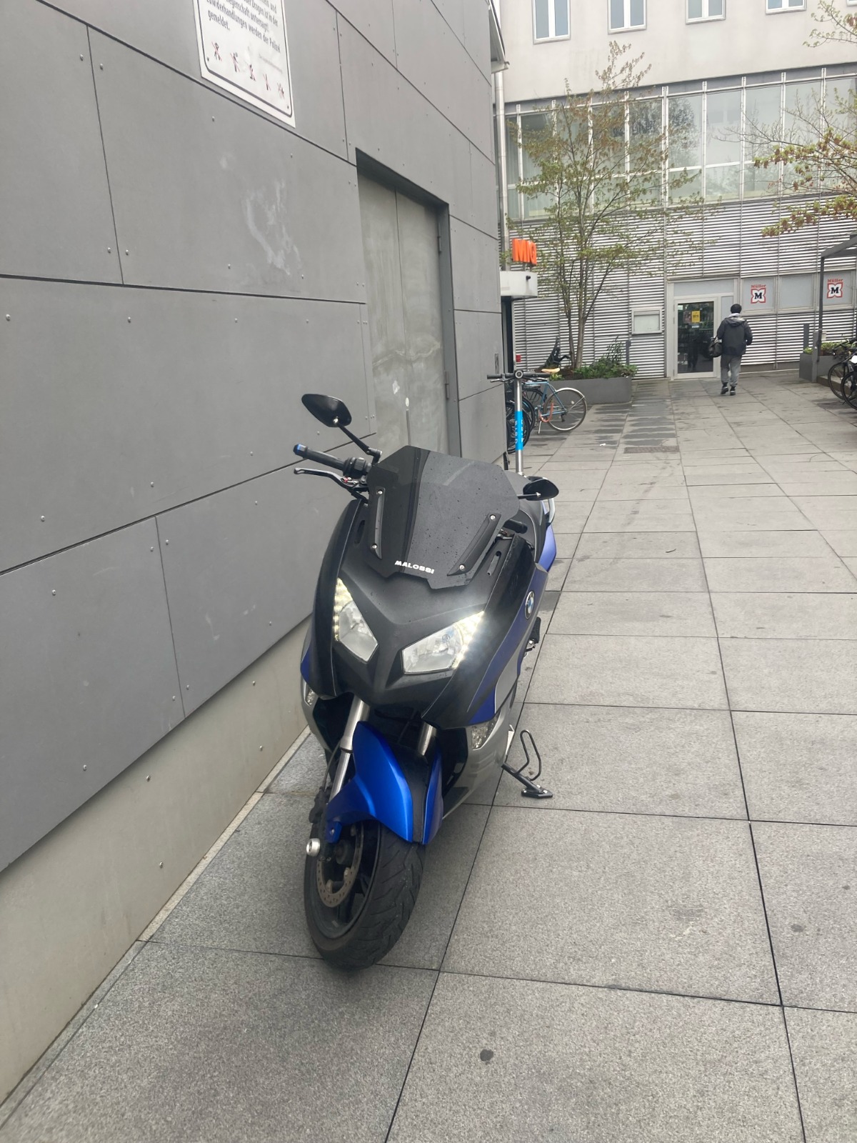

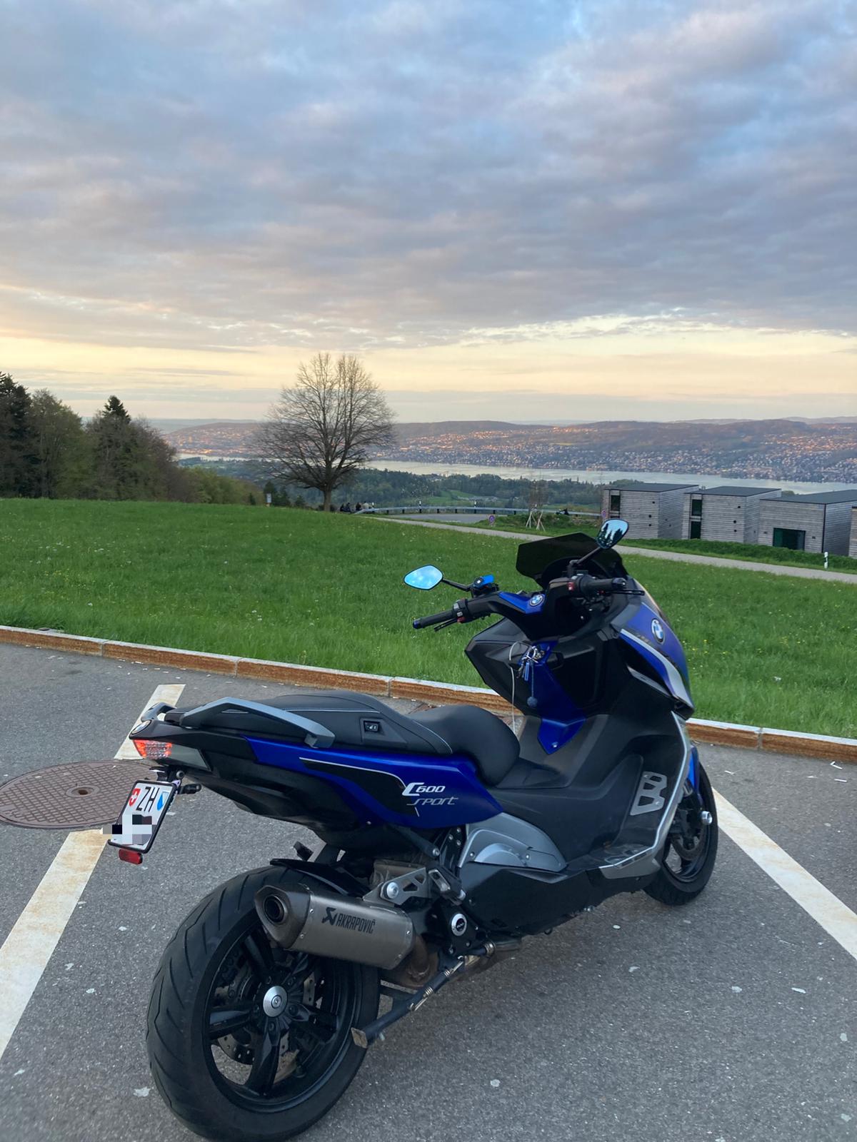

Habe nun beim Louis folgende Spiegelschellen gekauft. https://www.louis-moto.ch/de/louis-spie ... r=10028900 Die habe ich anstelle der orginalen Halterung für die Bremse am Lenker Verbaut. Dann mit einem 18er Bohrkopf durch den Plastik obendran gebohrt. Musste nochmals etwas nachfeilen damits passt. Dann endlich schöne Rizomas verbaut. sieht nun so aus:
