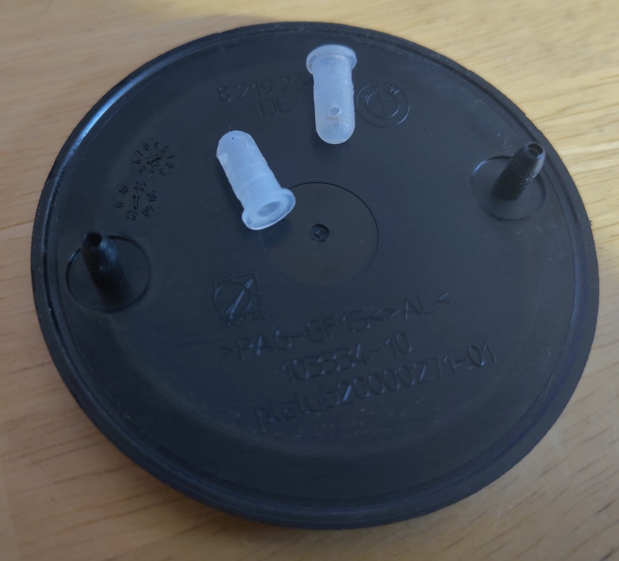

Hi, der Vorbesitzer was recht sorglos um Umgang mit dem C650 GT meines Schwagers. Selbst die Seitenembleme waren zerkratzt. Ich will die jetzt tauschen.
Kann mir jemand sagen wie die abgenommen werden ? Auf der Inneseite der Verkleidung sind 2 kleine, helle Kunststoffnippel zu sehen. Sind die Embleme damit geschraubt oder nur gesteckt und verklebt.
Normal hätte ich die Dinger mit ner Sehne oder nem Schneiddraht entfernt. Nur die Kunststoffnippel haben ja sicher ne Funktion. Oder ist das nur Führung für die Embleme?

In die Bohrung der Verkleidung kommen Kunststoffhülsen, in die das Emblem gesteckt wird.
Meine Embleme waren zusätzlich noch verklebt.
Ich habe mit einem Kunststoffkeil eine leichte, konstante Hebelkraft ausgeübt und währenddessen mit einem Fön (keine Heißluftpistole) das Emblem erwärmt.
Hat sich dann langsam gelöst.
Ich konnte anschließend sogar die Kunststoffhülsen wieder verwenden.
Ich meine, bei der Lieferung der Embleme waren die Kunststoffhülsen mit dabei, bin mir aber nicht mehr sicher.

Hatte das gleiche Problem, anbei ein Bild des Emblems von hinten sowie die beiden Kunststoffhülsen. Mit Wärme und Geduld bekommt man die nach außen ab.
